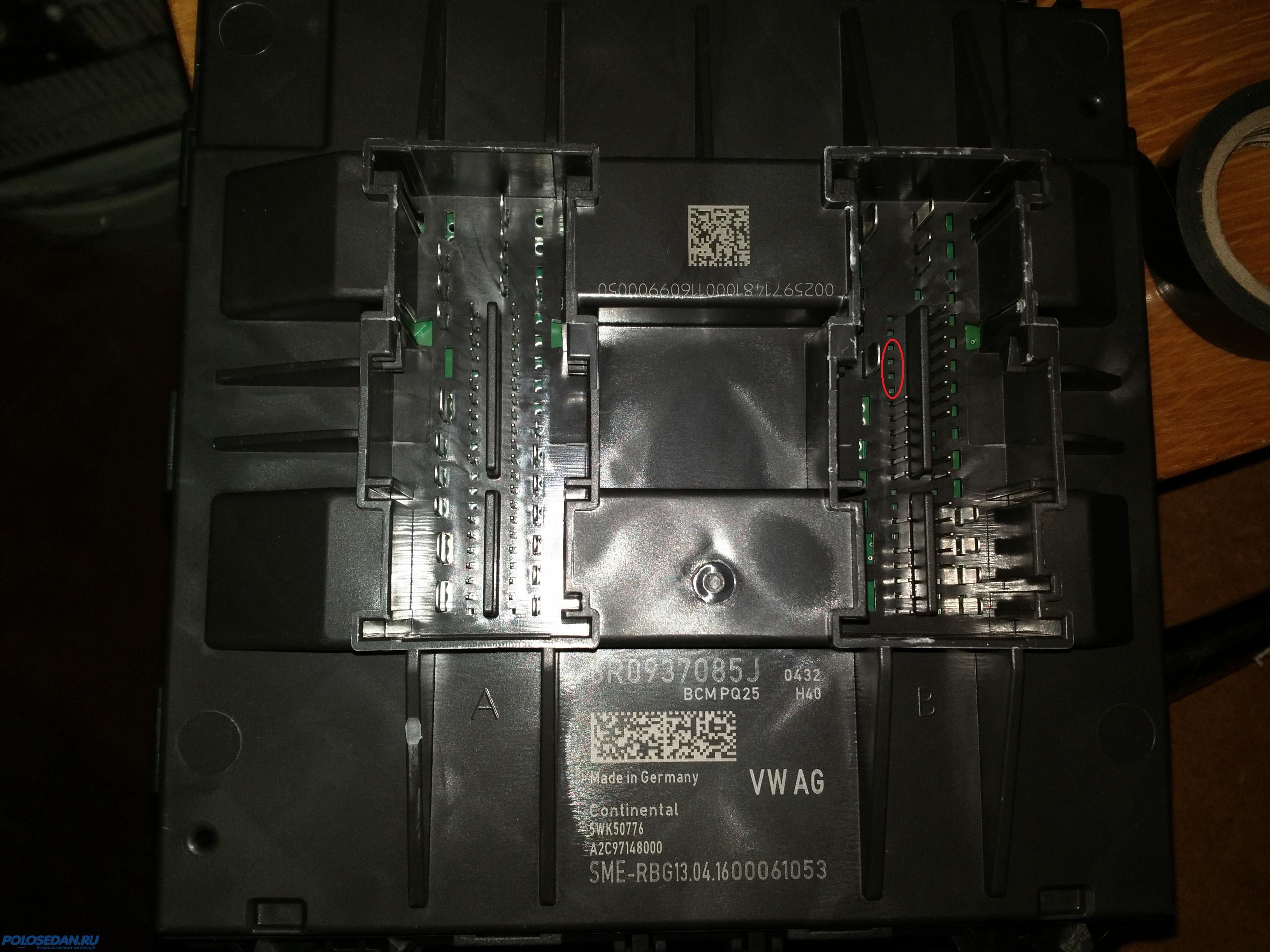

В блоках электроники бортовой сети 6R0 937 087 H, P, R, T, АА и более новых (для уверенности, что блок от хетча поддерживает круиз, лучше залезть под педали (либо воспользоваться смартфоном с фронтальной камерой) и посмотреть его номер (окончание артикула блока должно заканчиваться на 087), т.к. в процессе обсуждения выяснилось, что блок от хетча 6R0 937 085 J рестайлингового поло с двигателем CWVA не поддерживает круиз - фото ниже под спойлером) предусмотрено подключение темпомата - автомата поддержания скорости (круиз-контроля), независимо от типа КПП.
