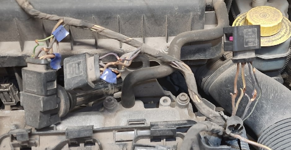

Добрый день.
Не запускался автомобиль, отбуксировали в сервис, мастер приговорил провода катушек зажигания.
Вопрос, жгут проводов в двигателе идет полностью, или можно точечно заменить только провода до катушек?
Polo Sedan, 2011, CFNA

можно точечно заменить поврежденные участки,можно распаковать жгут и заменить полностью провода от разъема до катушек.
Разъем находится на ЭБУД
поз.2-разъем ЭБУД
поз.15-разъемы катушек

Вы смотрели сами, что с проводами?
Наверняка изоляция проводов на разъемах катушек треснула. Можно просто вынуть пины из разъемов и заизолировать провода термоусадкой/изолентой
Вот так у меня было, правда до КЗ, слава богу, не дошло.

ОлегV, в выходные мельком посмотрел, на одном проводе была трещина на изоляции, думаю если более детально смотреть и на других будет, в эти выходные гляну.
Думаю все это из-за того, что оставили короткий поводок до катушки и когда ее вытаскиваешь(не знаю кто как, но на сервисе, да и я то же вытаскиваю сначала катушку, а потом фишку оцепляю) провода на излом идут от основного жгута.

Ну трещинки само собой, изоляция проводов в "горячем цехе" высыхает со временем.
Но что бы прям как на фото, эт надо катушки выдернуть с разбега, наверное.... аккуратность то в обслуживании никто не отменял. А кто ещё будет бережно относиться кроме хозяина ?

У меня на первой катушке изоляция проводов просто в руках рассыпалась, осторожно вытащил клеймы, одел термоусадку. вроде сейчас нормально.

Добрый день!
Может кто-то подсказать каталожному номер косы проводки, что на фотографии выше?
