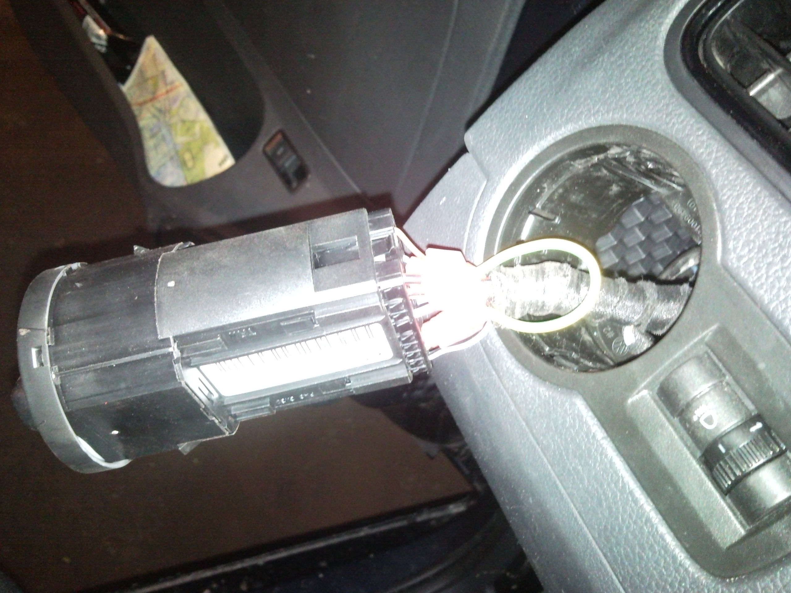

Вариант включения противотуманок при включении зажигания:
вынимаете переключатель света
Alexey VW писал(а):
Выключатель света вынимается очень просто. Ставите переключатель в положение "все выключено" и нажимаете на переключатель (на саму крутилку). И в таком нажатом состоянии поворачиваете до положения "габариты". После этого он в сборе просто вынимается из "колодца" в котором расположен.
на колодке переключателя пронумерованы разъёмы,
на 1ый и 2ой подаётся напряжение при включении зажигания,
8ой разъём - передние противотуманки,
9ый -задние.
Соединил 1ый и 8ой. Теперь при включении зажигания загорают противотуманки.

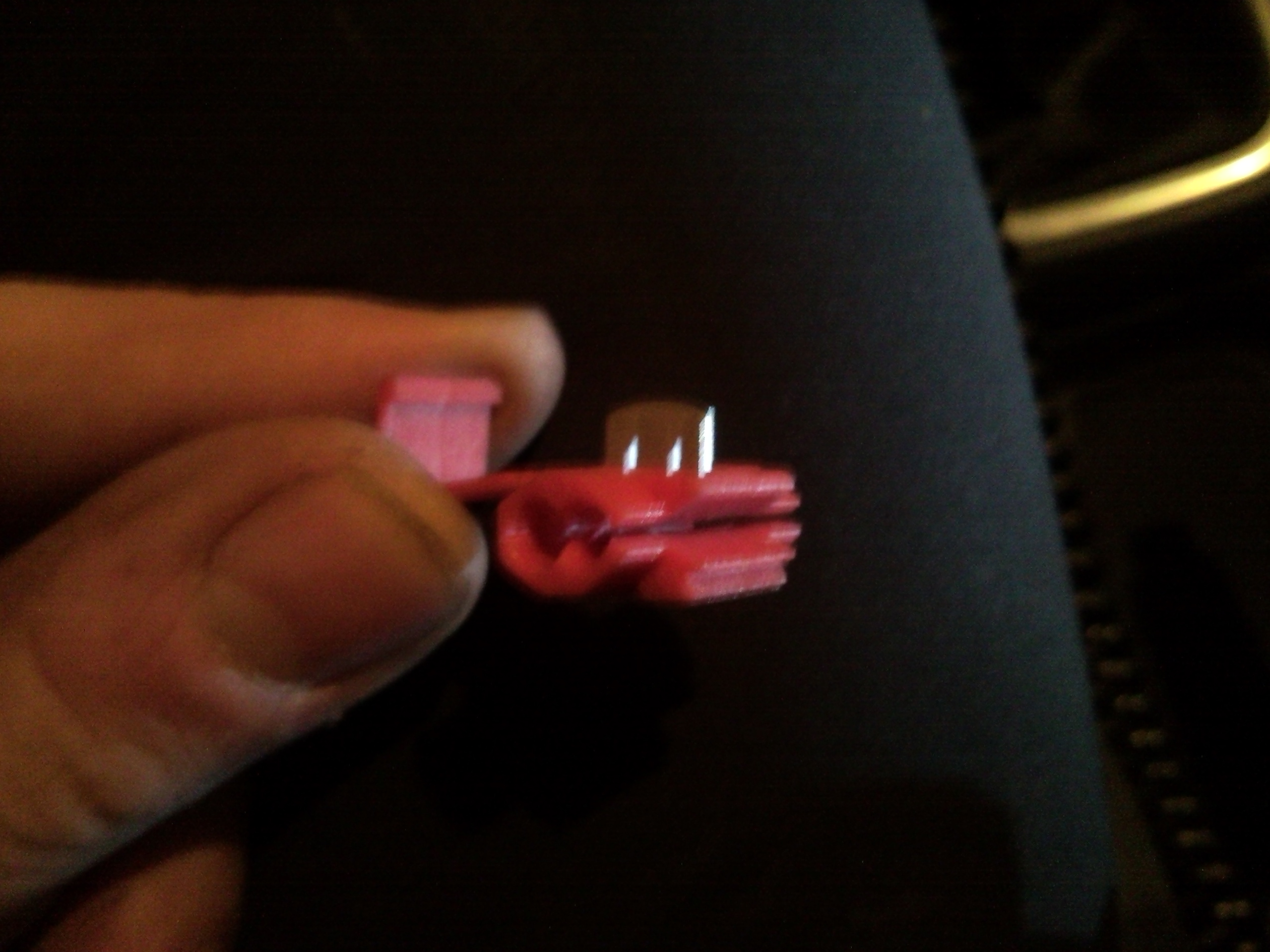

Соединял вот такими штуками и куском провода
SNC00088.jpg [ 852.81 КБ | Просмотров: 7401 ]
Кстати при необходимости их можно выключить вынув соответствующий предохранитель.

"Штука"- соединительная муфта http://www.chipindustry.ru/product0/310723736.aspx

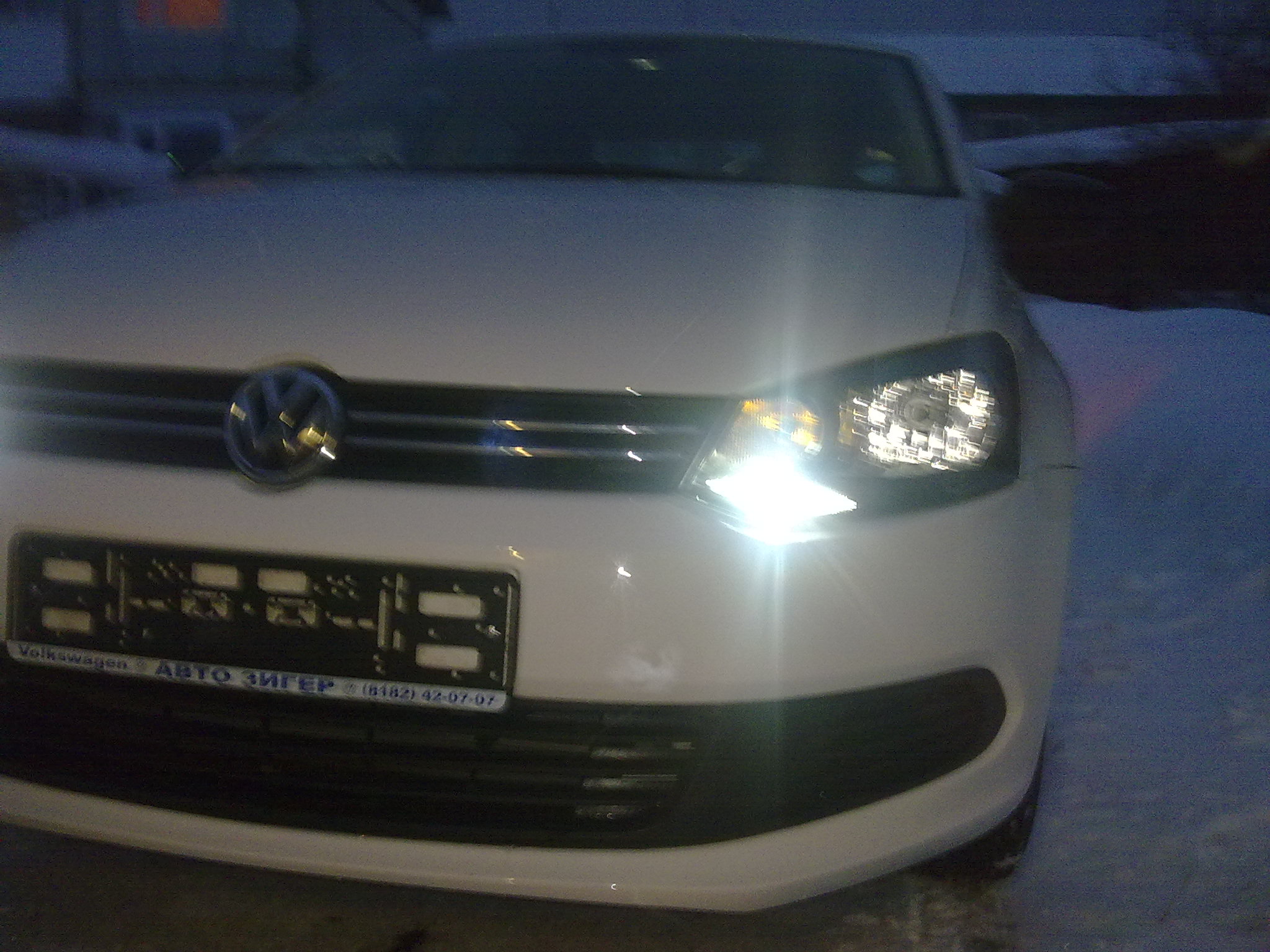

Вот так светят светодиоды - фар днем не включаю.
11012011664.jpg [ 242.56 КБ | Просмотров: 6817 ]
Как я и писал, вполне сойдёт за ДХО, сомневающимся можно ещё по желанию и дневную фотку .
Кстати , а какие с-диоды установлены, ведь есть 5, 9, 13, 18 диодные,?
