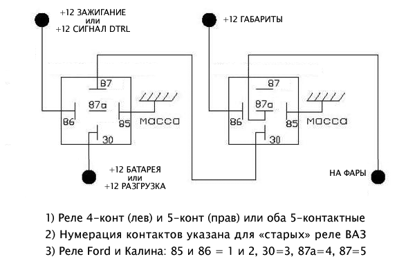

Кстати, по поводу включения ПТФ/Ближнего света в качестве ДХО, на стр. 11 lomond предлагал схему развязки с помощью реле без контроллера (управляющий сигнал с клеммы генератора) и почему-то это предложение оказалось не услышанным, хотя на мой взгляд очень хорошая идея.
На форуме ffclub.ru нашел аналогичную схемку. Обирается из двух 5-контактных реле. Цена вопроса 100р. если из отечественных или 200р. если из импортных. Можно добавить еще одну размыкающую релюху, выключающую ДХО при поднятом ручнике.

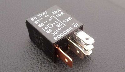

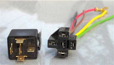

Ну конечно же штатное реле! Получается, можно обойтись одной релюшкой.
Вместо перемычки на колодке переключателя света подсоединяем конт. 30 реле к 1 колодки, конт. 87а (88) к 8 (ПТФ) или к 4 (Ближний свет), конт. 86 к + габаритов (или БС) и конт. 85 на массу. Само реле или колодку для него можно прикрепить хомутиком к кабелю переключателя.
Поискал в Барнауле контроллеры DRL, не нашел, а заказывать по инету чёт не хочется. По-моему вариант с реле весьма бюджетная и адекватная альтернатива контроллеру.
Поправьте, если что-то не так.
PS. И еще интересует какой номер контакта + габаритов на колодке и где поближе масса, сам попытался вынуть - кабель оказался очень коротким, тянуть пока не стал, засунул обратно.

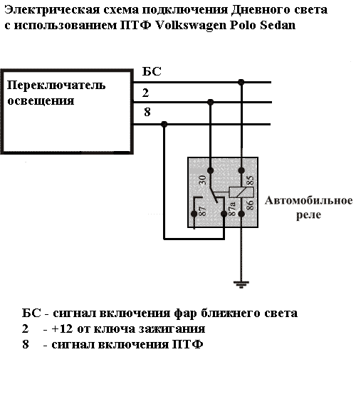

На основе использования перемычки приведенной выше, предлагаю такой вариант включения дневного света на ПТФ
добавив одно автомобильное реле (сигнал БС необходимо вызвонить на переключателе, думаю труда не составит)
Краткое описание:
Зажигание выключено --> ПТФ выключены
Зажигание включено + БС выключен --> ПТФ включен
Зажигание включено + БС включен --> ПТФ выключен
Зажигание включено + БС включен + ПТФ включен --> ПТФ включен
Комментарий к файлу: Схема включения ДС
Схема_ДС.GIF [ 10.43 КБ | Просмотров: 15284 ]
