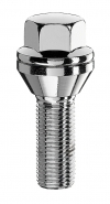

Может кто подскажет, где купить хорошие болты С "ПЛАВАЮЩЕЙ ЮБКОЙ" для литых дисков.
Что такое "плавающая юбка"? Cвободно вращающееся кольцо вокруг захватного места?
И зачем такие навороты? У литых дисков болты в колодцах, с "газовым" ключем не подберешься.

zwe писал(а):
Что такое "плавающая юбка"? Cвободно вращающееся кольцо вокруг захватного места?И зачем такие навороты? У литых дисков болты в колодцах, с "газовым" ключем не подберешься.
Когда ВЫ заворачиваете болт, конусная часть, которая прижимает диск НЕ ВРАЩАЕТСЯ, и не рвёт диск.
Секретные болты на колеса.
Ну у VAG, используется сферическая посадка ;)
И как посадка "рвет" алюминиевый диск? :shock:
Вообще за счет трения посадки о диск болт не выворачивается самопроизвольно.
А это здесь причём? :x
Я не силён в теории отворачивания, но посмотрите гайки тойоты (надеюсь авто с правильным рулём) у ВАС есть. И сразу всё встанет на свои места.

ivan90 писал(а):
Как Вы себе представляете такую конструкцию на сфере?
Да причём сфера :x , хотя и сферические болты и гайки такие есть!
zwe писал(а):
Судя по всему озадачены только Вы.
Я озадачен, что ВЫ не знаете. ;)
zwe писал(а):
Гайки у Тойоты самые заурядные. У Митсубиши видел гайки сразу с шайбой, но там и посадка - плоскость
Выложу фото позже. Есть и с плоскостью, тут вы правы.
