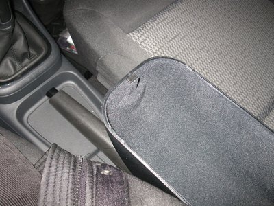

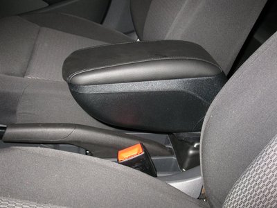

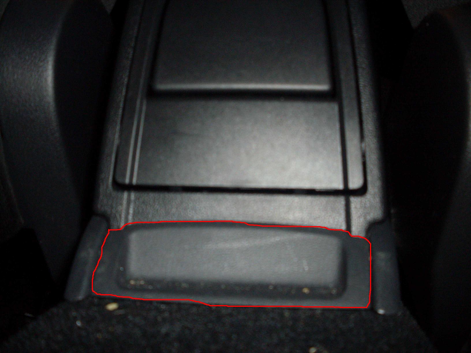

Ну вот наконец-то все стало проясняться. Позволю себе несколько коментариев.
Во-первых очень хочется надеятся, что под заглушкой на тренде скрываются такие же крепления для подлокотника (места для 4-х болтов). Думаю так оно и будет, если уж даже в пластиковой штамповке бампера отверстия под птф в тренде есть, то сдесь в металле тем более должна быть унификация, вот только ковер наверное не порезан и его нужно будет самому аккуратно вырезать.
Во-вторых если технология крепления подлокотника у нас как на фабии, в чем практически уверен, то его несколько проще будет ставить, т.к. подстаканника как на фабии у нас нет и доступ к болтам должен быть проще.
В третьих кроме подлокотника с крепежными болтами нужна будет заглушечка которую обвел на фото. Интересно как она крепится, предположу что к пластиковому кожуху основания подлокотника.

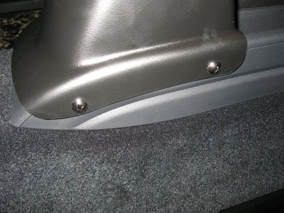

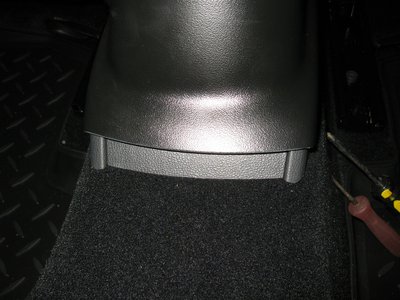

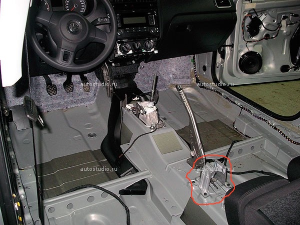

Вот фото от Autostudio. Здесь тоже хорошо виден каракас для установки подлокотника на Хайнлайне, в их отчёте о шумоизоляции этот каркас виден с разных сторон

Это моя машинка :grin:
Я у них шумку делала. Про разбор подлокотника тоже спросила: "как его снимать/разбирать?"
Мастера наотрез отказались показывать разбор салона. Их понять можно - это их хлебушек popcorm2

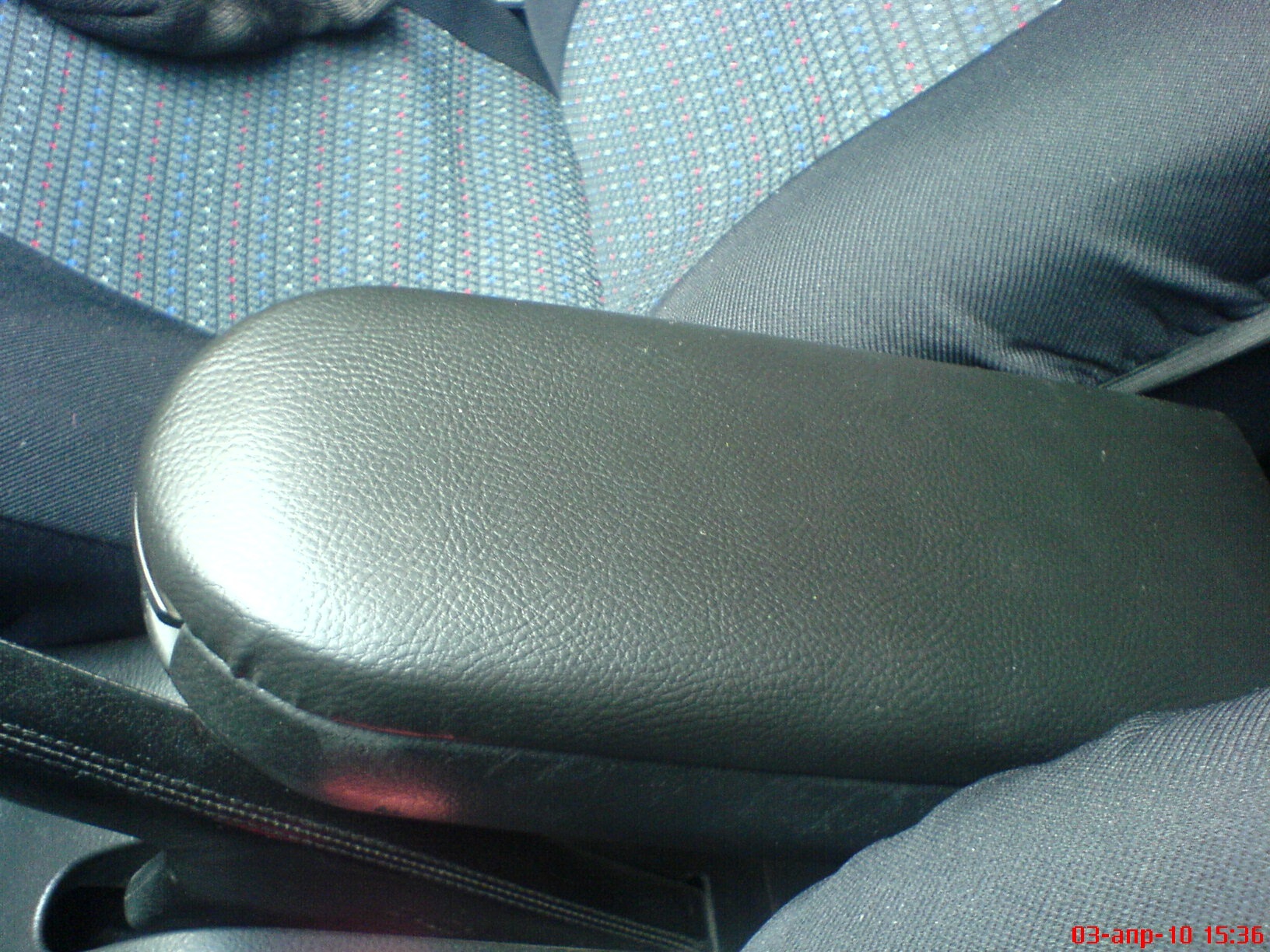

Insane писал(а):
А никто не узнавал можно ли будет обшить подлокотник кожей? а то матерчатый долго не проживет :(

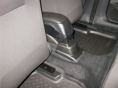

Можно здесь посмотреть (Бортовой журнал Volkswagen Golf 4 ReD: Обтяжка подлокотника), у нас такой же. Вот только умелец напрасно кожу не смачивал - складки видны. Себе обязательно замучу, как только хорошую кожу найду.

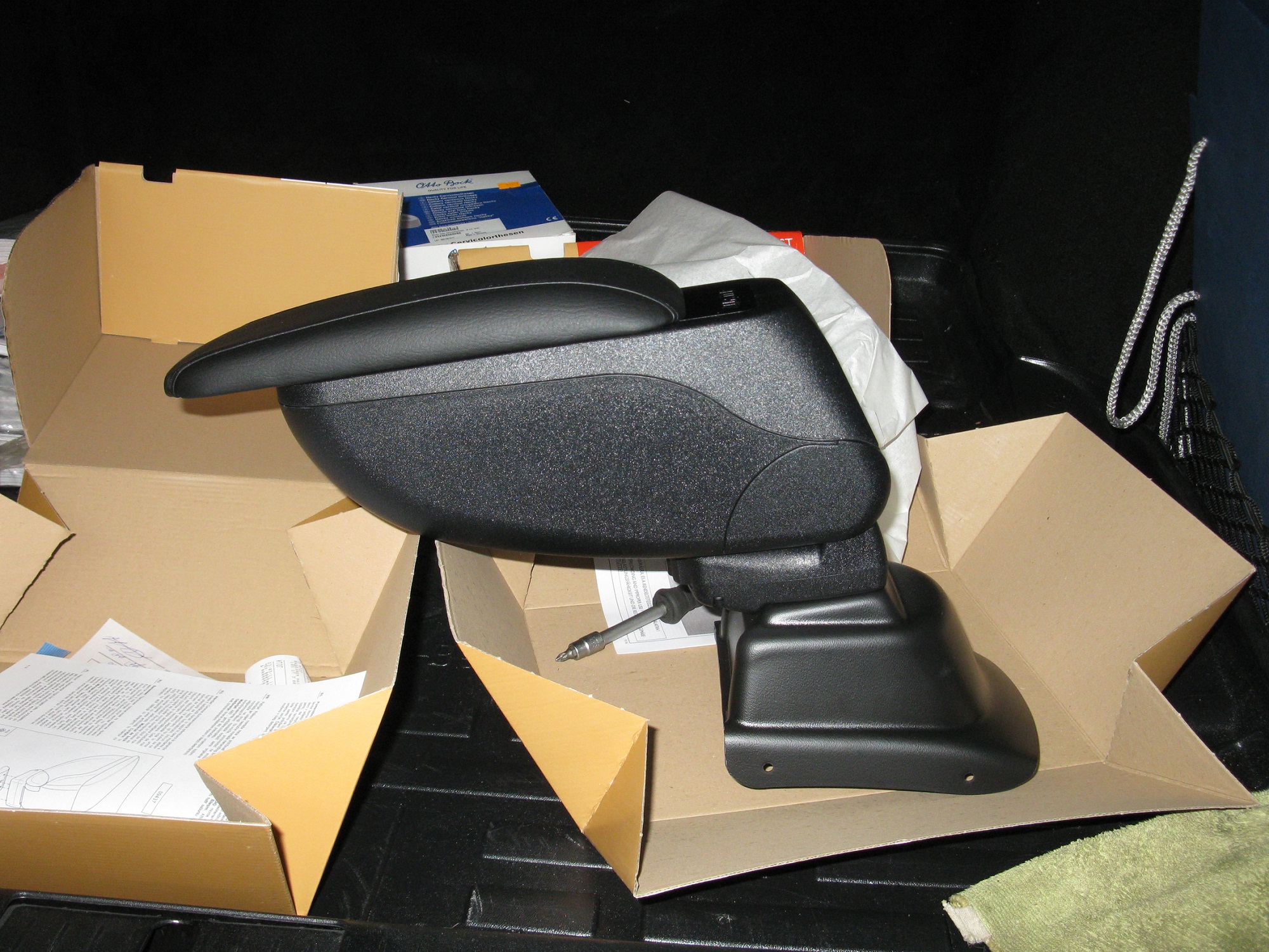

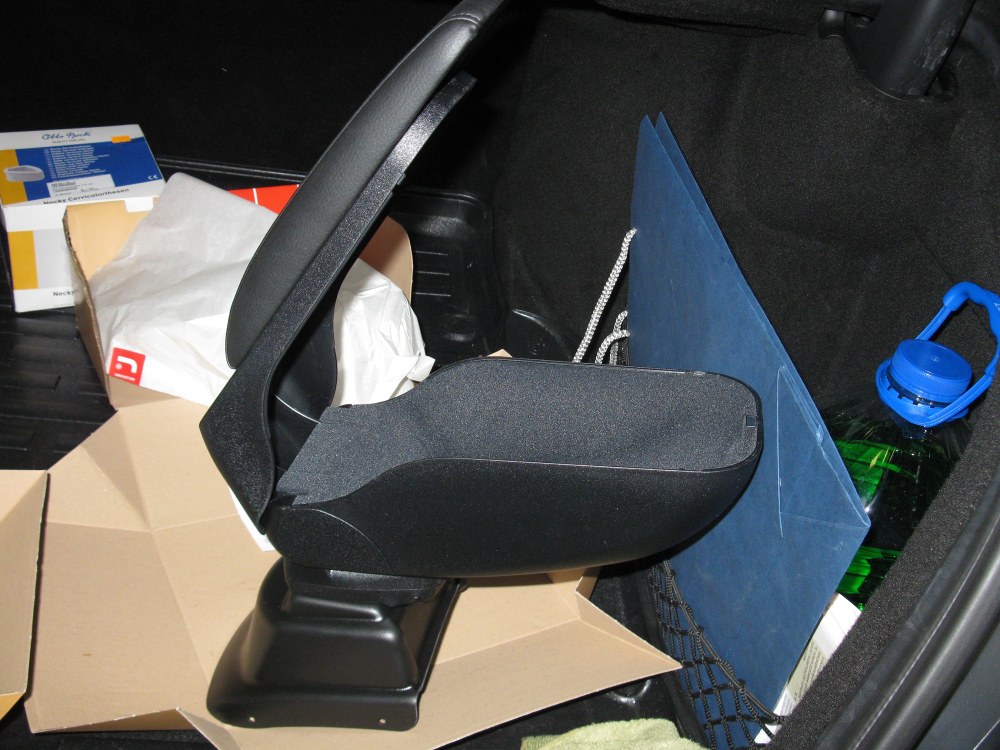

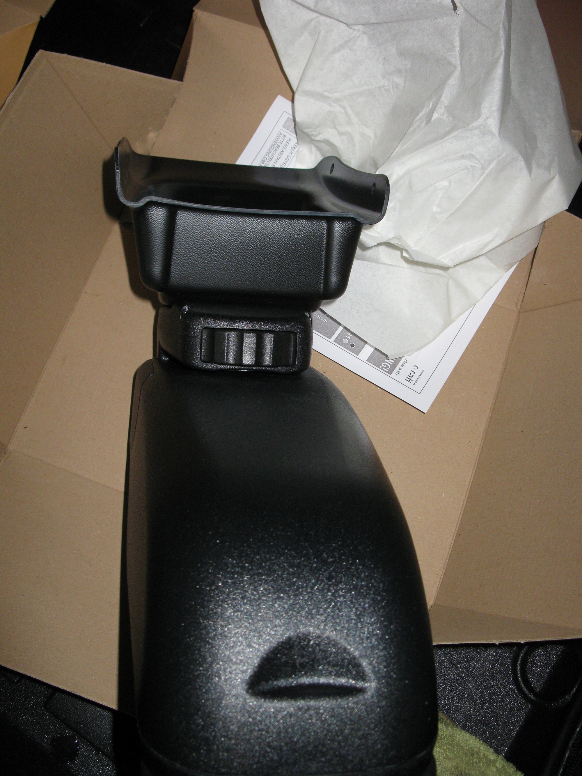

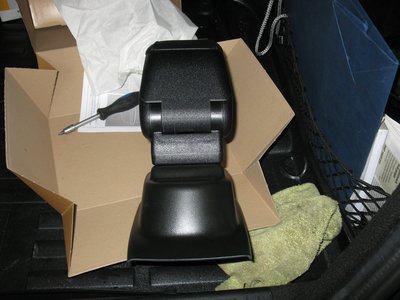

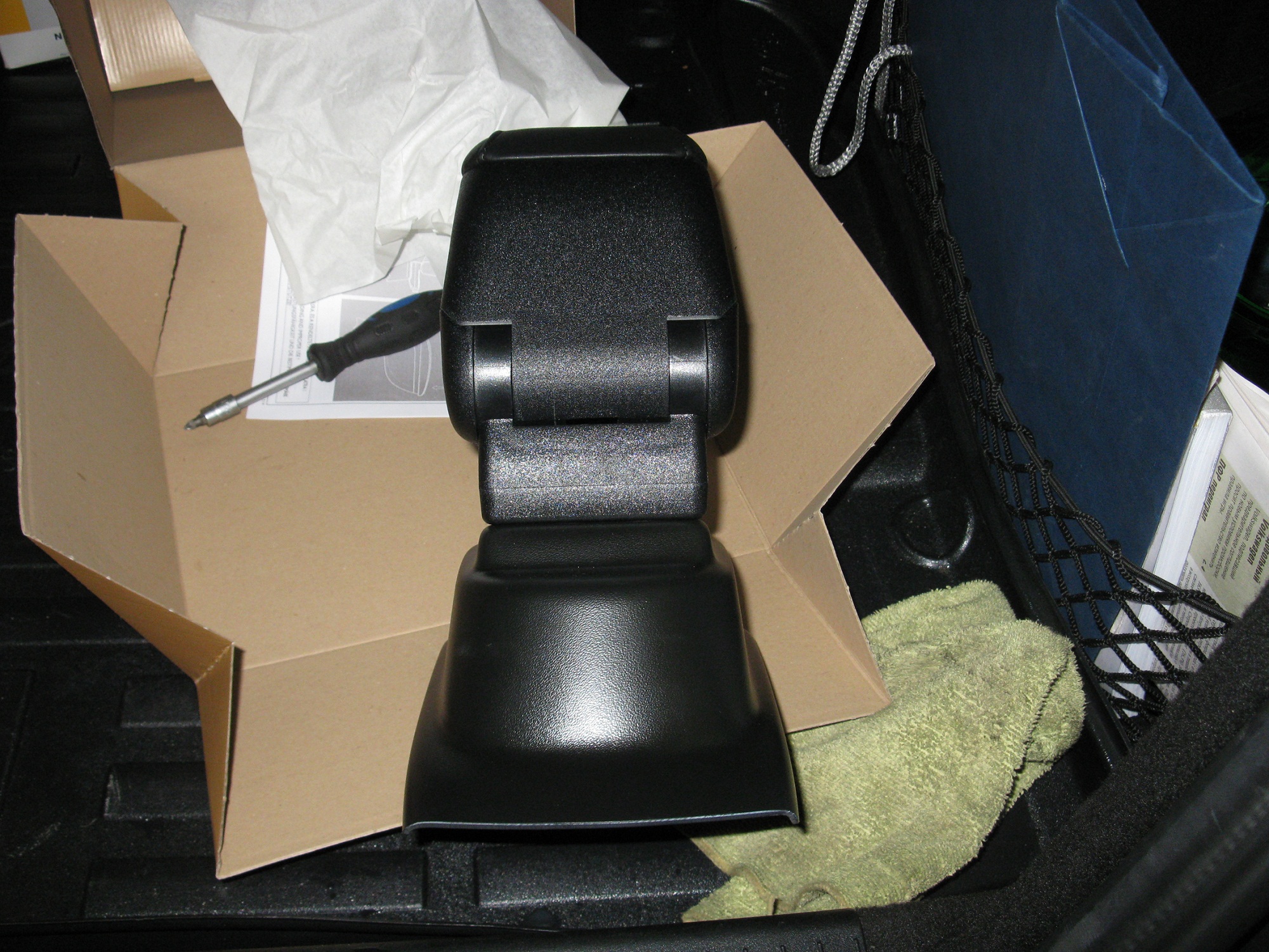

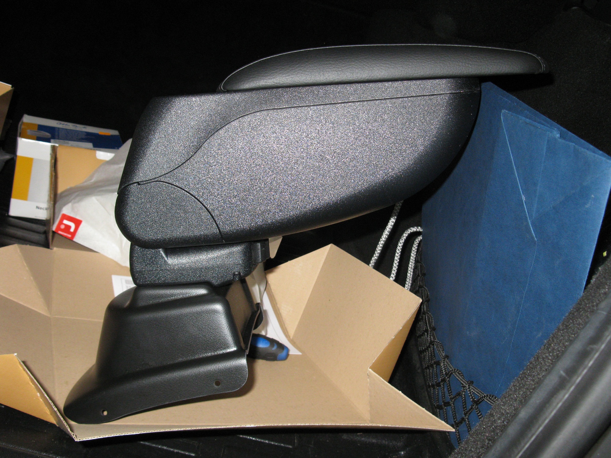

Вот он, красава! При звонке сказал что я с Вами, ответили опоздал, итог 3.800р.

vizlobin
Ну наконец то я увидел как выглядит наш адаптер....
Будь ласка , сбрось еще фото - хочу видеть как он на тоннеле стоит...

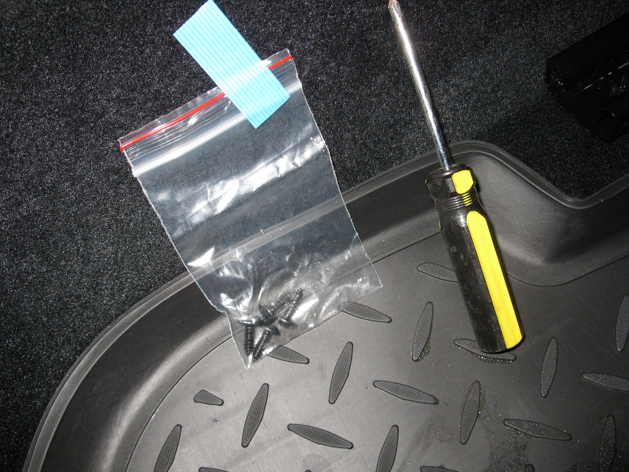

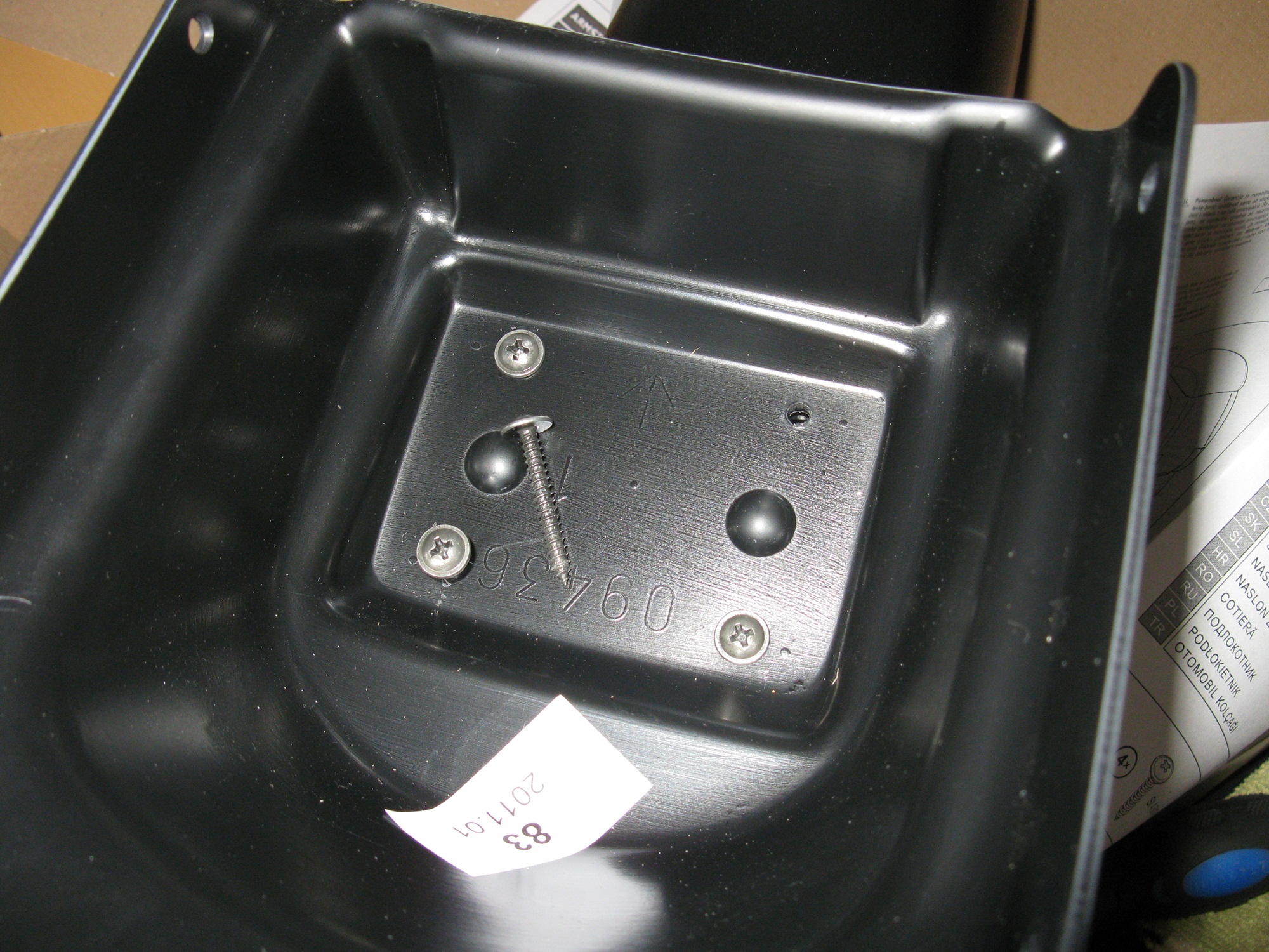

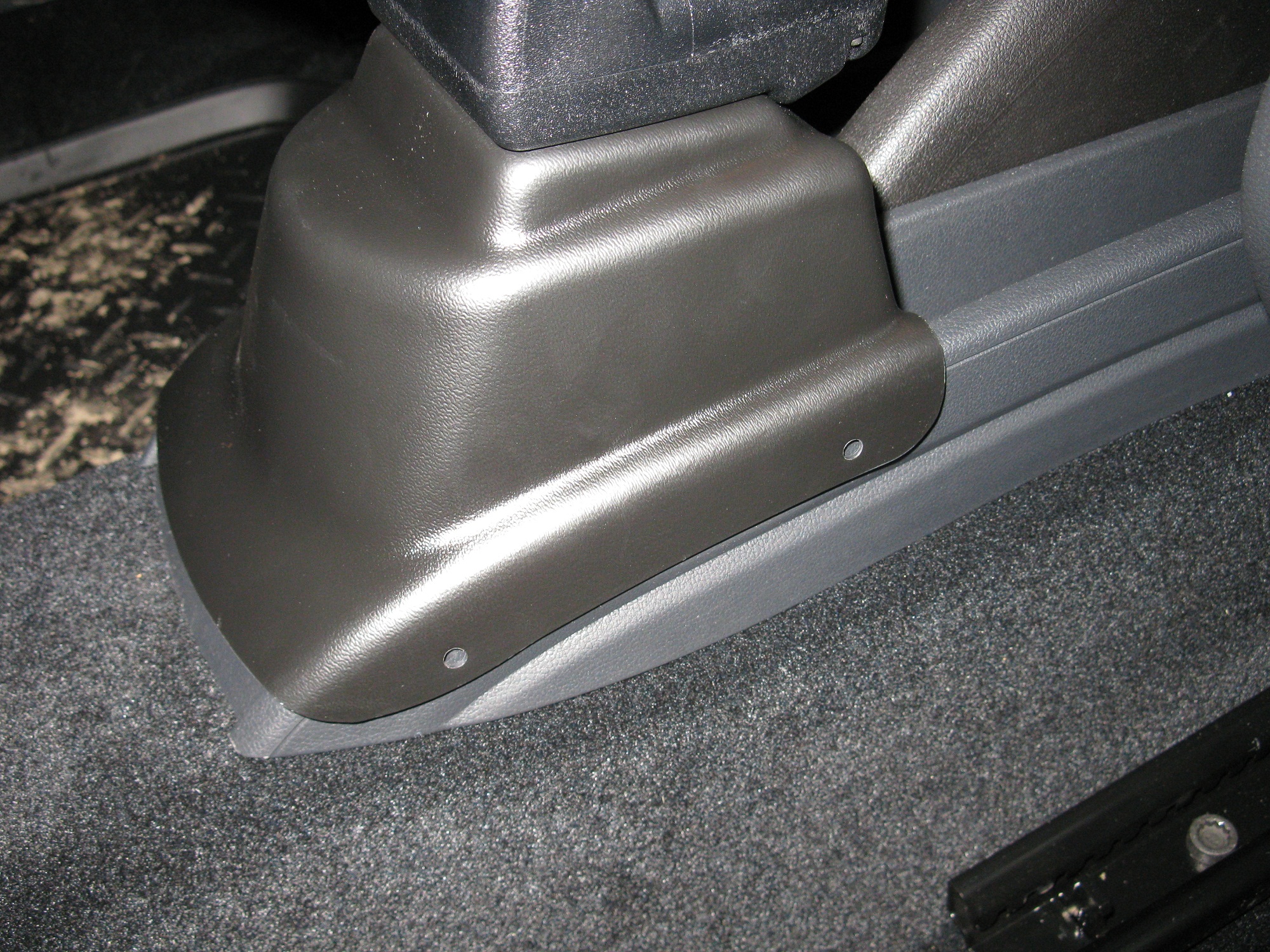

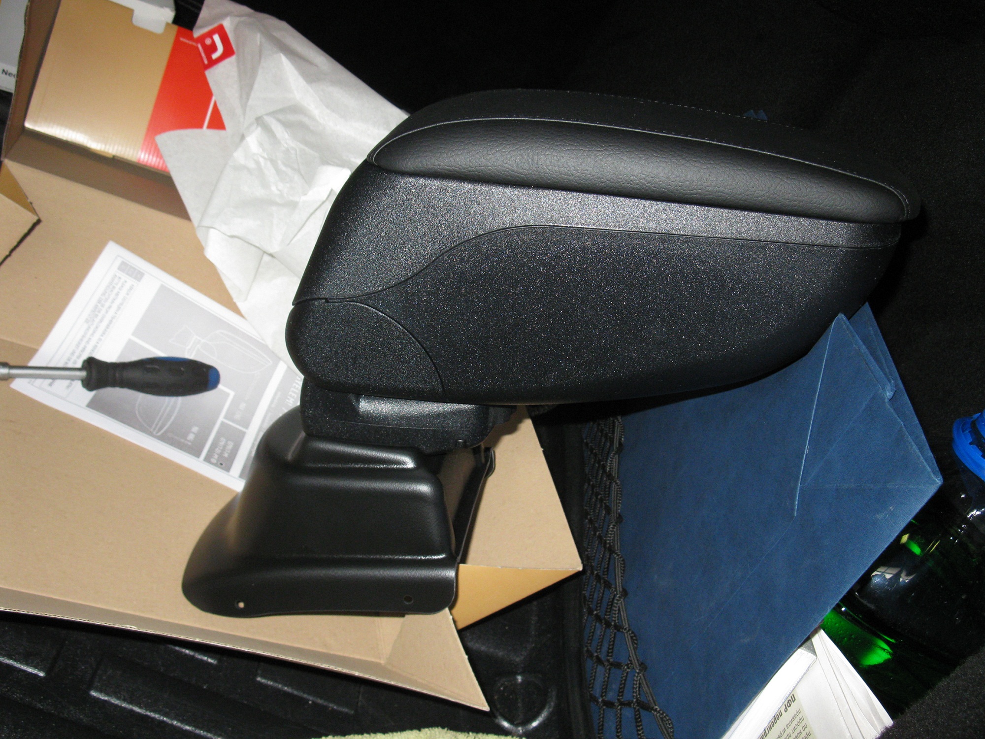

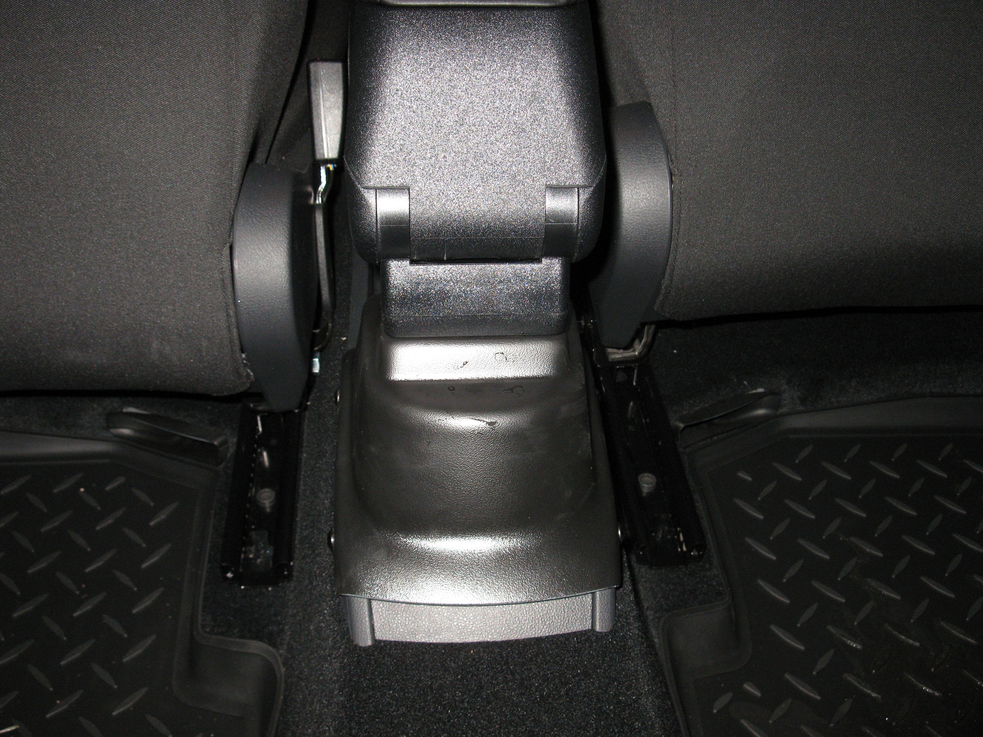

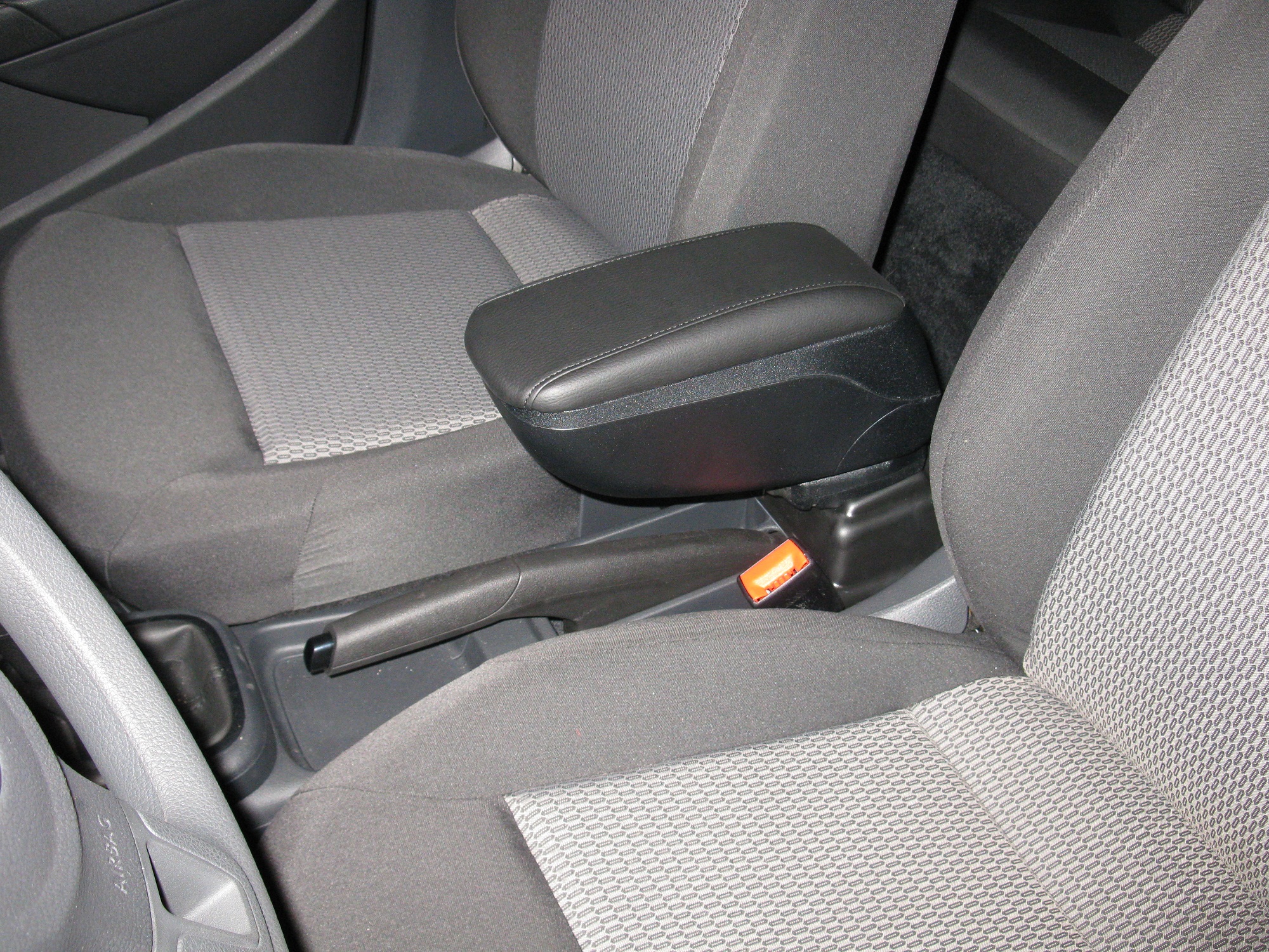

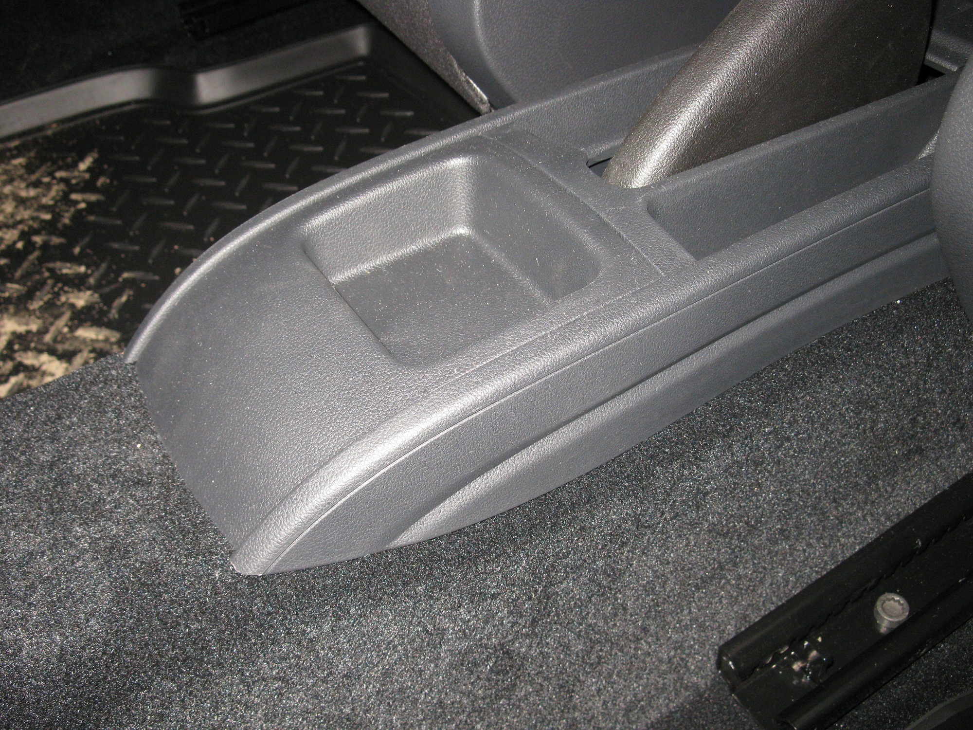

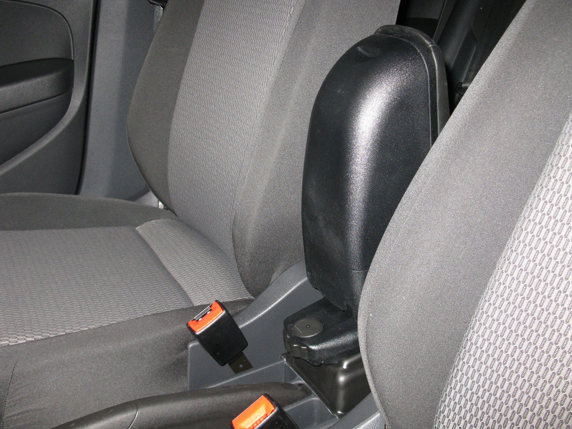

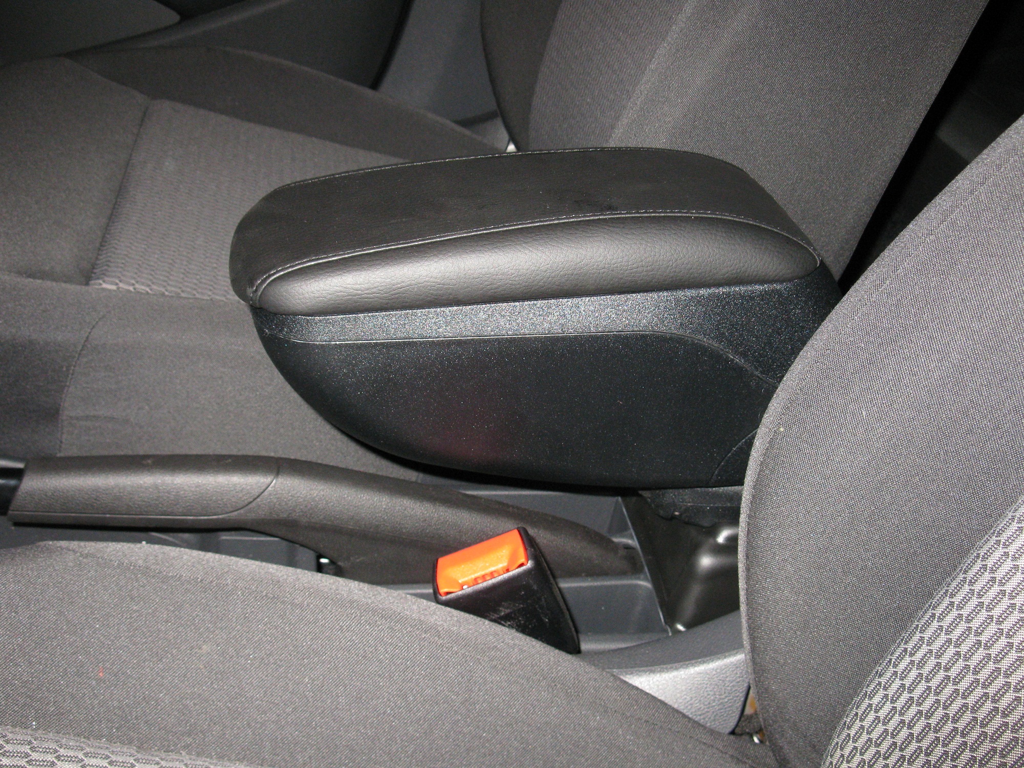

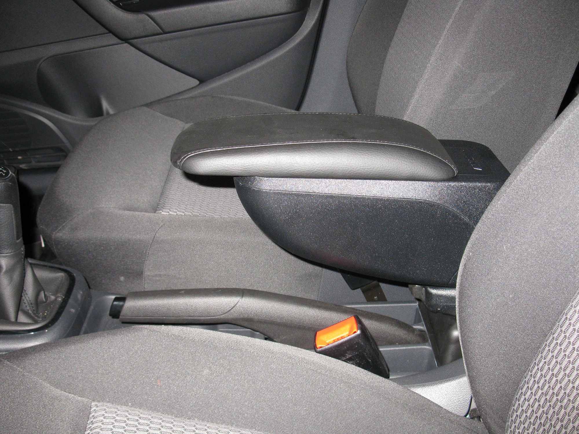

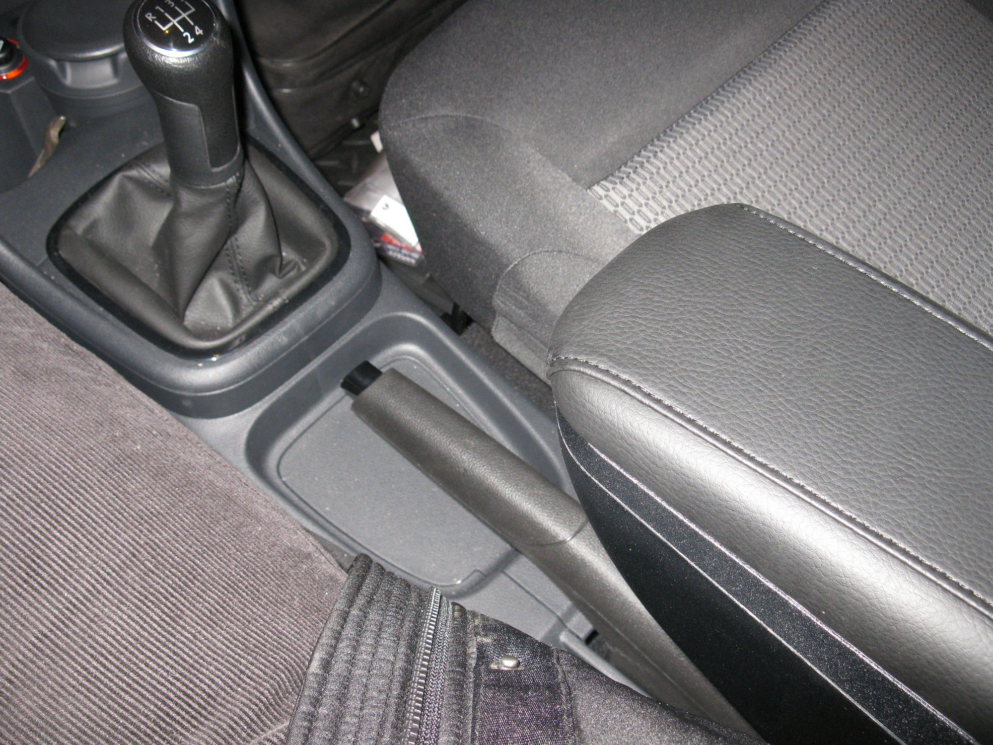

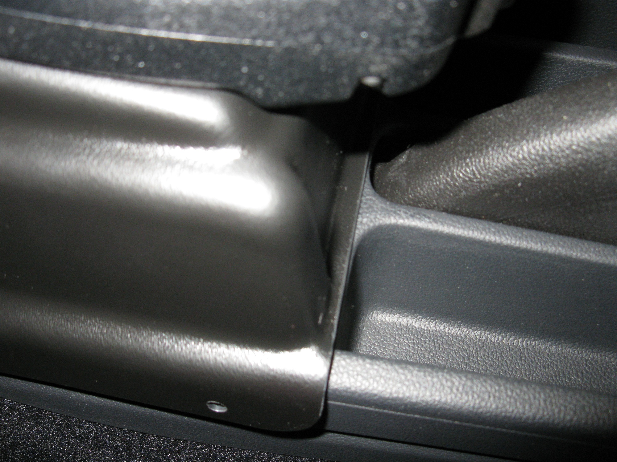

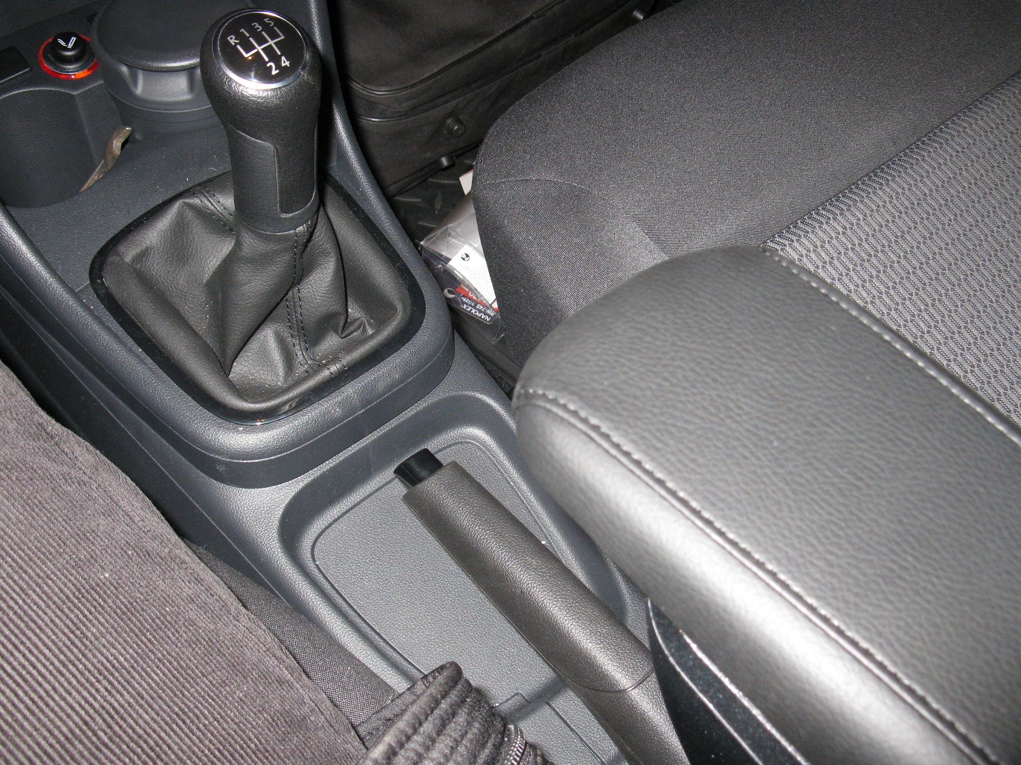

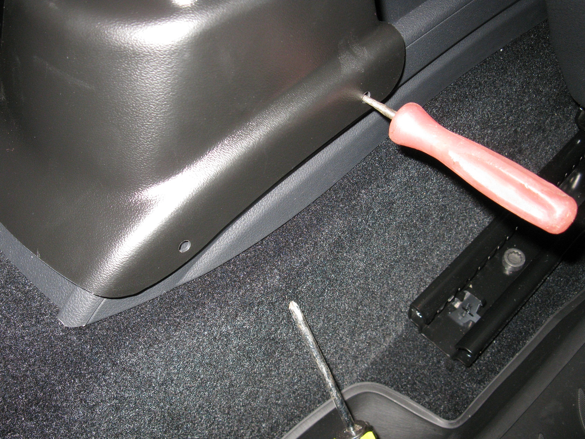

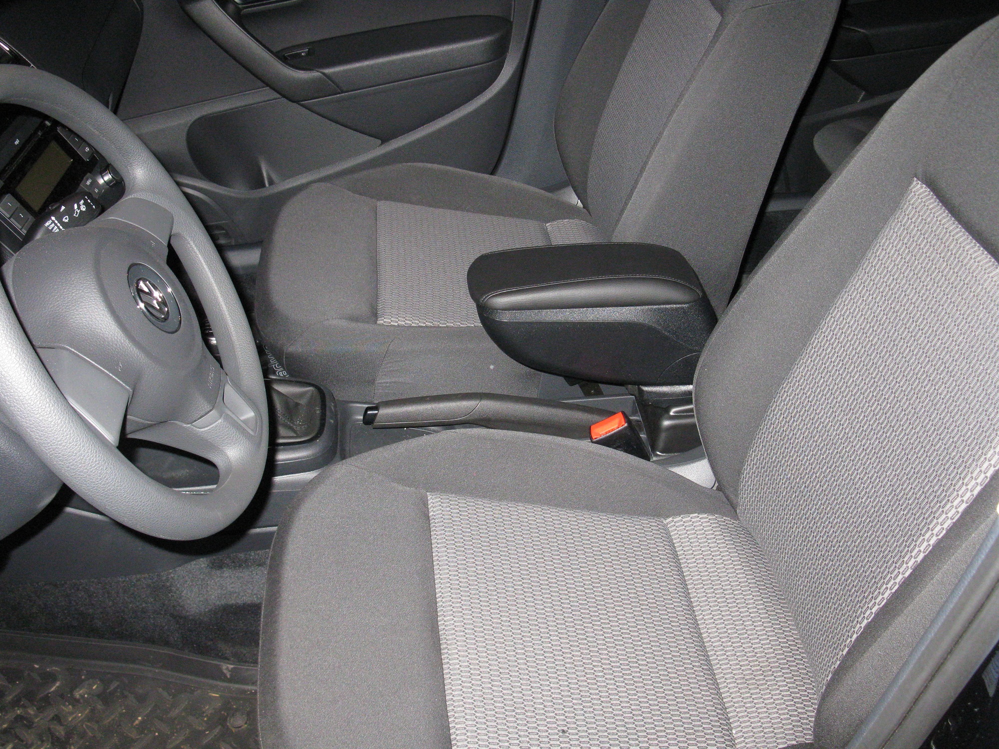

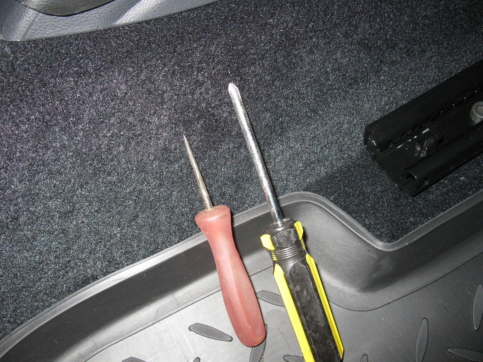

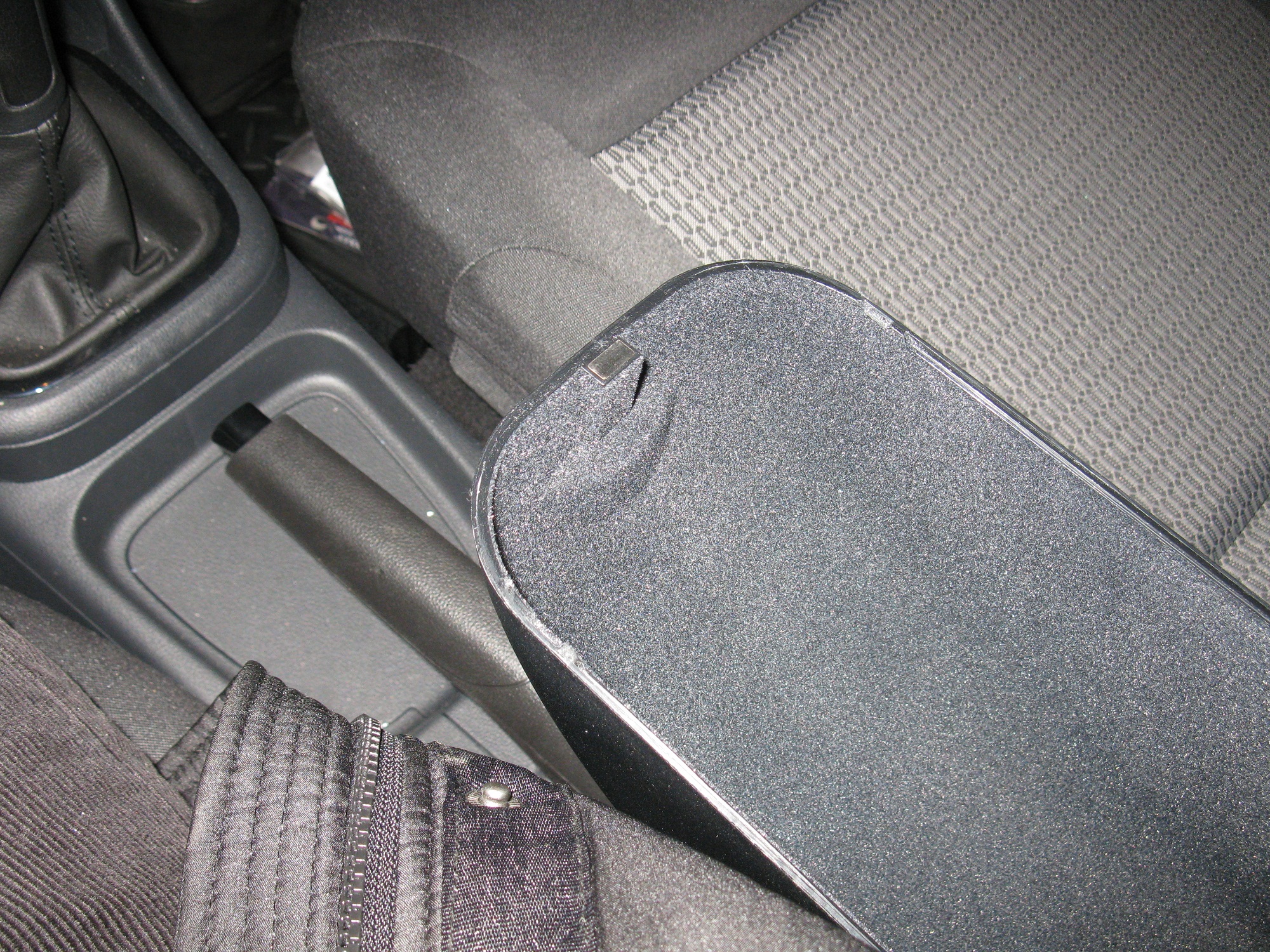

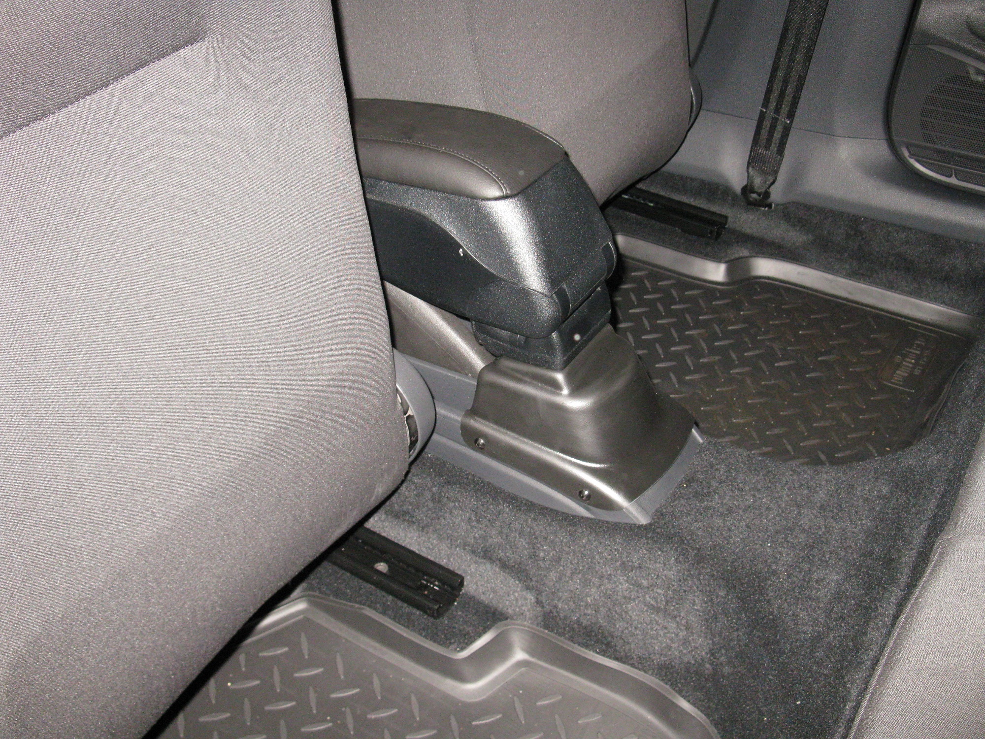

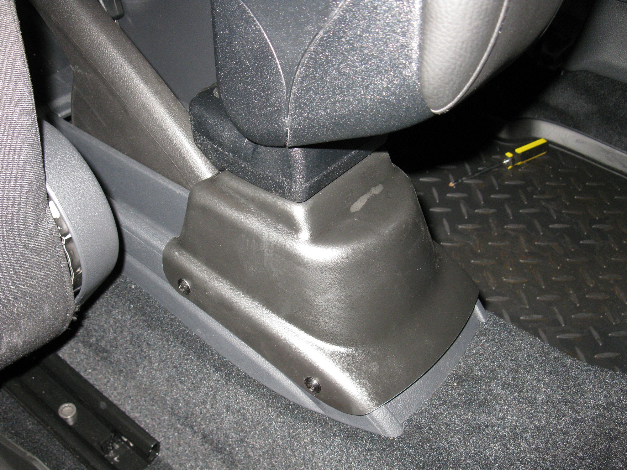

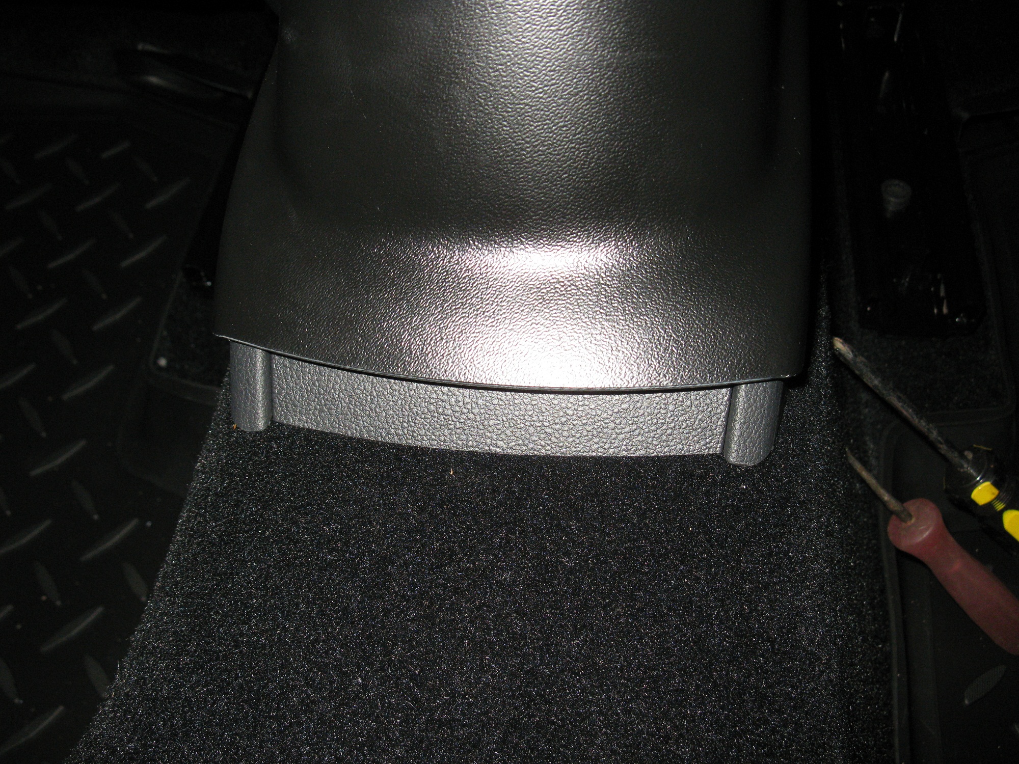

Поставил без проблем, как будто здесь и стоял. Адаптер выровнял по углублениям около ручника. Пластмасса протыкается очень легко, остальное делает саморез. В комплекте, 4 длинных, 4 коротких самореза, длинные соединяют адаптер с подлокотником. Работы 5 минут. Впечатление после езды с подлокотником +++++++. Рука отдыхает, не лежит на ручке, хороший упор для локтя, регулировок положения, достаточно(вверх- вниз, вперёд- назад). Отчёт по установке. Фотки в обратной последовательности.

Как стоит, не болтается?
Что-то крепление, если честно, не внушает доверия. Есть подозрение что если не сразу, то через некоторое время расшатается...
