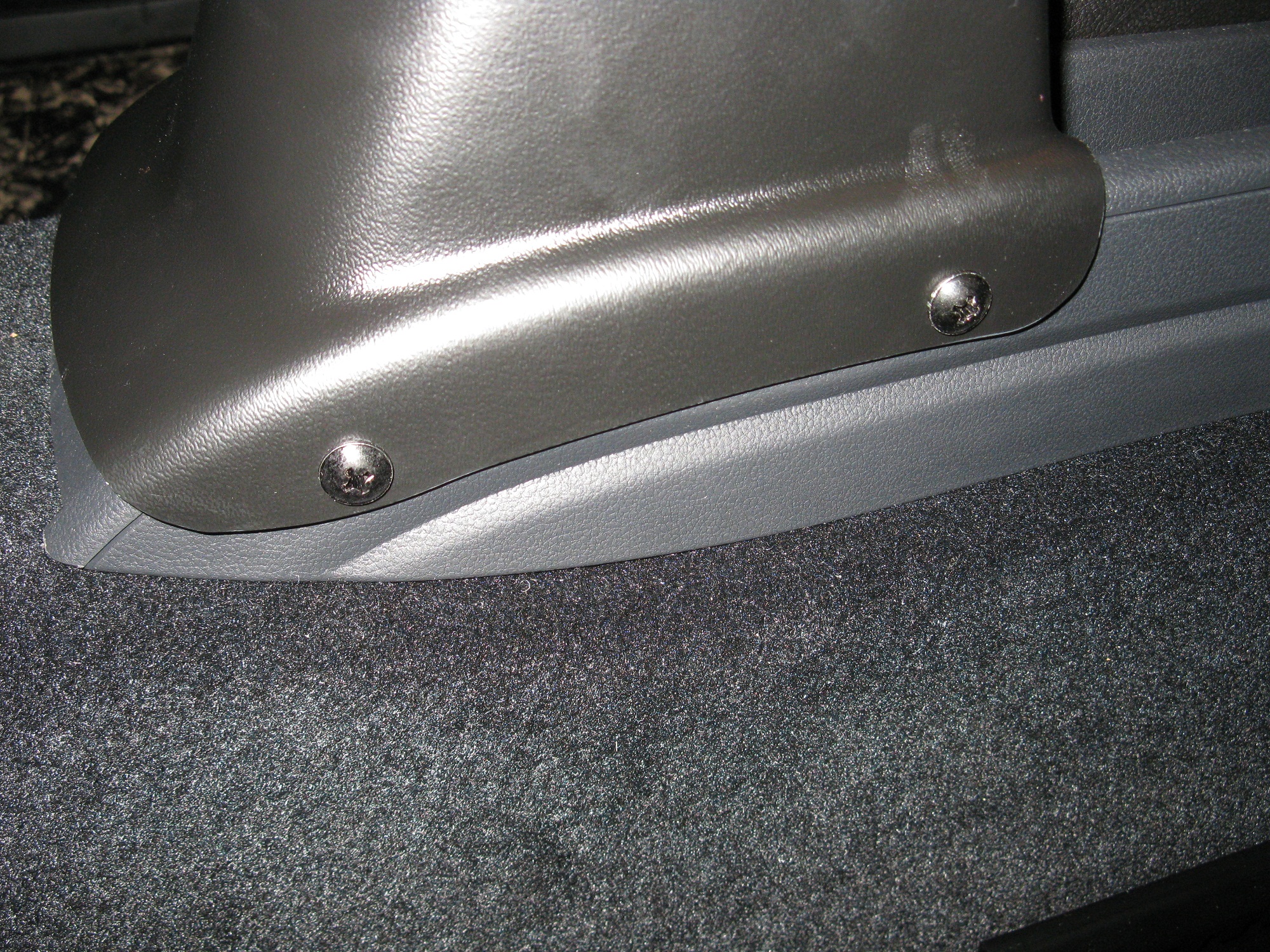

Вот он, красава! При звонке сказал что я с Вами, ответили опоздал, итог 3.800р.

Поставил без проблем, как будто здесь и стоял. Адаптер выровнял по углублениям около ручника. Пластмасса протыкается очень легко, остальное делает саморез. В комплекте, 4 длинных, 4 коротких самореза, длинные соединяют адаптер с подлокотником. Работы 5 минут. Впечатление после езды с подлокотником +++++++. Рука отдыхает, не лежит на ручке, хороший упор для локтя, регулировок положения, достаточно(вверх- вниз, вперёд- назад). Отчёт по установке. Фотки в обратной последовательности.
