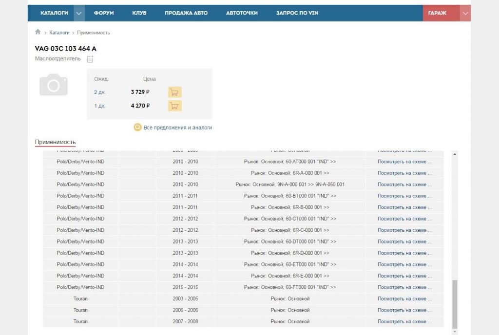

А как по размерам посадочным -они одинаковы?

Не проверял. Но один всем известный магазин показывает вот что:
именно для Шкоды Фабии при движке BTS и CFNA как раз такие 03C 103 464 A и устанавливают....почему то ?
а на поло седан - упрощённый вариант.

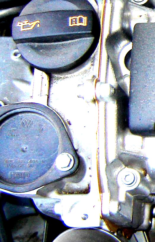

В какую сторону должна стоять лопатка?

Когда сусликрус разбирал было так: http://vwts.ru/images/repair6/201365_12.jpg
◷13 апр 2017, 19:53
Ссылка на сообщение
Сообщения: 8094
у меня как на фото слева.
◷13 апр 2017, 20:25
Ссылка на сообщение
Сообщения: 2449
Откуда: Владимирская губерния
Благодарил (а): 1046 раз.
Поблагодарили: 737 раз.
Аналогично !

У меня наоборот, эмблемой вверх (в сторону крышки маслозаливной горловины). Подумал после ремонта установили неправильно. Нашел фотку четырехлетней давности. Оказалось с завода так и стоял. Может вообще без разницы как его ставить?
