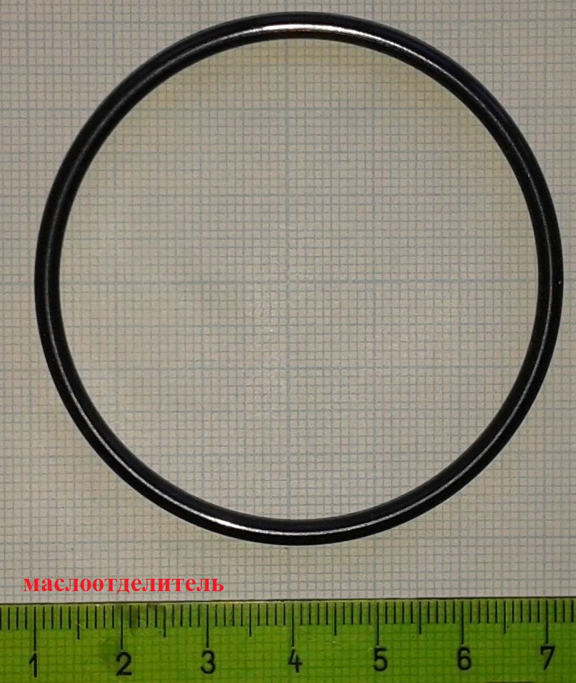

Интересует номер уплотнительного кольца крышки и на самом маслоотделителе.
Может размеры есть?

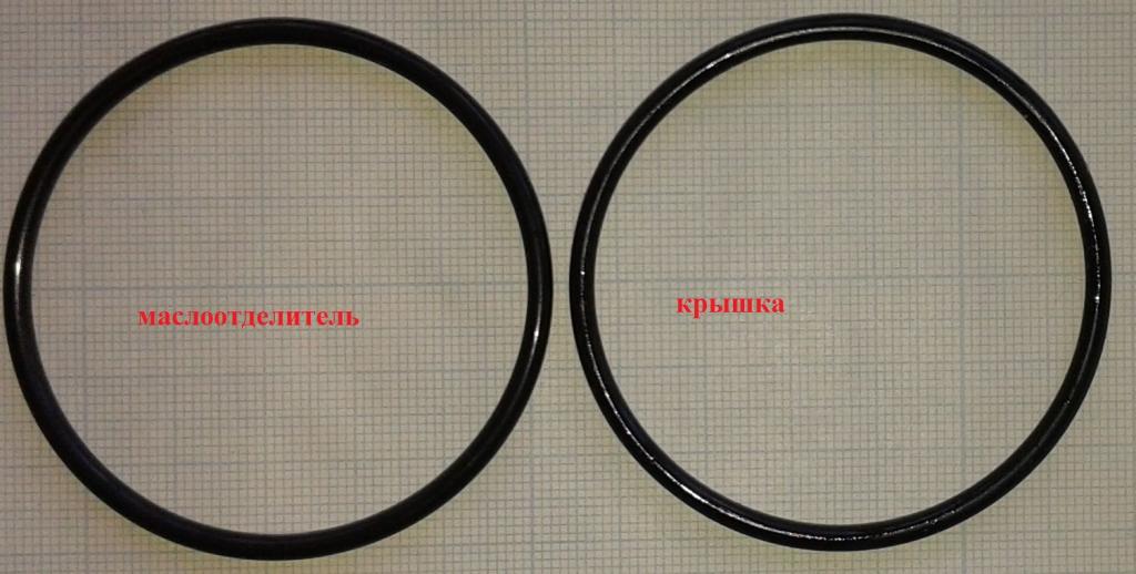

Считайте
толщина кольца ~2.8 mm. Которое на крышке - чуть побольше, если его одеть на маслоотделитель, то болтается.
Фотки сделаны с разных ракурсов, чтобы поточнее измерить.
