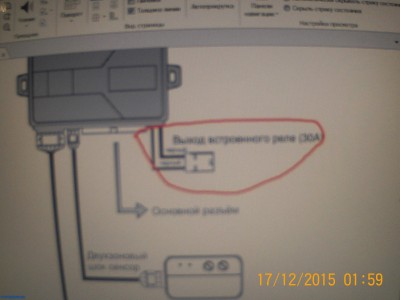

Ребят кто подскажет куда подсоединить эти провода?
Глючит Сигнализация Leopard LS-60/10+NEW
01580009.JPG [ 2.23 МБ | Просмотров: 6116 ]

mini mini,
Добрый день!
Варианты подключения блокировки Вы можете посмотреть в картах установки здесь или здесь.
С уважением, Михаил.

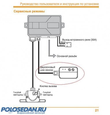

Помогите мужики объясню своими словами. Ставлю авто на сигнализацию проезжает какой нибудь громкий авто и сигнализация начинает пищать причем не 2 раза как обычно а постоянно и выключить не возможно с брелка только когда подхожу и бью по колесу начинает выть и тогда с брелка выключается. Что может быть не пойму ведь раньше такого не было!! ПОМОГИТЕ решить проблемму

Попробуй отрегулировать чувствительность. Нужно найти датчик удара, у которого есть две крутилки (на сколько помню, 1-ая - регулировка
предупредительной зоны датчика, 2-ая - основной зоны... или наоборот)
Сигнализация.JPG [ 33.68 КБ | Просмотров: 5948 ]

У меня был похожий глюк, когда настраивал чувствительность... я так понял, что когда чувствительности двух зон пересекаются, сига начинает путаться, по какой ей срабатывать и сходит с ума :-)

Да сигнализация Леопард LS60/10+NEW попробую настроить чувствительность!! Спасибо отпишусь как что!

rik1305 был прав настроил чувствительность и глюк пропал. Проблема была что диапазоны датчиков совпадали и он глючил я так понял. Всем спасибо
