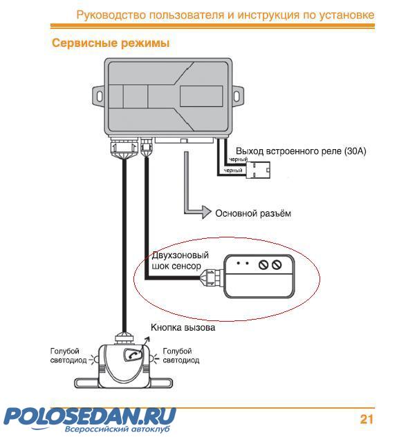

Помогите мужики объясню своими словами. Ставлю авто на сигнализацию проезжает какой нибудь громкий авто и сигнализация начинает пищать причем не 2 раза как обычно а постоянно и выключить не возможно с брелка только когда подхожу и бью по колесу начинает выть и тогда с брелка выключается. Что может быть не пойму ведь раньше такого не было!! ПОМОГИТЕ решить проблемму

Попробуй отрегулировать чувствительность. Нужно найти датчик удара, у которого есть две крутилки (на сколько помню, 1-ая - регулировка
предупредительной зоны датчика, 2-ая - основной зоны... или наоборот)

Сообщения: 8090
Поблагодарили: 1816 раз.
rik1305,
я тоже вначале подумал про датчик удара, но как пишет :
800xxx писал(а):
начинает пищать причем не 2 раза как обычно а постоянно и выключить не возможно с брелка только когда подхожу и бью по колесу начинает выть и тогда с брелка выключается...
тут видимо глюк самой сиги, .....скорее всего.
без спецов не обойтись.
Добрый день.
Для начала неплохо было бы угадать модель нештатной сигнализации, о которой ведется речь, а уже исходя из её конструктивных особенностей (выносной датчик удара с регулировкой чувствительности отверткой; встроенный в блок сигнализации ДУ с регулировкой брелоком; встроенный в приемо-передающую антенну датчик и т.п.) пытаться угадать причину, по которой в любом случае ехать на диагностику к тем, кто производил первоначальную установку.
На всякий случай напомню о том, что в сигнализации как правило две зоны датчика удара - основная и предупредительная. Если предупредительная зона ДУ как раз срабатывает как раз 2-3мя звуковыми срабатываниями сирены/аварийки, то основная зона ДУ отрабатывает полный цикл тревоги в виде 30-ти секунд. И что именно с брелока пытаетесь выключить? Постоянно работающую сирену как бы "подвисшего" срабатывания основной зоны датчика удара или, например, постоянно висящую на брелоке сигнализации индикацию "большого молотка"?
У меня был похожий глюк, когда настраивал чувствительность... я так понял, что когда чувствительности двух зон пересекаются, сига начинает путаться, по какой ей срабатывать и сходит с ума :-)

Зарегистрирован: 16 фев 2016, 12:25
Откуда: Ростов-на-дону
Имя: 800xxx
Да сигнализация Леопард LS60/10+NEW попробую настроить чувствительность!! Спасибо отпишусь как что!
Имя: 800xxx
rik1305 был прав настроил чувствительность и глюк пропал. Проблема была что диапазоны датчиков совпадали и он глючил я так понял. Всем спасибо
