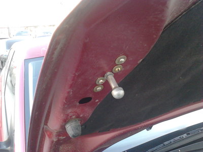

как обещал
Замок капота
P201011_10.25.jpg [ 463.56 КБ | Просмотров: 7792 ]
Замок капота
P201011_10.24.jpg [ 399.63 КБ | Просмотров: 7792 ]

lex писал(а):
как обещал
Как закрутили винтики на капоте, вроде технологическое отверстие долековато ???
Сообщения: 2010
Поблагодарили: 303 раз.
eka-бука 2
Кусок жесткой проволоки фиксируем на пластине (хоть суперклеем- потом оторвать легко), изгибаем как надо и просовываем. Главное сферу накрутить- остальное само по себе получиться. После монтажа проволоку отрываем. Можно подстраховаться привязав пластину ниткой к чему-нибудь, дабы в случае чего не вылавливать эту пластину из полости крышки капота.

lex писал(а):
Romann
как-то жидковато помоему.
я прилепил на холодную сварку к штатной "пластине" из комплекта гайки, просунул на веревочках все это хозяйство через технологическое отверстие и снаружи прикрутил винтами. Таким образом пластина находится "врутри" капота и выдрать оттуда ее просто не реально. Такой способ считаю надежным, но ваш тоже лучше, чем на саморезы :)
