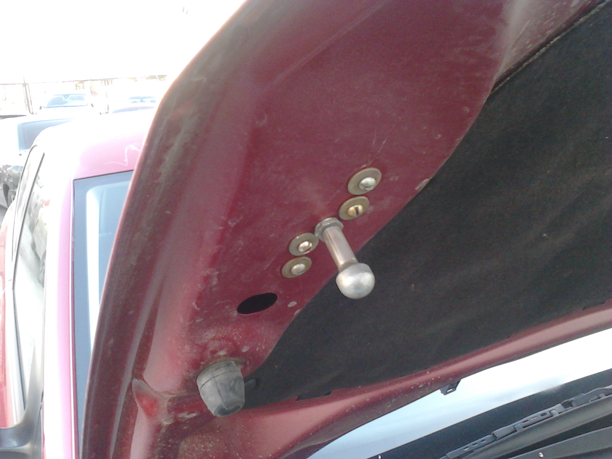

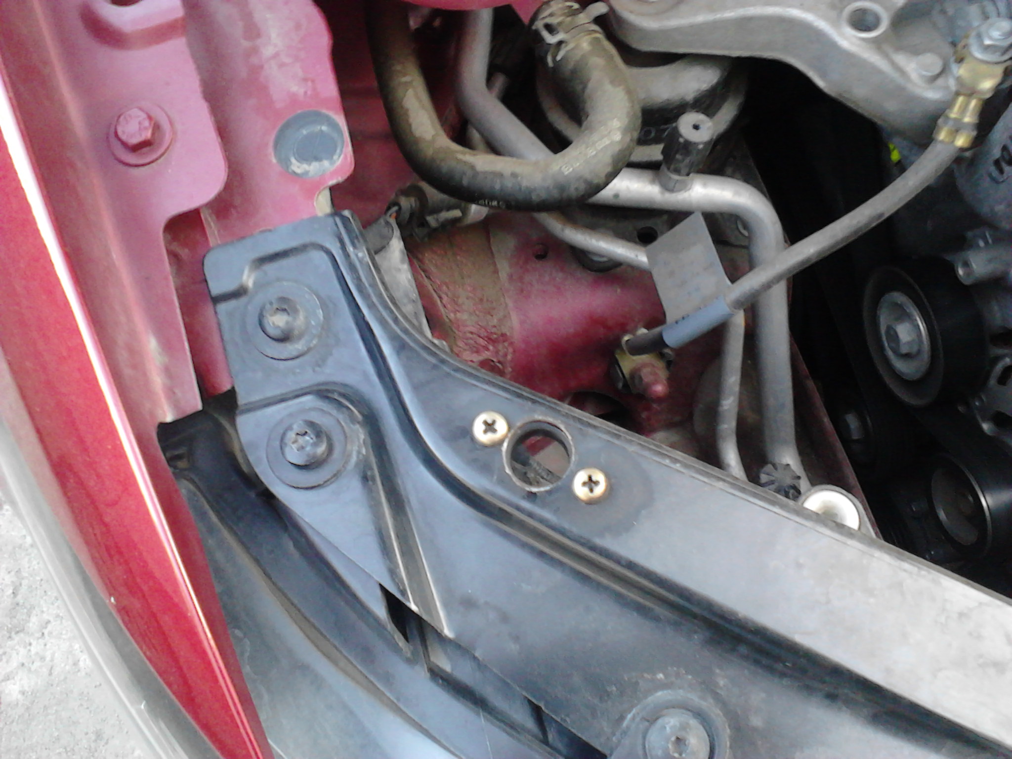

как обещал
Замок капота
P201011_10.25.jpg [ 463.56 КБ | Просмотров: 7995 ]
Замок капота
P201011_10.24.jpg [ 399.63 КБ | Просмотров: 7995 ]

Красиво и эргономично!

lex писал(а):
как обещал
Как закрутили винтики на капоте, вроде технологическое отверстие долековато ???

eka-бука 2
Кусок жесткой проволоки фиксируем на пластине (хоть суперклеем- потом оторвать легко), изгибаем как надо и просовываем. Главное сферу накрутить- остальное само по себе получиться. После монтажа проволоку отрываем. Можно подстраховаться привязав пластину ниткой к чему-нибудь, дабы в случае чего не вылавливать эту пластину из полости крышки капота.
