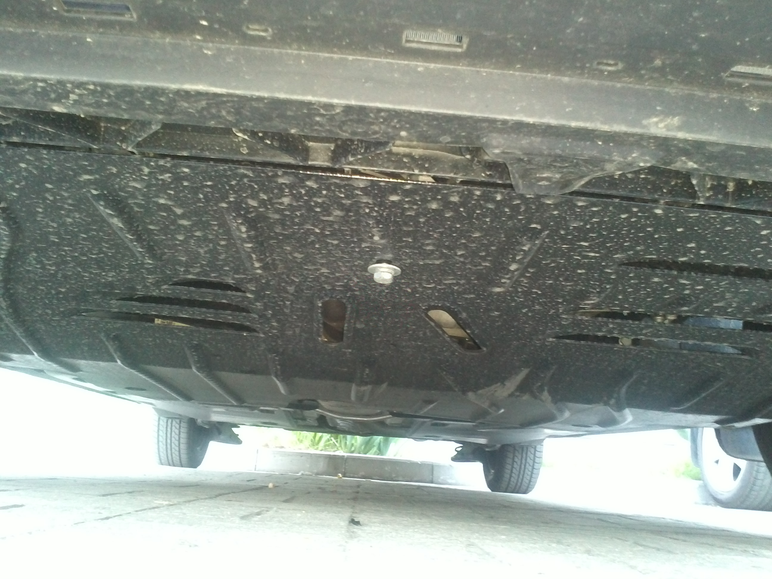

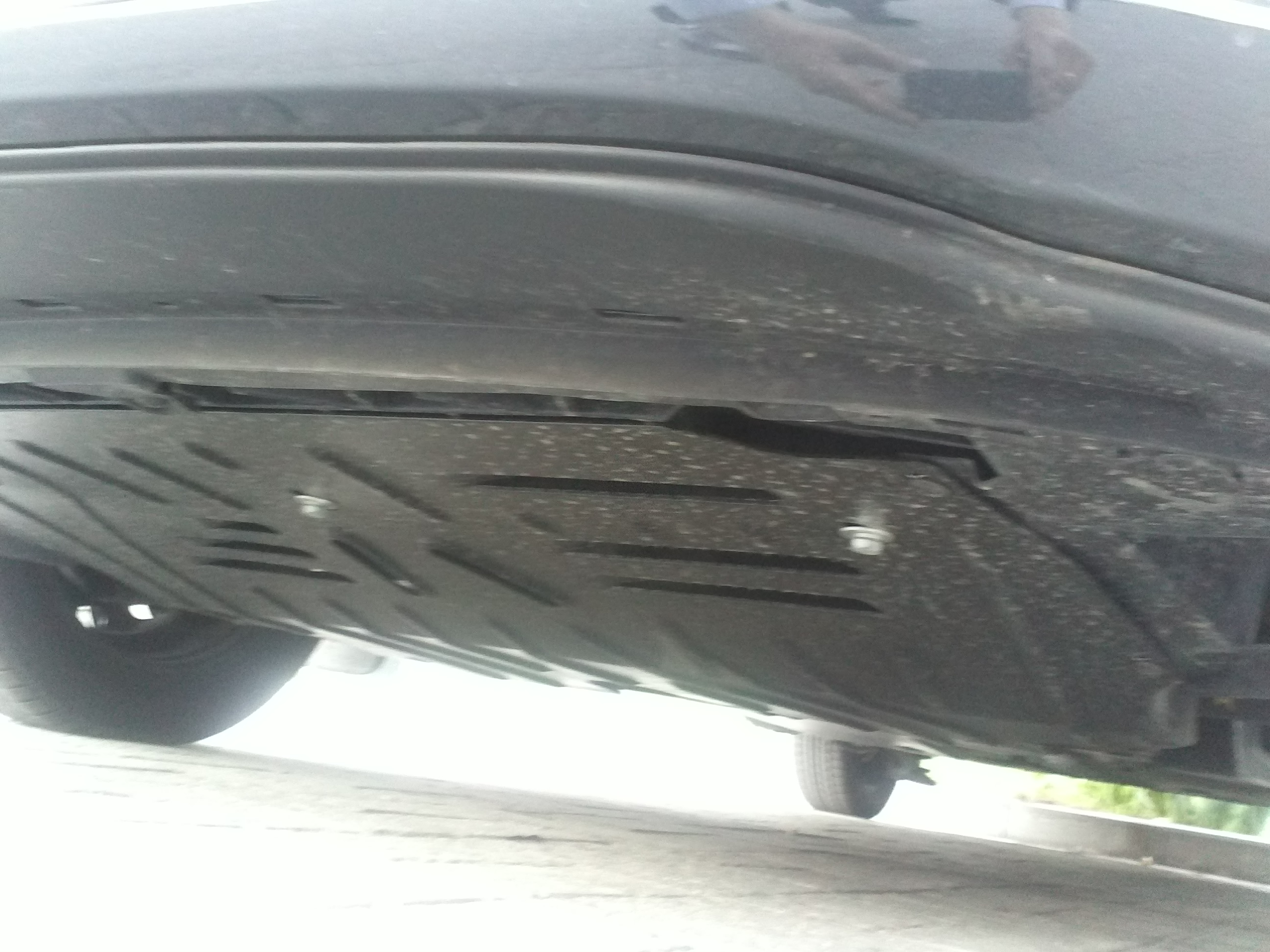

Мне ОД поставил железную, которая крепится через балку от стоек, стоит монолитом, дыр нету, вода с низу не затекает, рад до очень, могу сфоткать, всем советую ставить оригинальную железную. А что касается нано материалов, то мое мнение что защита должна "защищать" и если наехать на что-то камень или штырь, то нано пласмаска 100% поломается и повредит что-то, железка же только погнется, не знаю что нужно сделать что б пробить железку, ездил на 9тке с ее защитой по тарханкуту, там жесть (можно загуглить), так погнул ее о камки и раздолбаные горные дороги, двиглу хоть бы что, уверен на 100% что пластмасовую поломал бы в хлам.

Уважаемый ready, сфотографируйте, пожалуйста, результат Ваших усилий и дайте полюбоваться :-)
А предусмотрено ли в этой защите отверстие для слива масла?

ямы поблизости не нашел, пришлось фоткать просто телефоном с низу, за качество сорри , фотик далеко , да и ямы нету :(
ЗЫ что б сливать масло, скорей всего придется защиту снимать фото:
