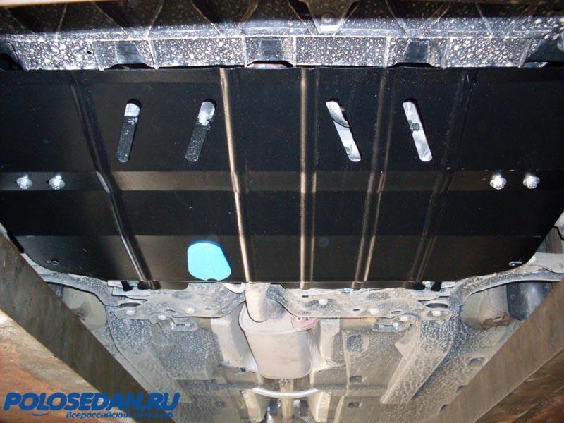

у меня такая защита, которая изображена на схмке выше - отличная защита - не хуже оригинала, говорю так, потому что и оригинал то же есть.....
Зарегистрирован: 16 фев 2012, 09:56
Сообщения: 35
это 2 мм стальной лист. расстояние до коробки значительное, т.е. есть место для прогиба железа, есть только одно но - выдержит сильный удар, потому что есть ребра жесткости. представляешь какой удар должен быть? за всю свою автопрактику такого не встречал, это фантастика, сударь
у тебя какая защита стоит?
еще раз картинка с ребрами
Защита двигателя для VW Polo седан
SDC12525.JPG [ 79.14 КБ | Просмотров: 5399 ]
