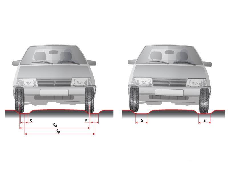

А причем здесь вылет,и колесная база?
"Колёсная база — в транспорте продольное расстояние между осями передних и задних колёс ." (рис.1)
И простите "КАК"?????? изменяя вылет диска можно изменить колесную базу ????????????????????????????????Изменяя посадку диска на ступицу, с "другим" вылетом, мы изменяем ширину колеи.
Колея — в транспорте поперечное расстояние между серединами отпечатков шин на дороге. Колея передней оси может отличаться от колеи задней оси.
Ка - ширина колеи автомобиля, Кд - ширина колей на дороге, S - ширина.(рис.2)
Я задавал вопрос о физической совместимости диска и автомобиля, а не о сроке службы подвески и безопасности водителя. У меня на BMW на 19х колесах разность вылета колес со штатным составляла 8мм. И за 3 года никаких проблем с подвеской.
У нас срок службы подвески и безопасность авто на дорогах, больше влияет состояние самих дорог, и кто на них ездит.

[quote="Siid"] А причем здесь вылет,и колесная база?
:hang: А колесная база по ширине?Или это как то по другому называется?????????????? :-)

См. Выше (рис.2)
Колесная база по ширине??????????????это как????
