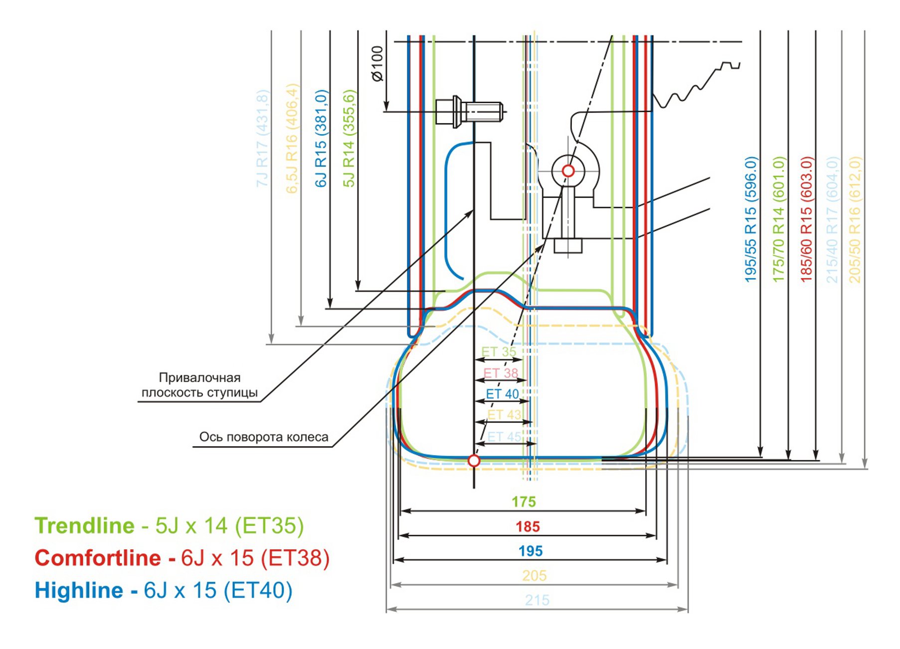

При прочих равных на Комфорте колесо 185/60 R15, а на Хае 195/55 R15. Исходя из этого при меньшей ширине колеса - вылет меньше. Определяющим условием является отсутствие выноса колеса за пределы арки, точнее за пределы крыла наружу.
P.S. При наличии свободного времени постараюсь набросать чертежик.

Набросал чертежик, размеры (для большей образности) в натуральную величину, не сток - пунктиром. Возможно, кому-то это поможет в подборе параметров нестандартных дисков. Мне почему-то показалось, что термин "вылет диска" не все правильно понимают.
Еще раз скажу, любое отклонение от рассчитанных производителем параметров может не только сократить срок службы ступичных подшипников, но и вызвать некомфортность в управлении автомобилем.
Параметры дисков и резины подходящей для Поло!

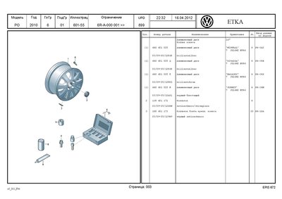

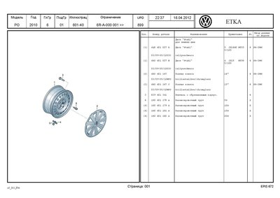

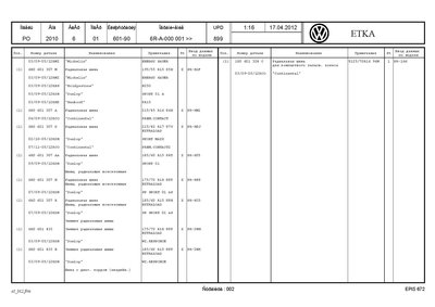

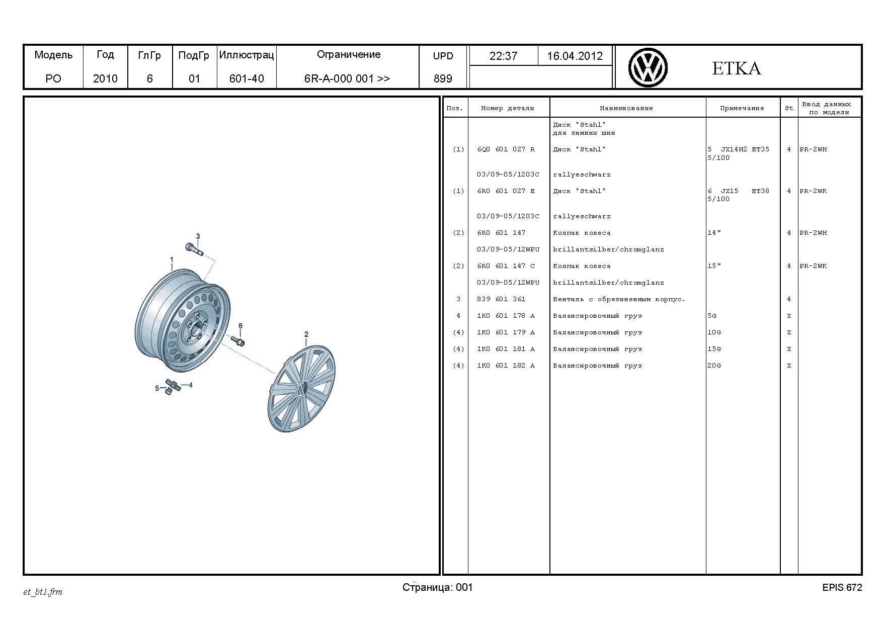

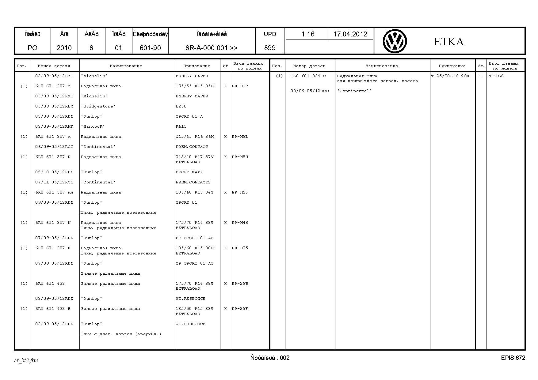

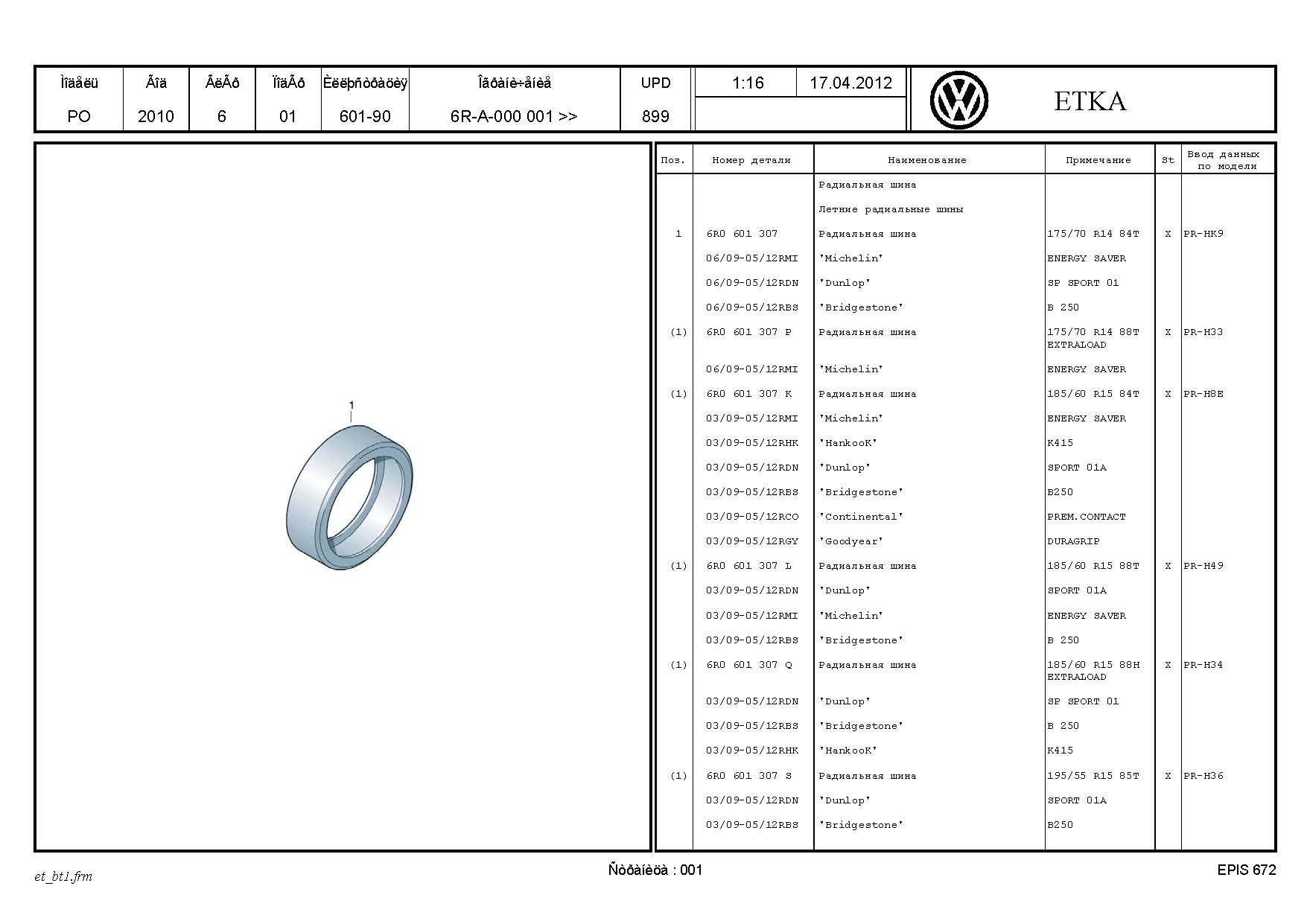

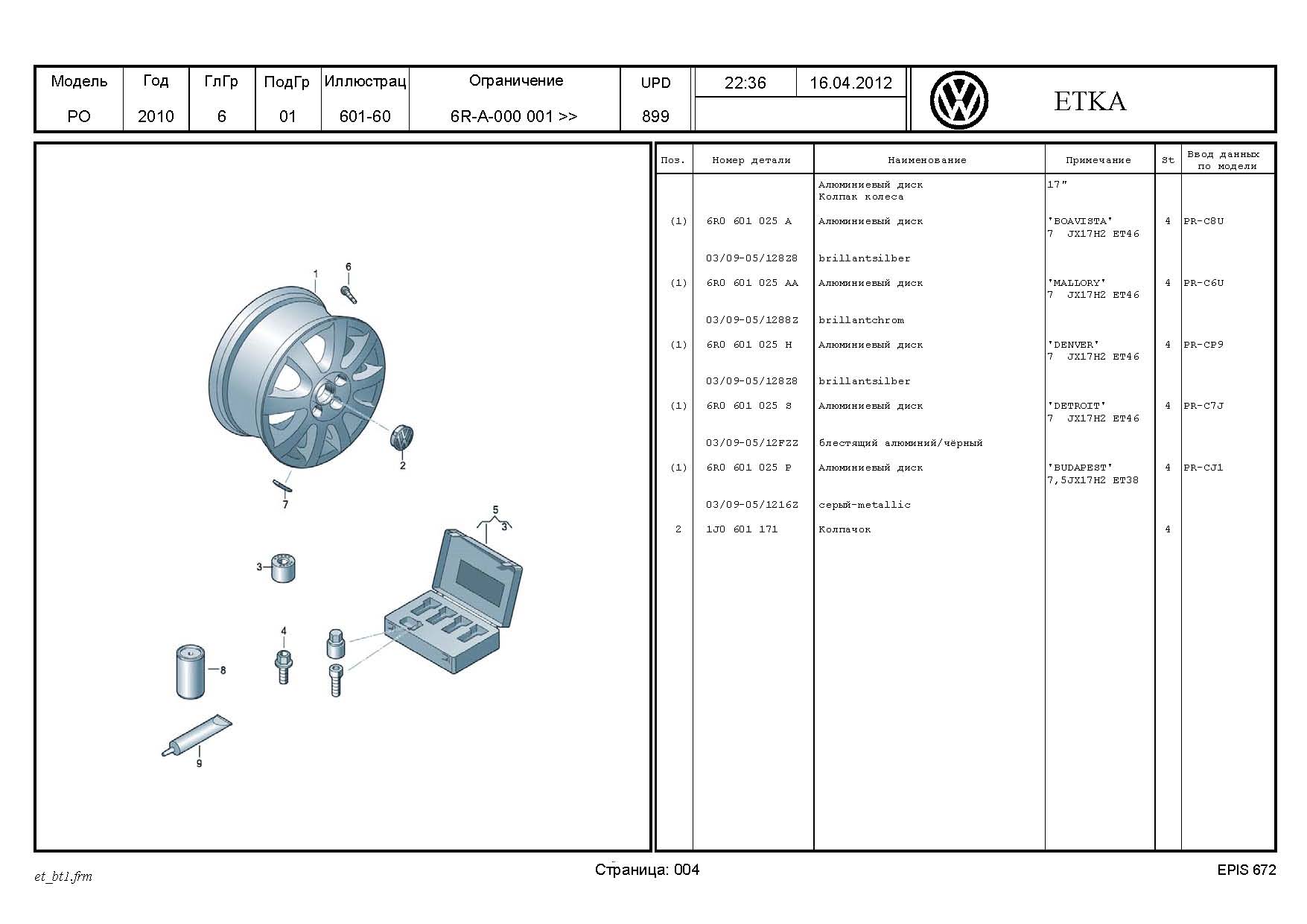

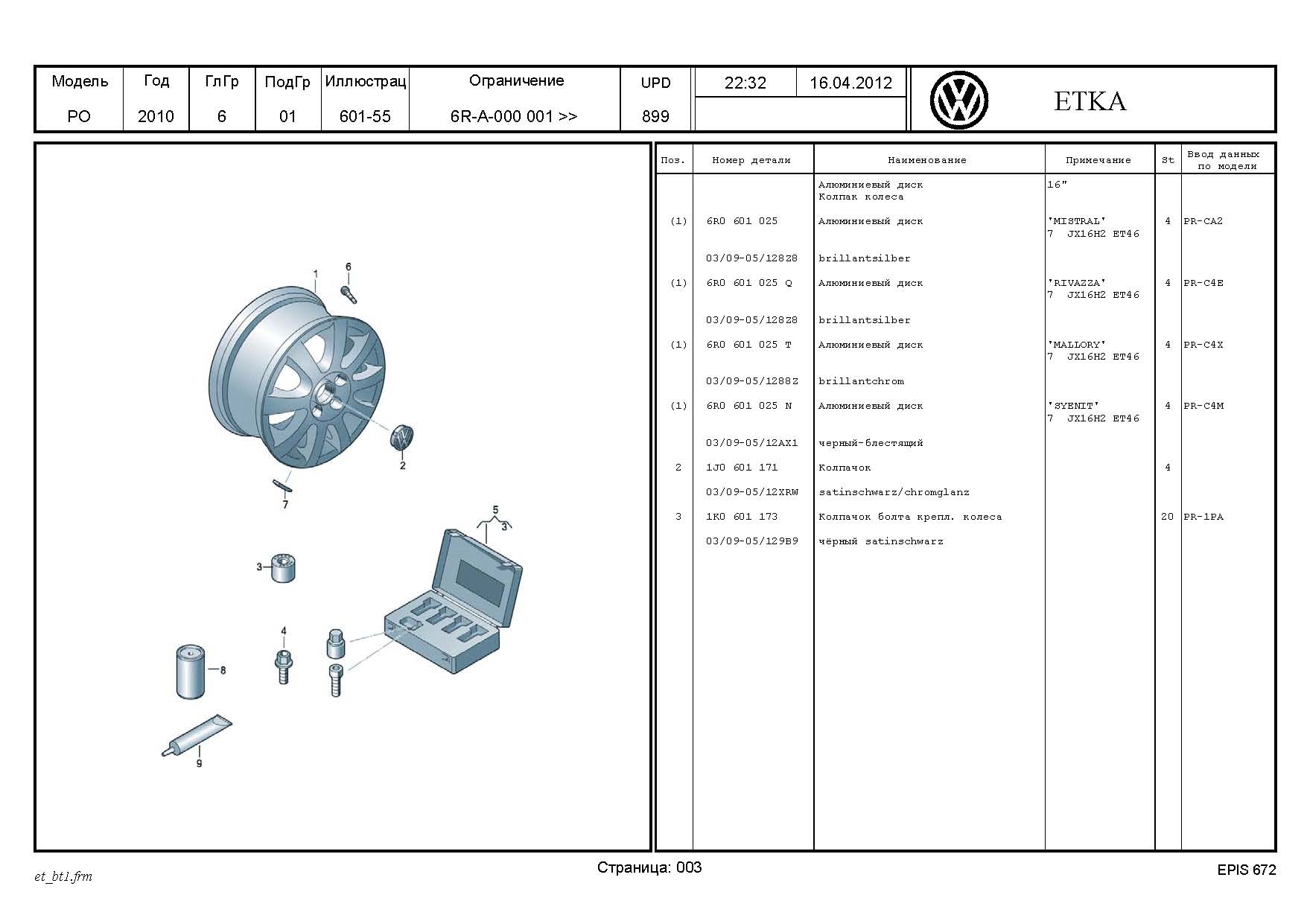

До кучи инфа из ETKA для Polo HB 2010:
R14/R15
    6Q0 601 027 R -- Диск 'Stahl' -- 5J X 14H2 ET35
    6R0 601 027 E -- Диск 'Stahl' -- 6J X 15 ET38
R15
    6R0 601 025 C -- Алюминиевый диск 'LAKESIDE' -- 6J X 15H2 ET40
    6R0 601 025 D -- Алюминиевый диск 'RIVERSIDE' -- 6J X 15H2 ET40
    6R0 601 025 AJ -- Алюминиевый диск 'ESTRADA' -- 6J X 15H2 ET40
R16
    6R0 601 025 -- Алюминиевый диск 'MISTRAL' -- 7J X 16H2 ET46
    6R0 601 025 Q -- Алюминиевый диск 'RIVAZZA' -- 7J X 16H2 ET46
    6R0 601 025 T -- Алюминиевый диск 'MALLORY' -- 7J X 16H2 ET46
    6R0 601 025 N -- Алюминиевый диск 'SYENIT' -- 7J X 16H2 ET46
R17
    6R0 601 025 A -- Алюминиевый диск 'BOAVISTA' -- 7J X 17H2 ET46
    6R0 601 025 AA -- Алюминиевый диск 'MALLORY' -- 7J X 17H2 ET46
    6R0 601 025 H -- Алюминиевый диск 'DENVER' -- 7J X 17H2 ET46
    6R0 601 025 S -- Алюминиевый диск 'DETROIT' -- 7J X 17H2 ET46
    6R0 601 025 P -- Алюминиевый диск 'BUDAPEST' -- 7,5J X 17H2 ET38
Летние радиальные шины
    6R0 601 307 -- Радиальная шина -- 175/70 R14
    6R0 601 307 K -- Радиальная шина -- 185/60 R15
    6R0 601 307 S -- Радиальная шина -- 195/55 R15
    6R0 601 307 A -- Радиальная шина -- 215/45 R16
    6R0 601 307 D -- Радиальная шина -- 215/40 R17
Зимние радиальные шины
    6R0 601 433 -- Зимние радиальные шины -- 175/70 R14
    6R0 601 433 B -- Зимние радиальные шины -- 185/60 R15
По поводу применимости на ФПС. Передняя подвеска практически идентична, половина основных деталей имеет одинаковые номера, остальные отличаются только индексами (6RU).
