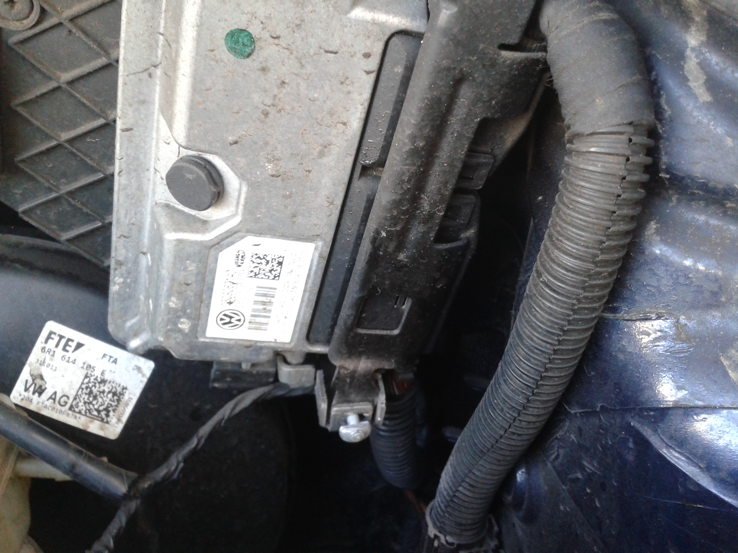

Для снятия скобы БУ ДВС (у кого она есть) по феншую, требуется специальный фен (правда для нашей машины фен не указан в необходимых устройствах), похожий на строительный, и клещи.
Феном нагревают резьбу болта (чтобы размягчить фиксирующий лак), клещами зажимают "шляпку" и выкручивают болт.
Так как заморачиваться не хотелось, а в моем арсенале есть аккумуляторный Dremel, то я просто срезал с одной стороны часть болта, а потом обычным гаечным ключом "на 10" выкрутил болт. Стронулся он без всяких усилий.
С другой стороны аналогично.
Затраченное время - 15 минут.

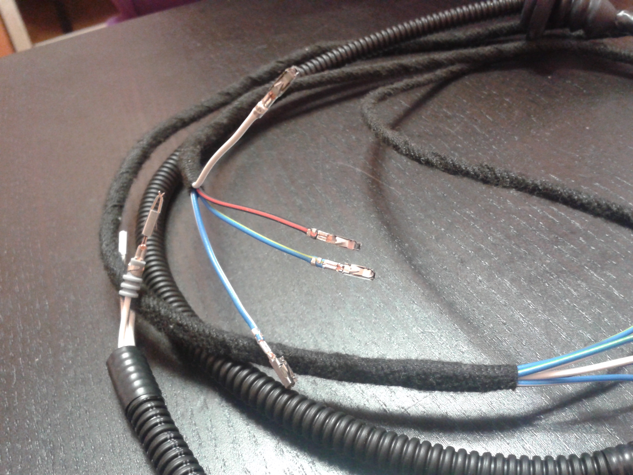

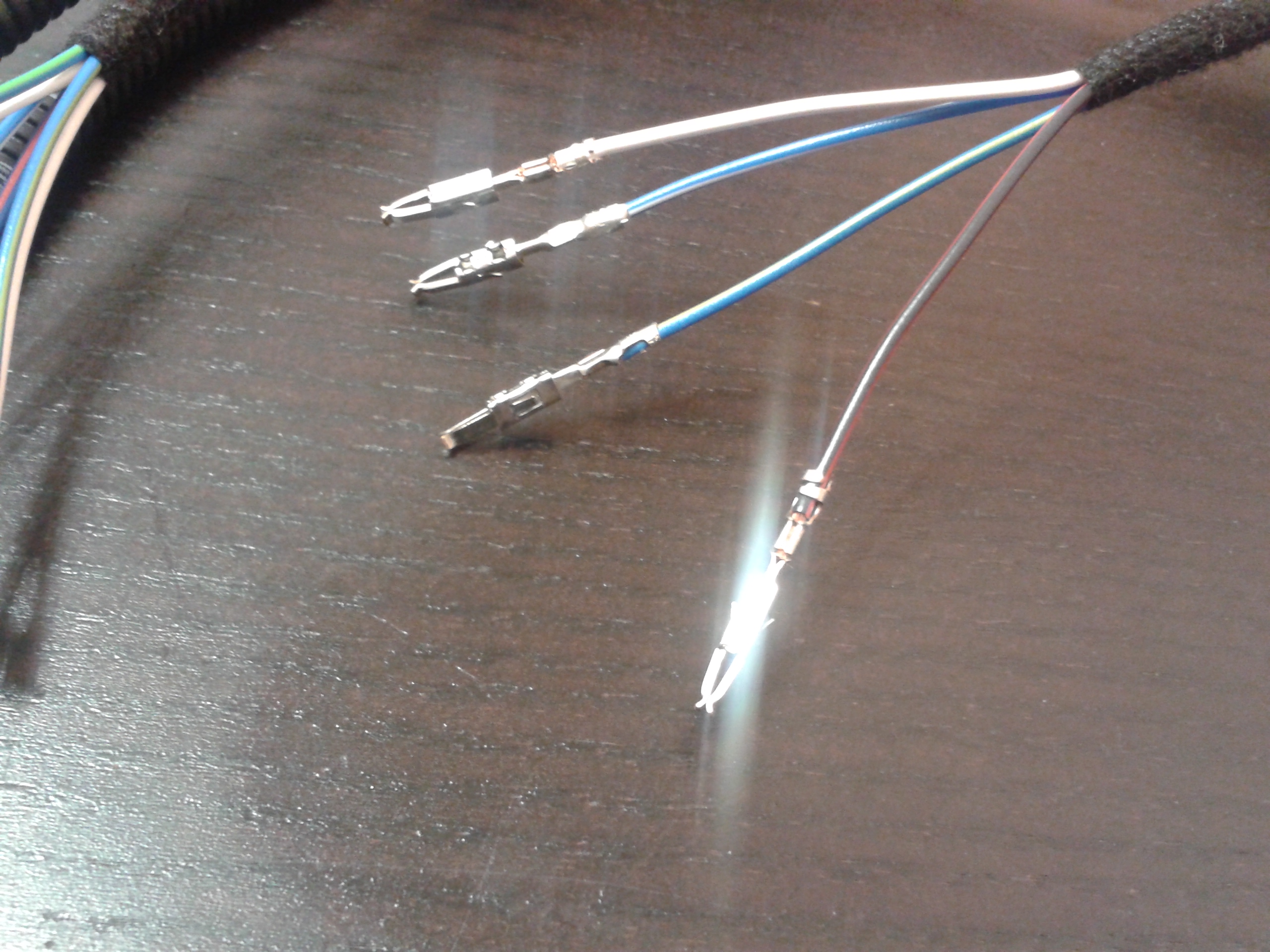

Также заказал разъемы, которые нужно будет переделать на имеющемся кабеле из комплекта BEA700020, и купил обжимку для них (в хозяйстве пригодится).

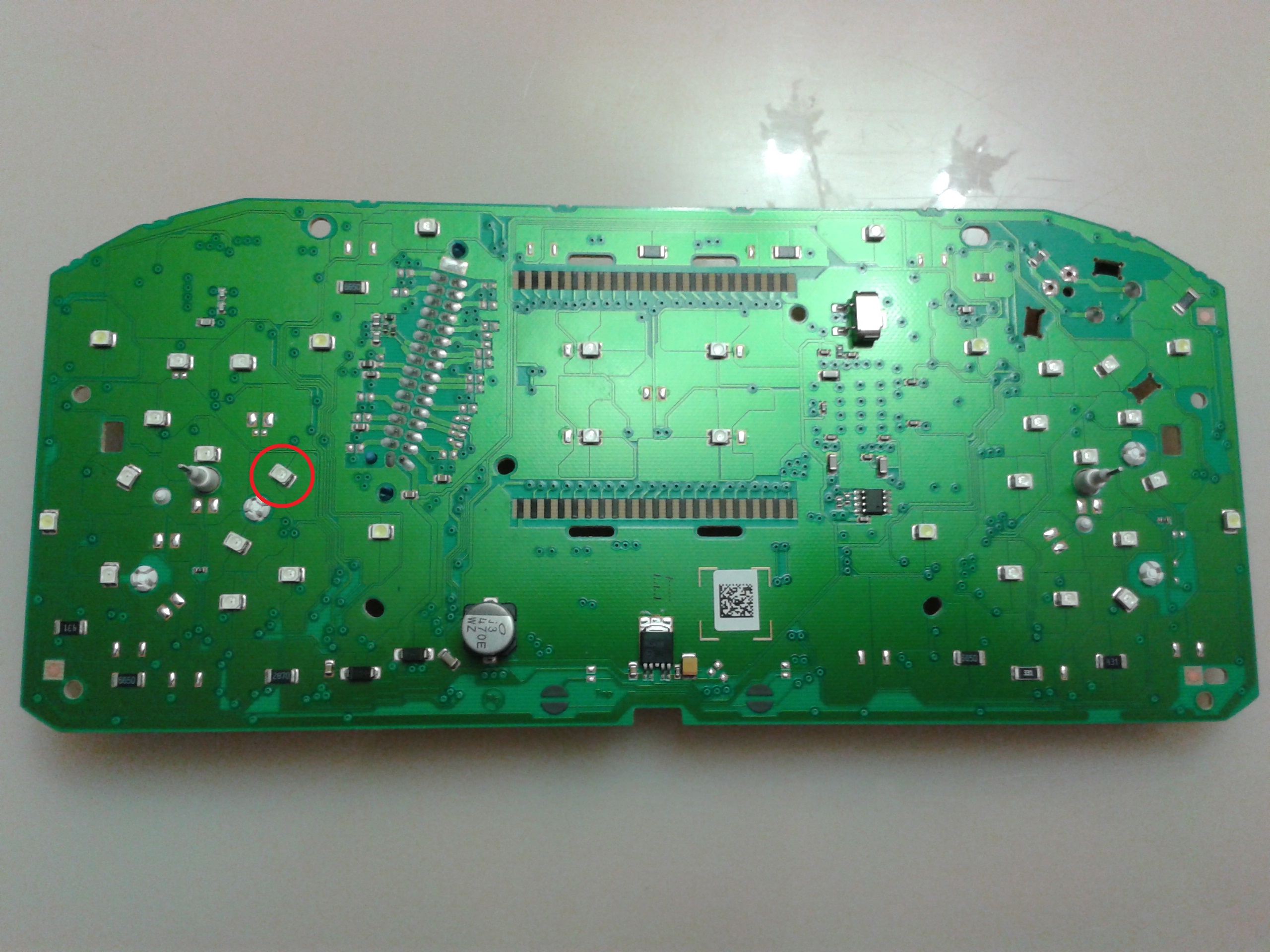

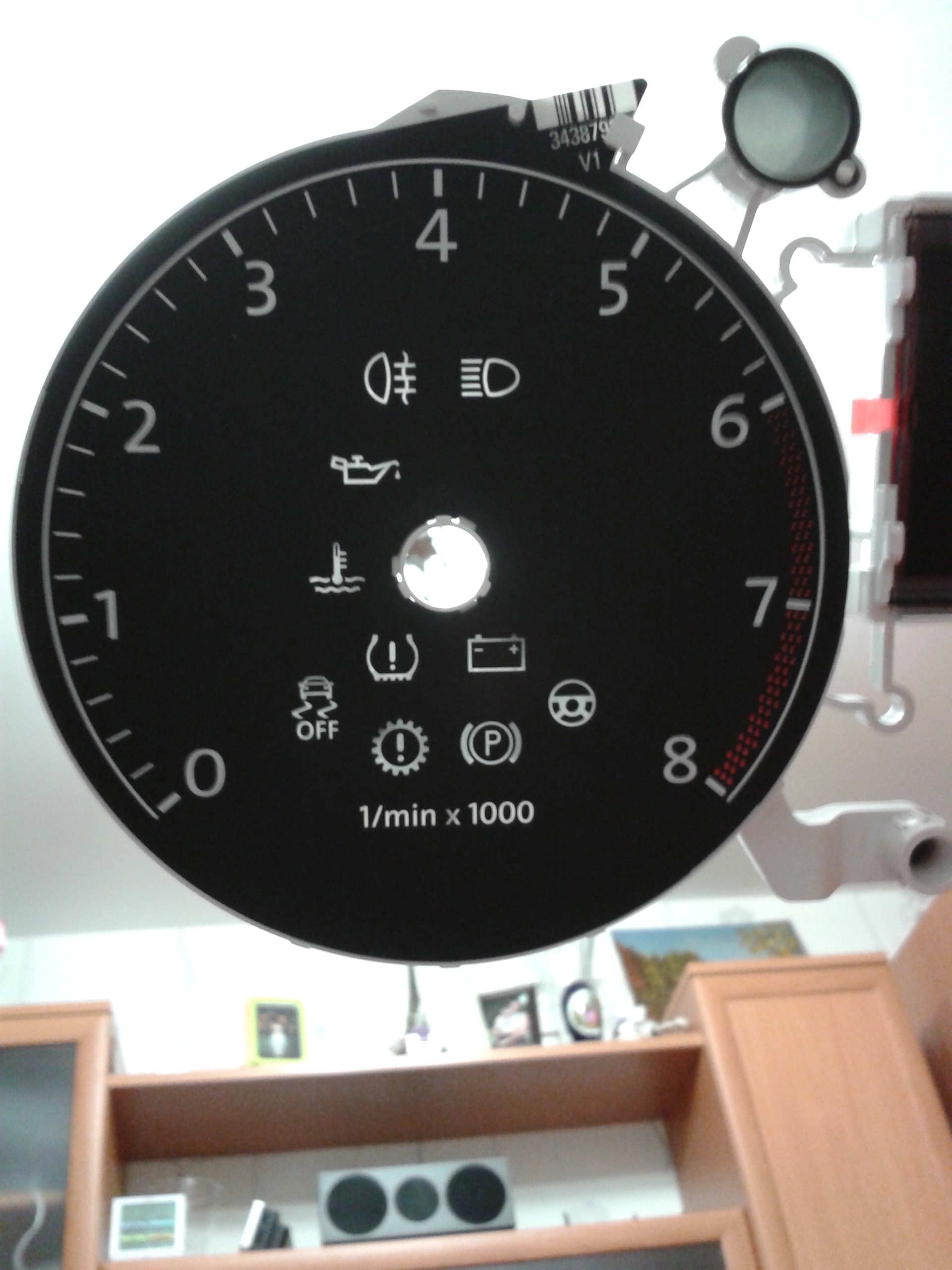

Запаял недостающие элементы в стоковую приборку, шкодовский кабель переделал, осталось установить.
Интересно, что в приборке распаян светодиод, который не выходит ни на одну пиктограмму (на фото обведен кружочком).
Комментарий к файлу: "лишний" светодиод

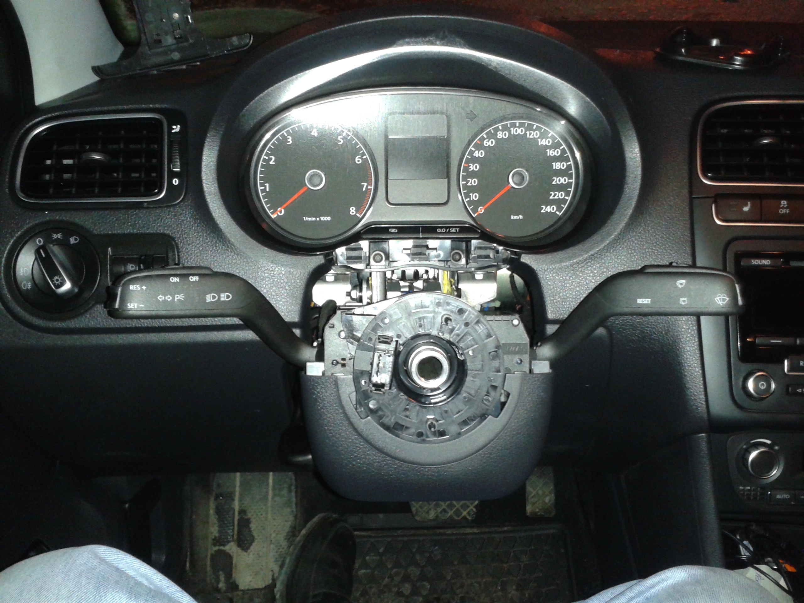

Сегодня поставил шкодовскую стрекозу и к ней же подключил провода.
Так как предназначена она для хетчей, появилась доп. функция - правый рычажок нажимаешь от себя - брызгает стеклоомывающая жидкость, а "дворники" не включаются. Иногда такая функция бывает полезной (например, если жидкость замерзла, можно спокойно проверять, оттаяла уже, или еще нет).
Так как клемму с аккумулятора снимал только для снятия подушки, а остальное время машина работала, на приборке теперь горит ошибка airbag. Сброшу позже.

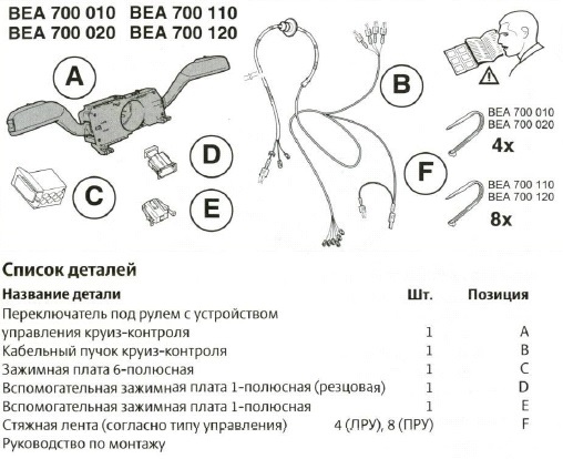

xneedle писал(а):
Я купил BEA 700 020..
Скажи пожалуйста-что входит в комплект BEA 700 020.? Провода,"стрекоза" ...что еще?
Зарегистрирован: 21 мар 2012, 08:33
Сообщения: 67
Поблагодарили: 28 раз.
На рисунке ниже полная комплектация.
Позиция "С" на полуседанах не нужна, пины, которые в нее должны были быть вставлены по инструкции, требуют модернизации.
Позиции "D" и "E" нужны для подключения к педали тормоза (туда я еще не добрался).
На жгуте проводов есть 2 уплотнителя (пригодится для протяжки в подкапотное пространство).
