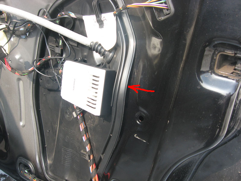

Прошумил двери, поменял штатные динамики и заодно нашел я свой свист! Причину указал ewolf тут http://www.polosedan.ru/forum/viewtopic.php?f=16&t=2786&start=75#p143626
Реально резиновая панель-заглушка справа не была заправлена в паз двери...
Вставил, заодно проклеил вибропластом - свист пропал!

Спасибо большое! У меня как раз дверь свистела тоже! Передняя пассажирская.
И двери как раз сейчас разобраны. Вчера виброизоляцей всё обклеивал.
Похоже, я устранил причину свиста сам того не подозревая! )))
Т.к. вчера сам особое внимание уделил этим заглушкам и плотности их прилегания.
Спасибо за фотку.
