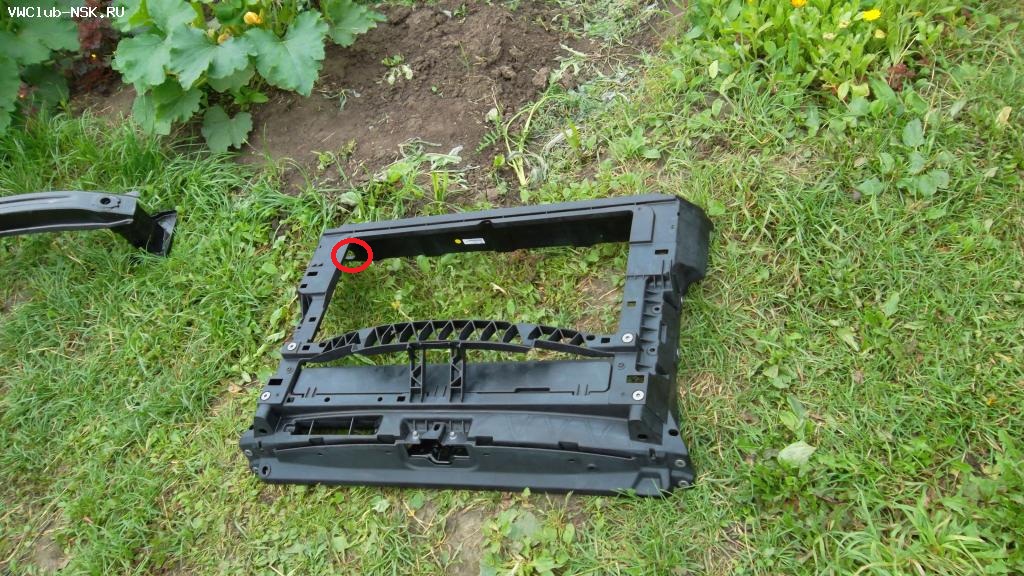

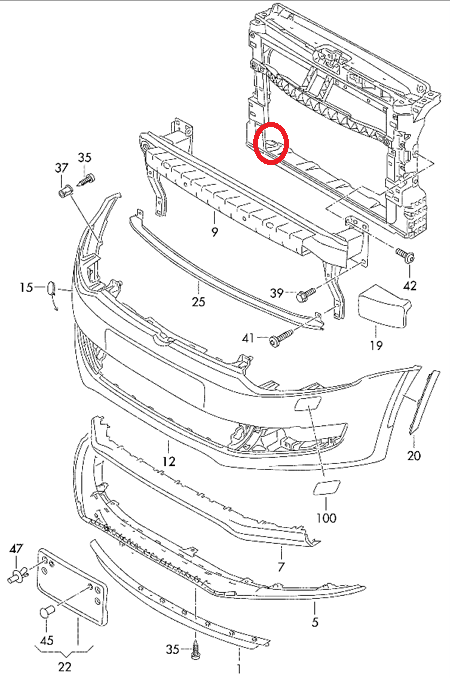

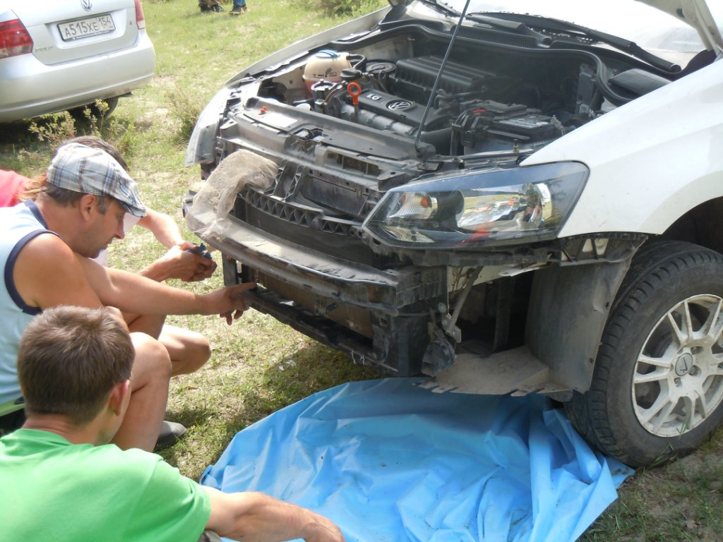

Вы когда-нибудь меняли или восстанавливали "телевизор"?
На этом фото моя бывшая машина, трагедия случилась во время автопробега Polosedan.ru по Горному Алтаю viewtopic.php?f=81&t=5719&start=250#p204332 . Сергей Иванович показывает пальцем на то место, где радиатор специальными штырями вставляется в телевизор через резиновую втулку.

Вот и прорезь в телевизоре:

Возможно не увидел, но думаю, не кретично. 13тыс пробега, в том числе горный, всевозможные колхозы Алт.края. Переодически заглядываю туда, все нормально. Но в том то и вопрос, как избежать такого в дальнейшем? Защиту нужно, чтобы она заходила за телевизор. Есть такая?
Нет! её прикрутить не к чему! Смотри внимательно: http://vwclub-nsk.ru/forum/viewtopic.php?f=20&t=482

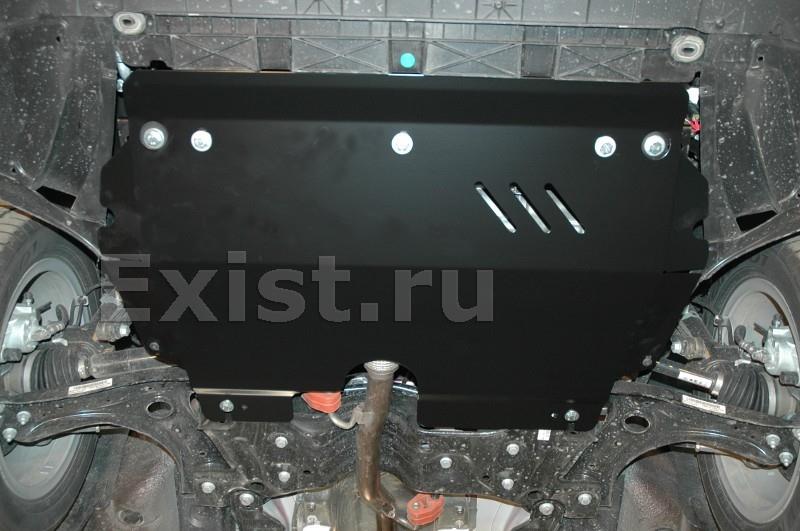

Помогите определиться с защитой двигателя. В клубном магазине аж 4 варианта https://shop.polosedan.ru/index.php?rout ... path=40_68
Наиболее симпотизирует описанием алюминиевая защита. По композитной много отрицательных отзывов. Пишут, что сильно уменьшает клиренс. Что брать?

Только штатная защита!
Все металлические от лукавого!

exist-там есть всё!
защита композитная.

Согласен с Николаем, в exist можно найти оригинальную защиту.
Комментарий к файлу: Защита картера Sheriff, сталь 2 мм
Защита двигателя для VW Polo седан
Sheriff защита картера img.jpg [ 64 КБ | Просмотров: 6265 ]
