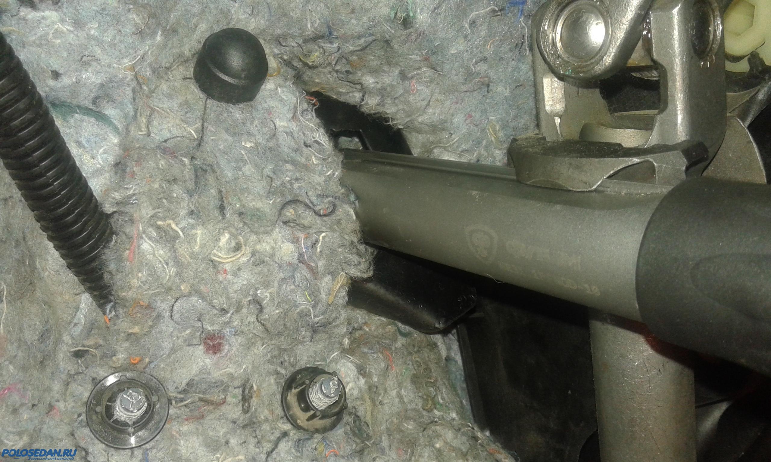

stp37 писал(а):
установил на акпп гарант люкс, сумел сэкономить. заказал муфту на вал для полоседан мкпп 990 рублей и люксовый штырь для калины 1990 рублей. в итоге тоже самое в два раза дешевле. планирую на заводе заказать из стали доп.деталь и установить на 3 шпильки педали сцепления на срывные гайки от дракона.
Изготовил сам железяку. Помогает не сломать тормозной цилиндр , если забыл снять штырь. И от угона может получше. Закрепил на смолу от stp и срывную гайку с шайбой.

сделал железяку после того,как знакомый раздолбал себе цилиндр педали тормоза,потому что несколько раз забыл снять штырь на митсубиши л200. попал на 40.000 рублей говорит. п.с. - муфту не дорабатывал.снял только острые углы алмазным наждаком.
