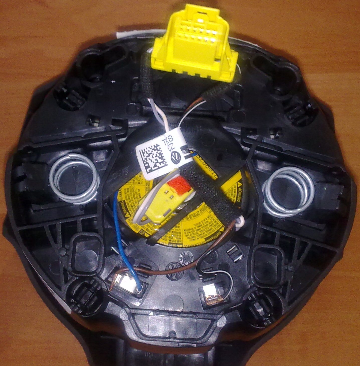

prof07
Подушки безопасности на VW Polo sedan
Пластиковый руль Поло с подушкой.jpg [ 417.34 КБ | Просмотров: 9174 ]
Подушка от пластикового Поло.jpg [ 330.81 КБ | Просмотров: 9174 ]
Подушка руля простого от Поло седана.jpg [ 69.65 КБ | Просмотров: 9179 ]
Без подушки руль кожаный Гольф 6.jpg [ 286.6 КБ | Просмотров: 9179 ]
Подушка кожаного руля Гольф 6.jpg [ 1.05 МБ | Просмотров: 9179 ]
