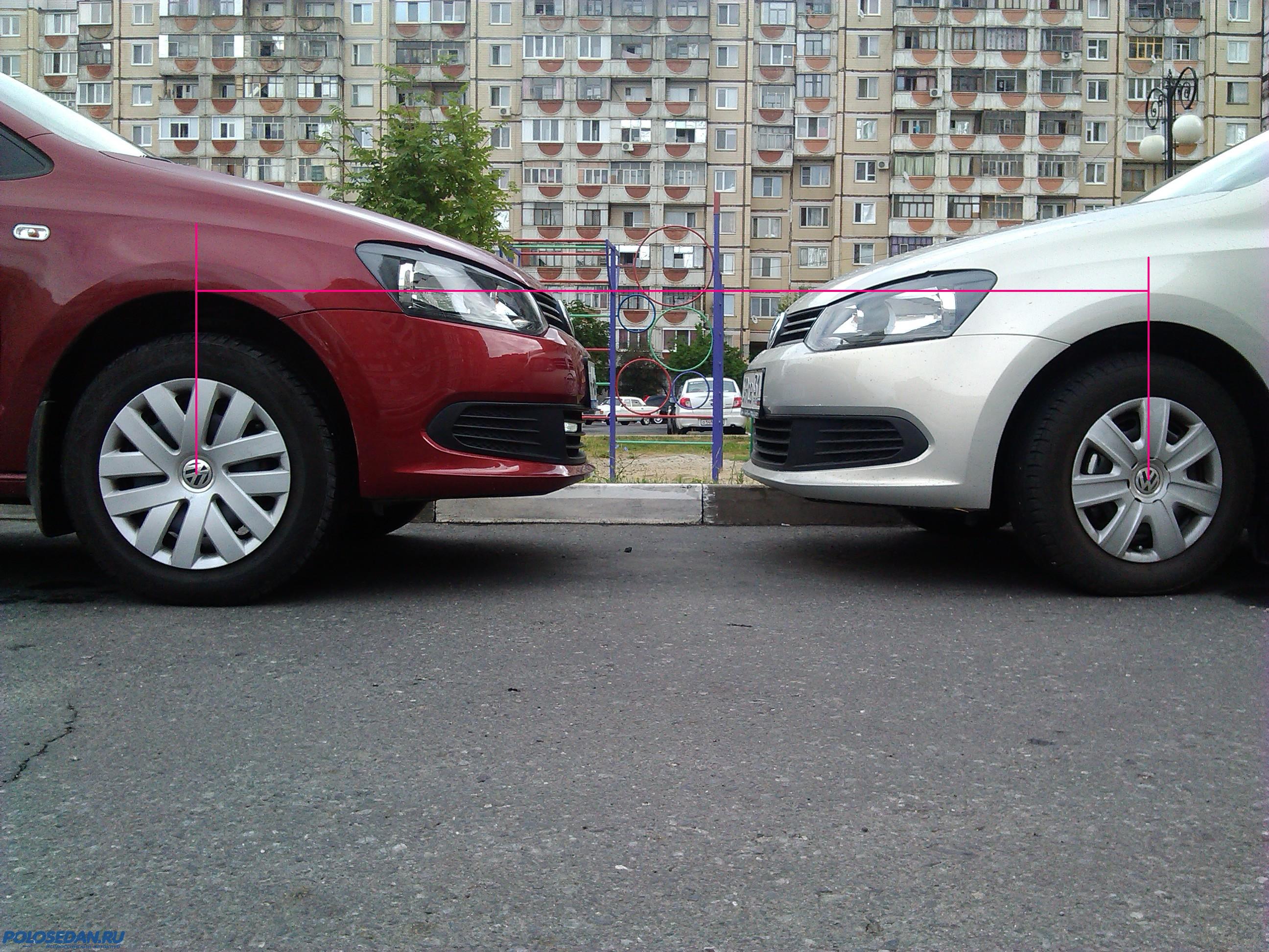

Вот недавно попался мне во дворе стандартный поло седан в базовой комплектации и на стандартных 14 дисках и резине. Подогнал свой к нему по ближе и сфоткал. Напомню у меня проставки с переди 15мм и колеса 185/65R15. Как выясняется в поло 2015 года тоже будет такая проставка уже с завода стоять. viewtopic.php?f=2&t=429&start=1275
Комментарий к файлу: +25мм клиренса

ol31, Как я заметил, поло на 14х штатных колесах ниже, чем мой на 185/65R15, и мне кажется он даже ниже чем на штатных 185/60R15. Поскольку как вижу низкий поло без "занижения", то он сразу на 14х колесах.
Так что как минимум надо начинать с размера колес.

Штатные колеса 175/70R14 601мм в диаметре, 185/60R15 603 мм в диаметре, разница в клиренсе 1,0 мм ничтожно мала. А то что у меня 185/65R15 622мм - так это один из способов увеличения клиренса.
Интересное фото!Если судить по губе бампера ,то мой глаз разницы в высоте между машинами не видит. Сколько Ваше расстояние от центра колпака колеса до края передней арки?
