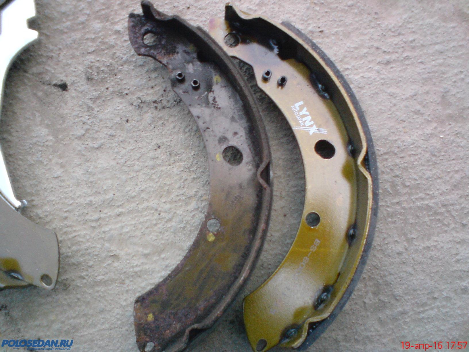

На днях тоже поменял задние тормозные колодки. У меня барабан без бурта 1КН. Купил тормозные колодки фирмы LYNXauto номер BS8002. Цена в 4 раза дешевле оригинала. Выглядят добротно.
Передняя колодка износилась больше, чем задняя (где-то в теме поясняли почему это так происходит). Пробег машины 112 тыс. км.
Передняя колодка
Задние тормозные колодки и барабаны (диски) для VW Polo.
DSC01919.JPG [ 370.75 КБ | Просмотров: 8951 ]
Задняя колодка
DSC01918.JPG [ 376.41 КБ | Просмотров: 8951 ]
Встали без излишних доработок напильником.
DSC01922.JPG [ 427.37 КБ | Просмотров: 8951 ]
DSC01921.JPG [ 429.55 КБ | Просмотров: 8951 ]
Сразу после замены тормоза тормоза стали не такими адекватными как раньше. Сейчас либо уже привык либо притерлись колодки и все кажется нормальным. Адекватную оценку можно получить только на стенде. Если туда доберусь, то потом обязательно отпишусь.
Насчет скрипов - фрикционный материал работает как оригинал, не издавая лишних звуков.

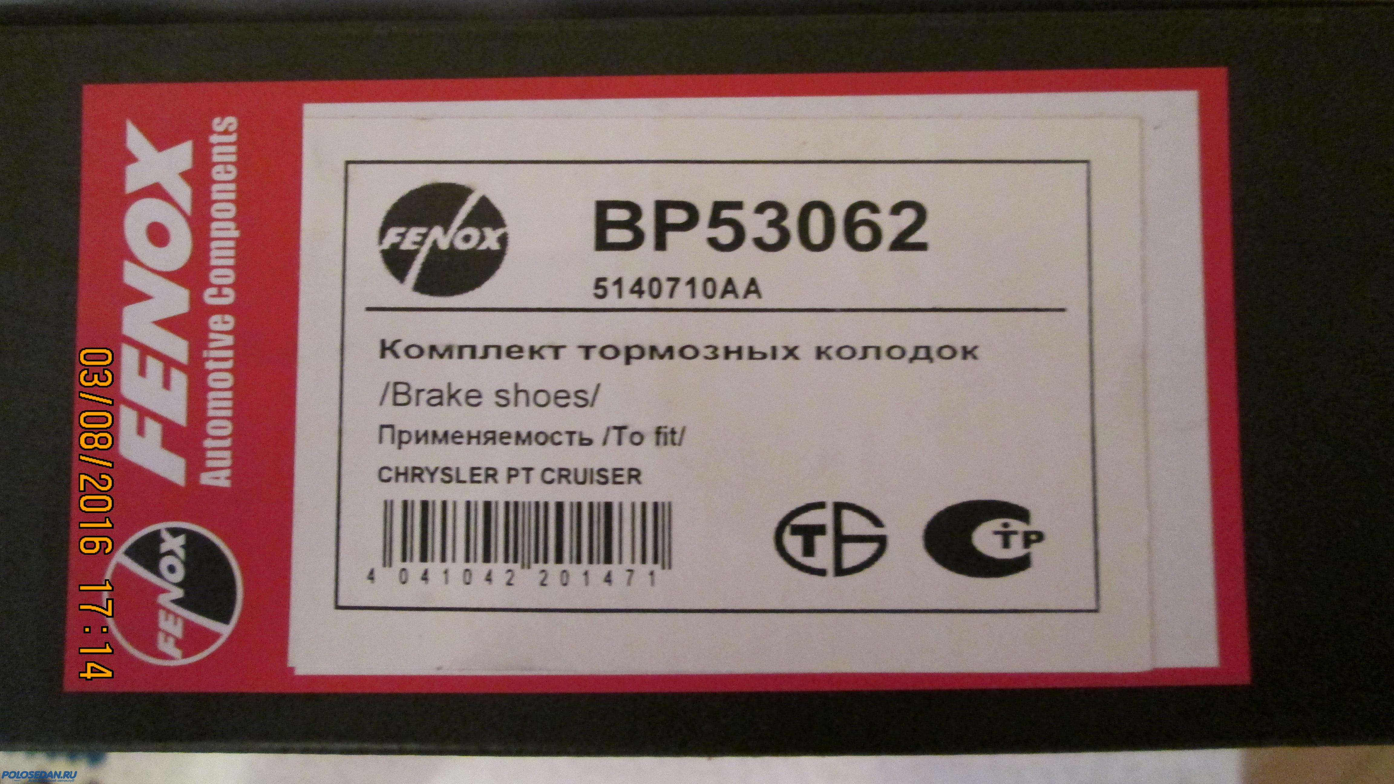

Пробег подбирается к 200 тыс, настало время второй раз поменять задние колодки. Как и в прошлый раз купил фенокс BP53062, барабан без бурта. Цена 950 руб. Фото коробки и колодок прилагаю.
IMG_0869.JPG [ 2.73 МБ | Просмотров: 8351 ]
IMG_0868.JPG [ 2.81 МБ | Просмотров: 8351 ]
IMG_0867.JPG [ 2.53 МБ | Просмотров: 8351 ]
