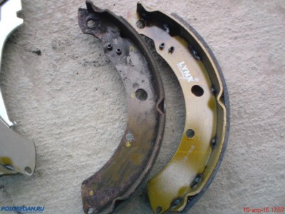

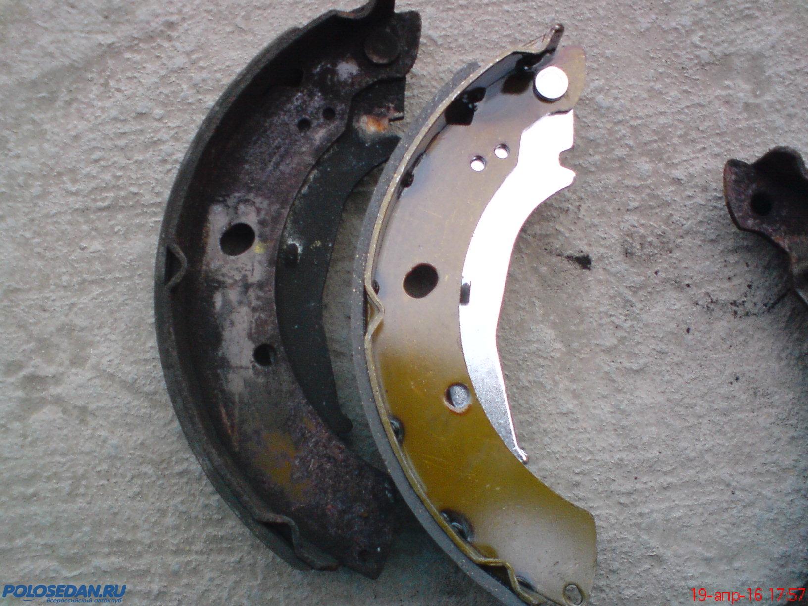

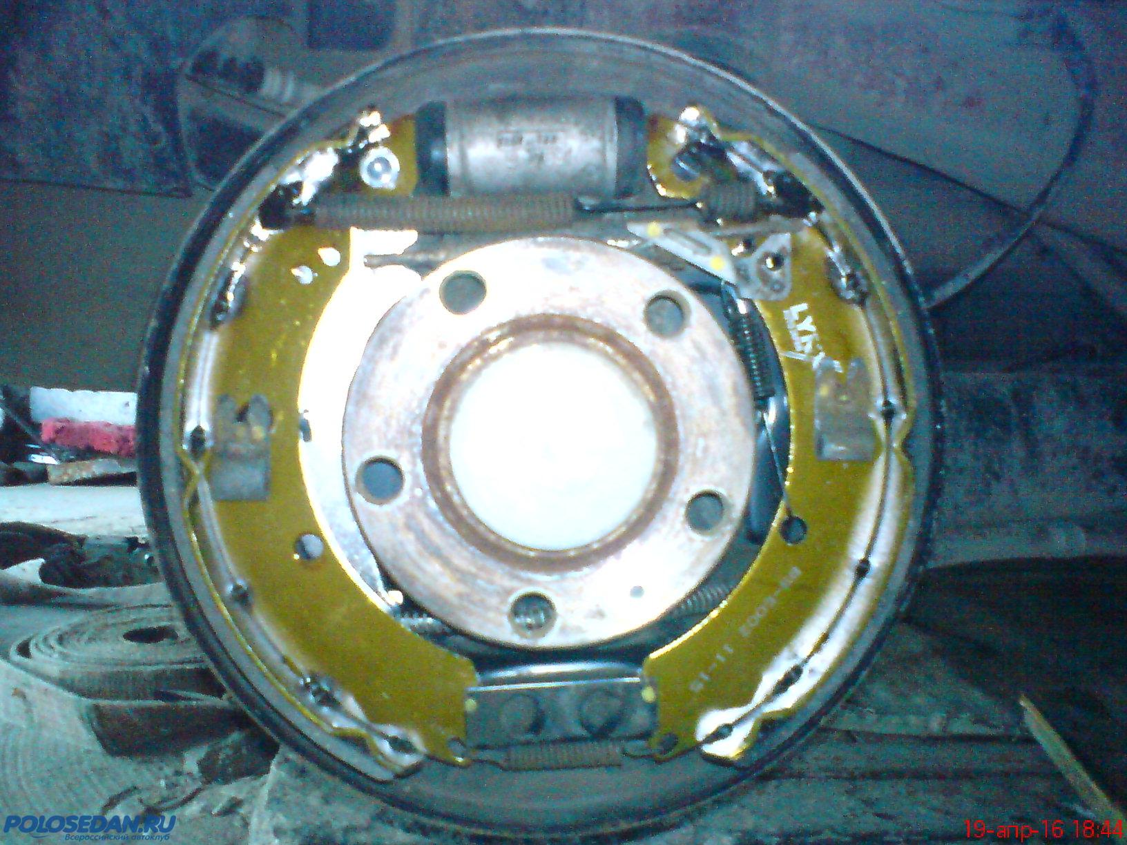

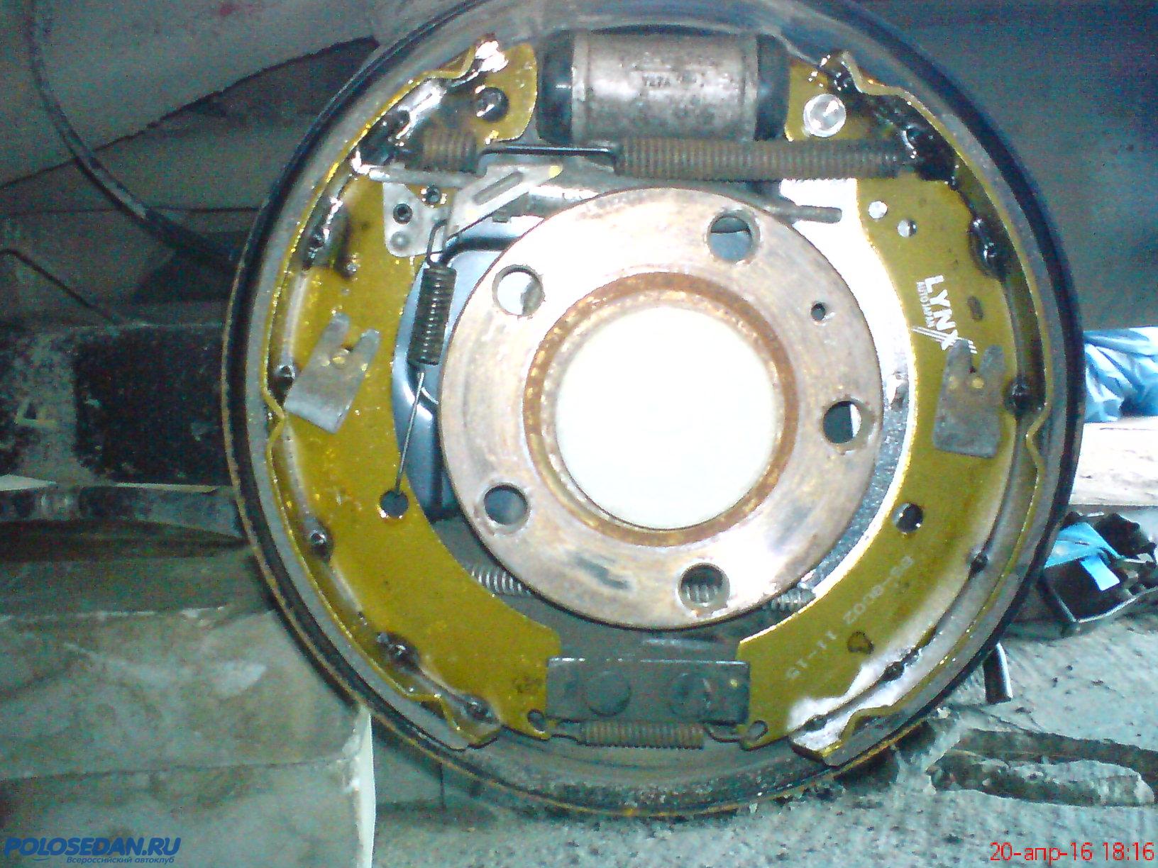

На днях тоже поменял задние тормозные колодки. У меня барабан без бурта 1КН. Купил тормозные колодки фирмы LYNXauto номер BS8002. Цена в 4 раза дешевле оригинала. Выглядят добротно.
Передняя колодка износилась больше, чем задняя (где-то в теме поясняли почему это так происходит). Пробег машины 112 тыс. км.
Передняя колодка
Задние тормозные колодки и барабаны (диски) для VW Polo.
DSC01919.JPG [ 370.75 КБ | Просмотров: 9422 ]
Задняя колодка
DSC01918.JPG [ 376.41 КБ | Просмотров: 9422 ]
Встали без излишних доработок напильником.

Сразу после замены тормоза тормоза стали не такими адекватными как раньше. Сейчас либо уже привык либо притерлись колодки и все кажется нормальным. Адекватную оценку можно получить только на стенде. Если туда доберусь, то потом обязательно отпишусь.
Насчет скрипов - фрикционный материал работает как оригинал, не издавая лишних звуков.

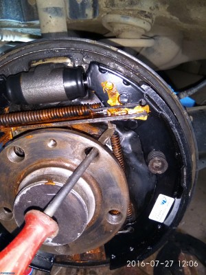

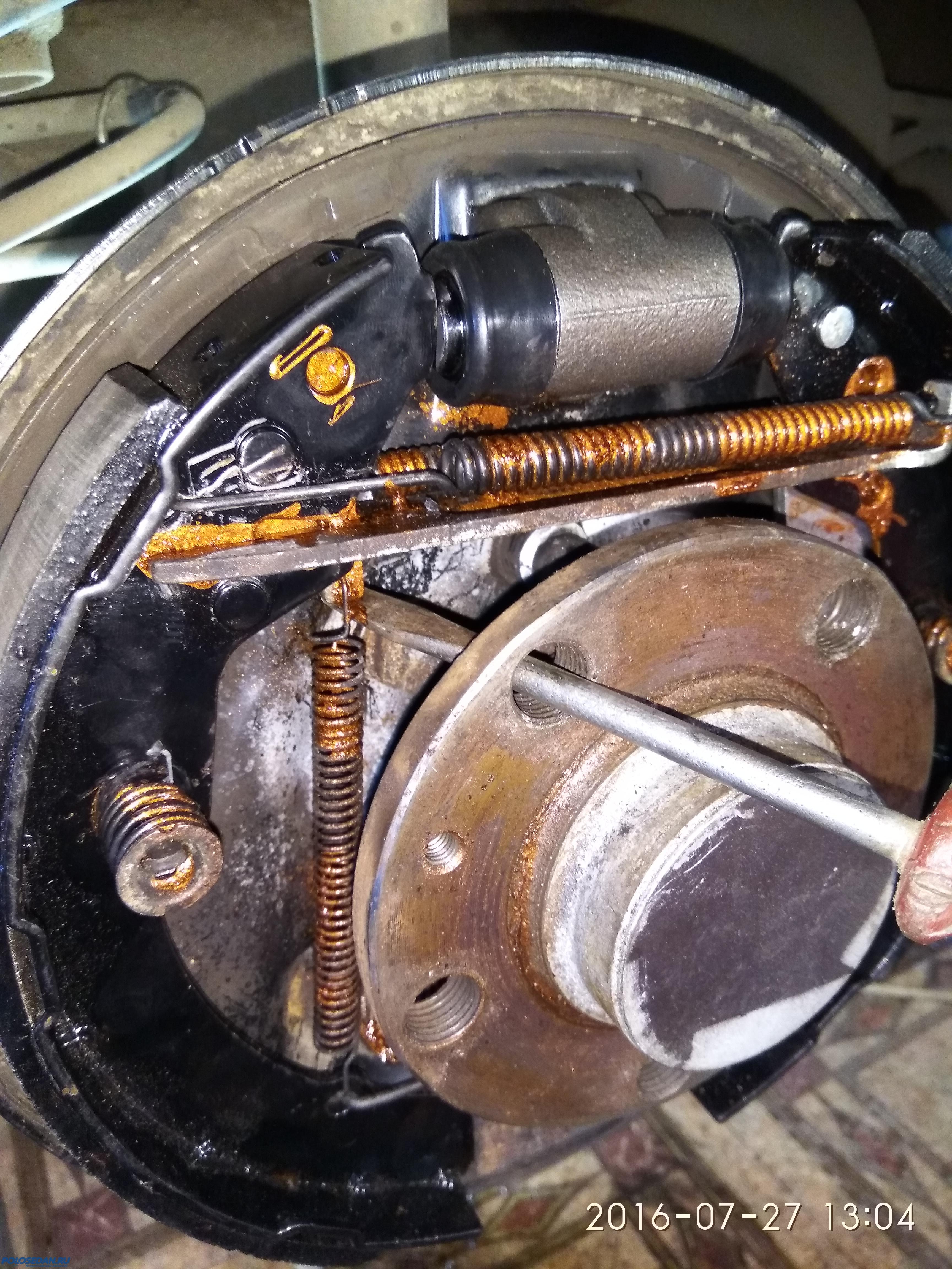

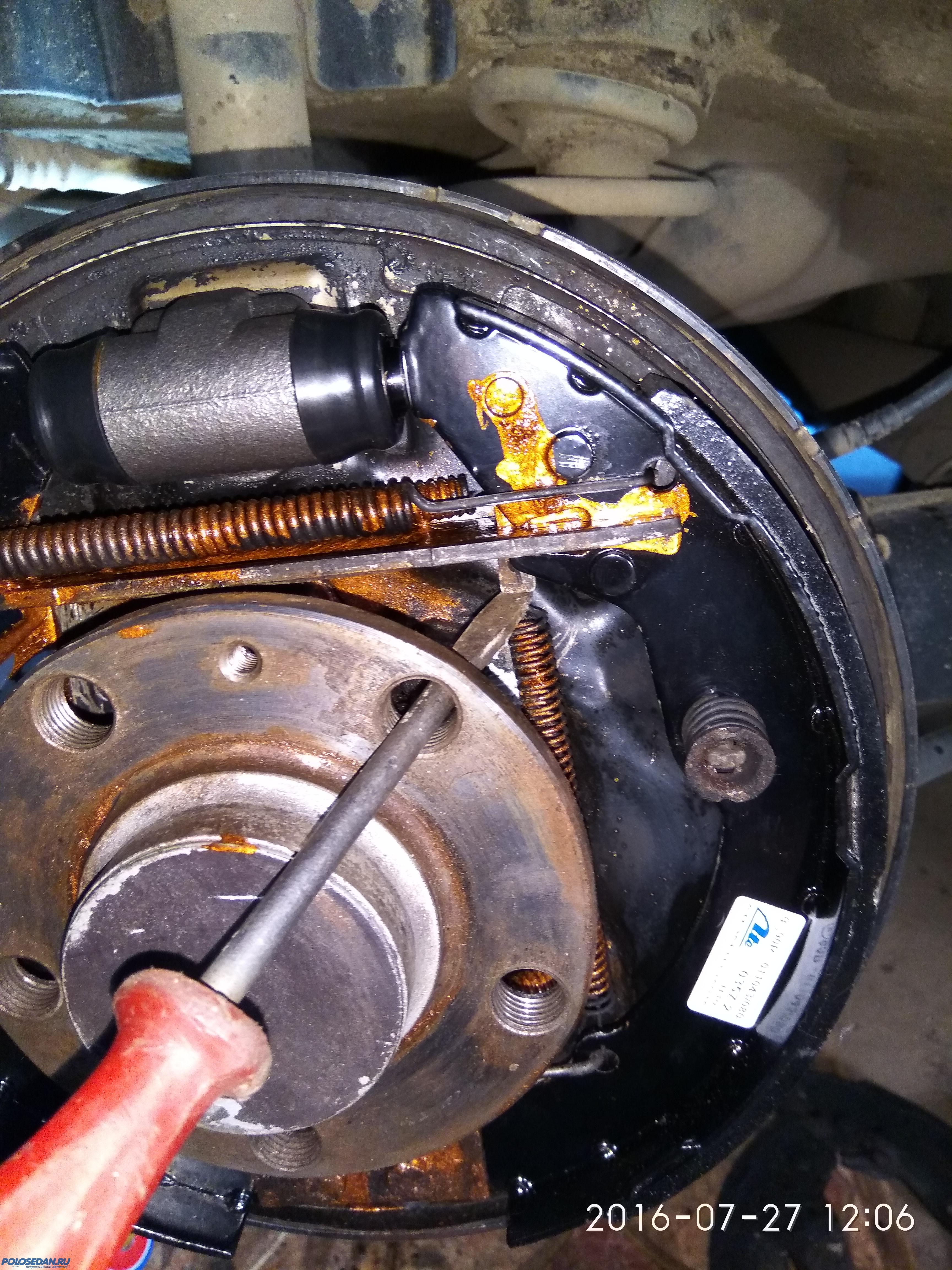

Парни привет, может кому пригодится для наглядности как свести колодки при снятии барабана с буртом (1KC), потому что искал, так толком не нашел, а что находил то про другой барабан, у меня нет отверстия под резиновой заглушкой, а та что есть только для проверки остатка накладок. В общем отверткой нужно поднять клин к верху и барабан легко снимается. При замене колодок обнаружил, что один тормозной цилиндр сопливит и из под колпачка выдавливается тормозная жидкость. Пришлось заказывать новые цилиндры взял Fenox K1982 2 шт. решил заменить оба, встали как родные. Колодки поставил ATE.
Комментарий к файлу: Заднее правое
Заднее правое.jpg [ 7.26 МБ | Просмотров: 8871 ]
Комментарий к файлу: Заднее левое
Заднее левое.jpg [ 6.74 МБ | Просмотров: 8871 ]

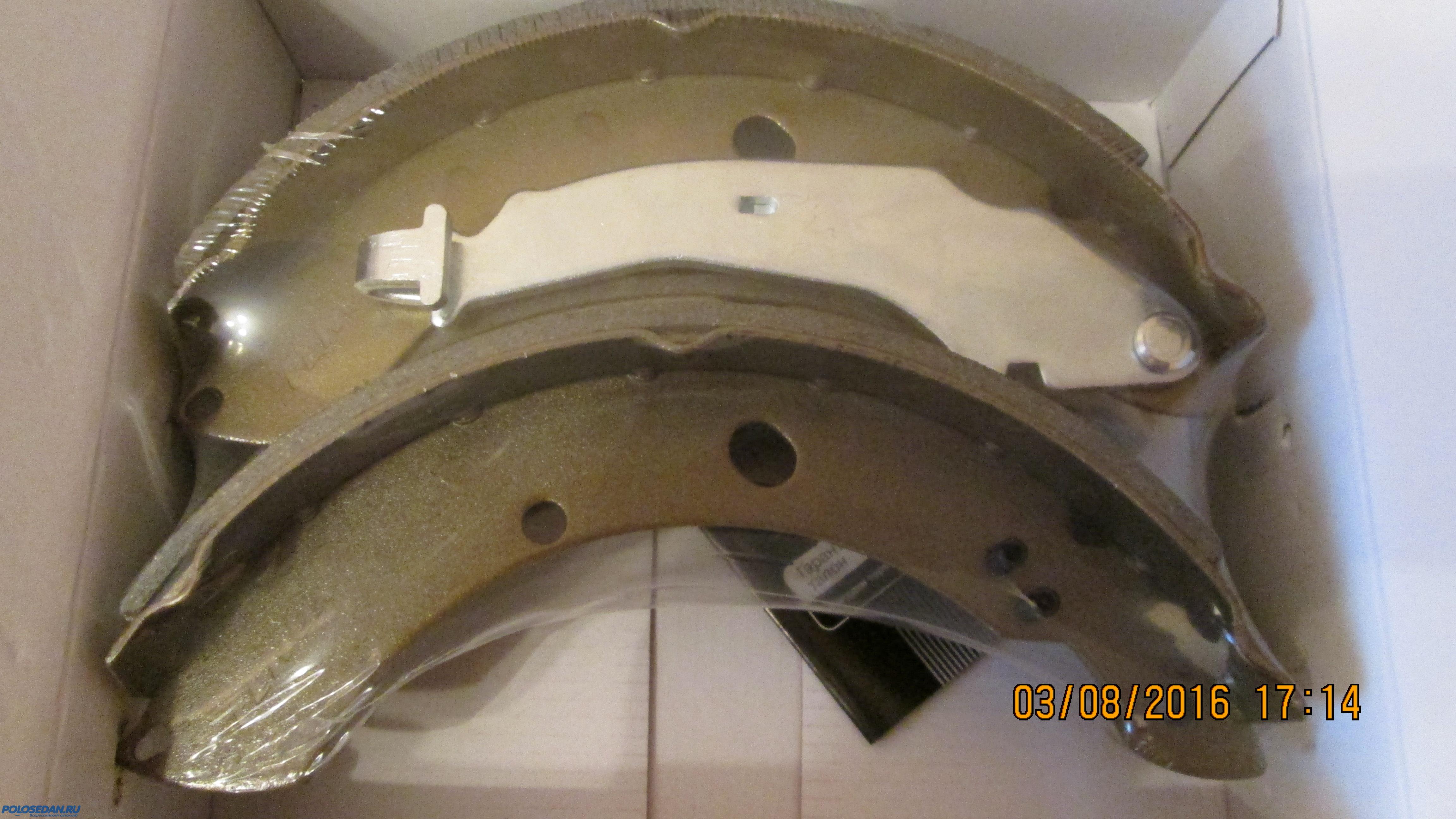

Пробег подбирается к 200 тыс, настало время второй раз поменять задние колодки. Как и в прошлый раз купил фенокс BP53062, барабан без бурта. Цена 950 руб. Фото коробки и колодок прилагаю.
IMG_0869.JPG [ 2.73 МБ | Просмотров: 8822 ]
IMG_0868.JPG [ 2.81 МБ | Просмотров: 8822 ]
IMG_0867.JPG [ 2.53 МБ | Просмотров: 8822 ]
