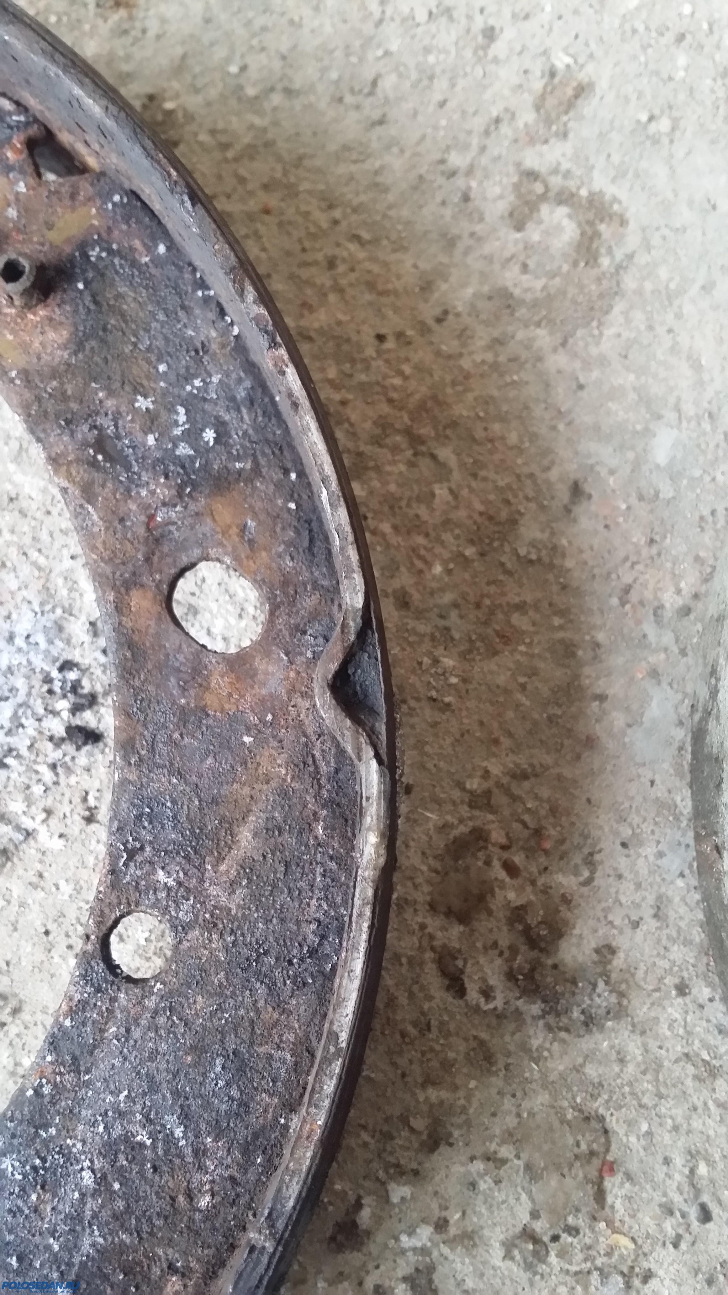

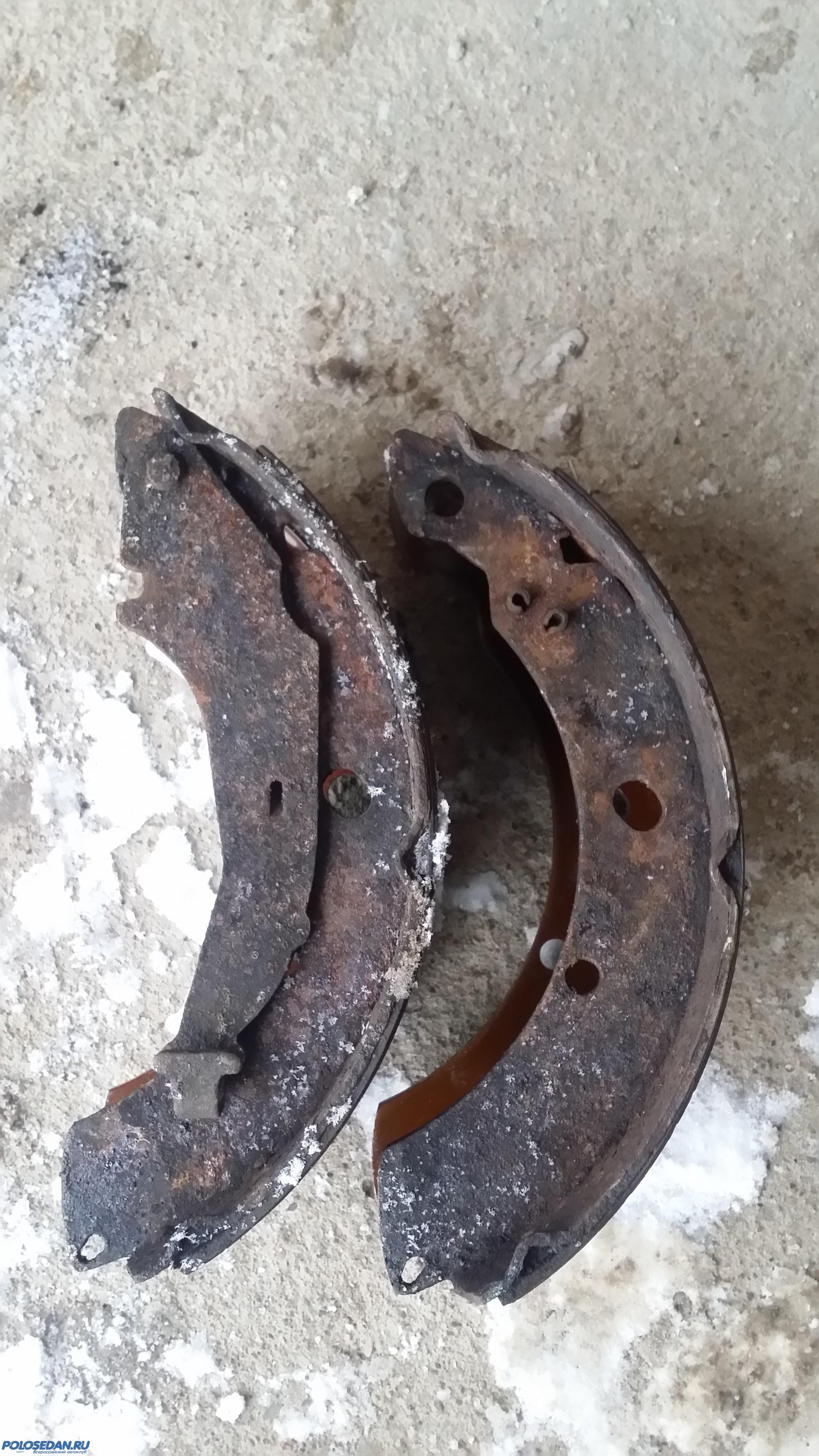

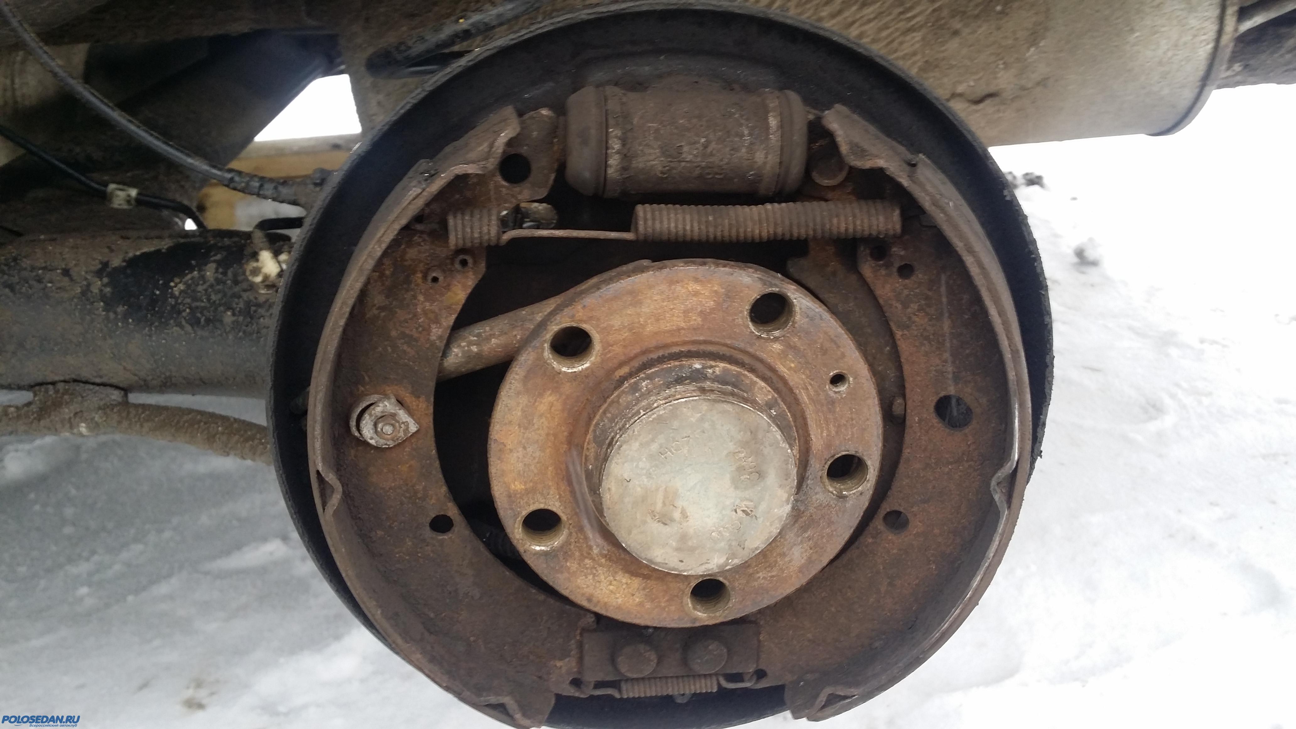

Ребят, поменял я колодки на оригинал и ремкомплект поставил новый! Барабаны в этот раз снялись, как по маслу, в отличие от прошлого раза, когда их от тормозного щита пришлось отжимать отвертками. В левом барабане бурт полностью стерся, рабочая поверхность отполировалась и распорная планка вылетела, какое-то время терла об "железо" барабана, пока не заклинила. Вообщем, весь мой временный колхоз с заменой опорных стоек (солдатиков) пассатовскими, и винтами М3 за неделю развалился; при вскрытии справа - перекошенная распорная планка, разогнутый в плоскую пластину регулировочный рычаг и чудом держащиеся остальные детали тормозной системы, слева же высыпалась кучка ржавого железа, а также выяснилось, что накладки старых колодок "посечены" железками, а также у пружины, удерживающей регулировочный рычаг, отломился хвост. Поставил новые оригинальные колодки с новым ремкомплектом задних тормозов, отрегулировал ручник и теперь машина тормозит просто железобетонно - чуть посильнее нажмешь на педаль - и уже клюешь носом, стараюсь нажимать плавнее, пока езжу, привыкаю заново! Ручник намертво удерживает авто при четырех щелчках рычага ручного тормоза. Выкладываю несколько фото, сделанных в процессе разборки-сборки задних тормозов.
