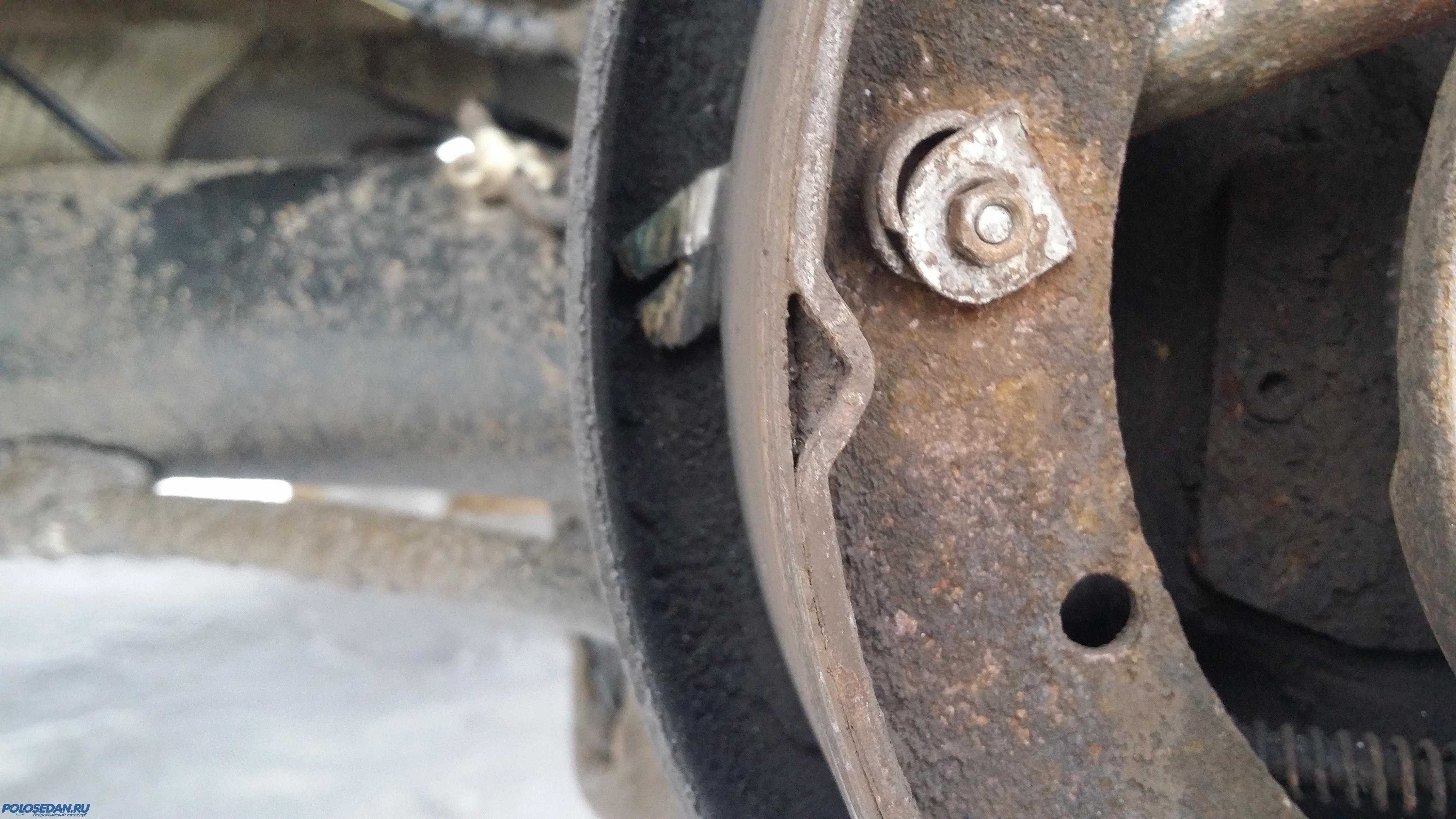

Я постоянно на ручник ставлю на ночь, вчера разобрал барабаны, в нем рычажок ручника намертво прикипел и не шевелился, поставил новые колодки, а вот штифты с чашечками и прижинки из ремкомлекта пришлось от классики поставить
отдельно от ремкомплекта их не смог найти, PR-1KC
может кто знает их коды ?
у меня тоже такое было. Сейчас опять походу с одной стороны так. Надо разобрать и жидким ключом пролить. Помогает.

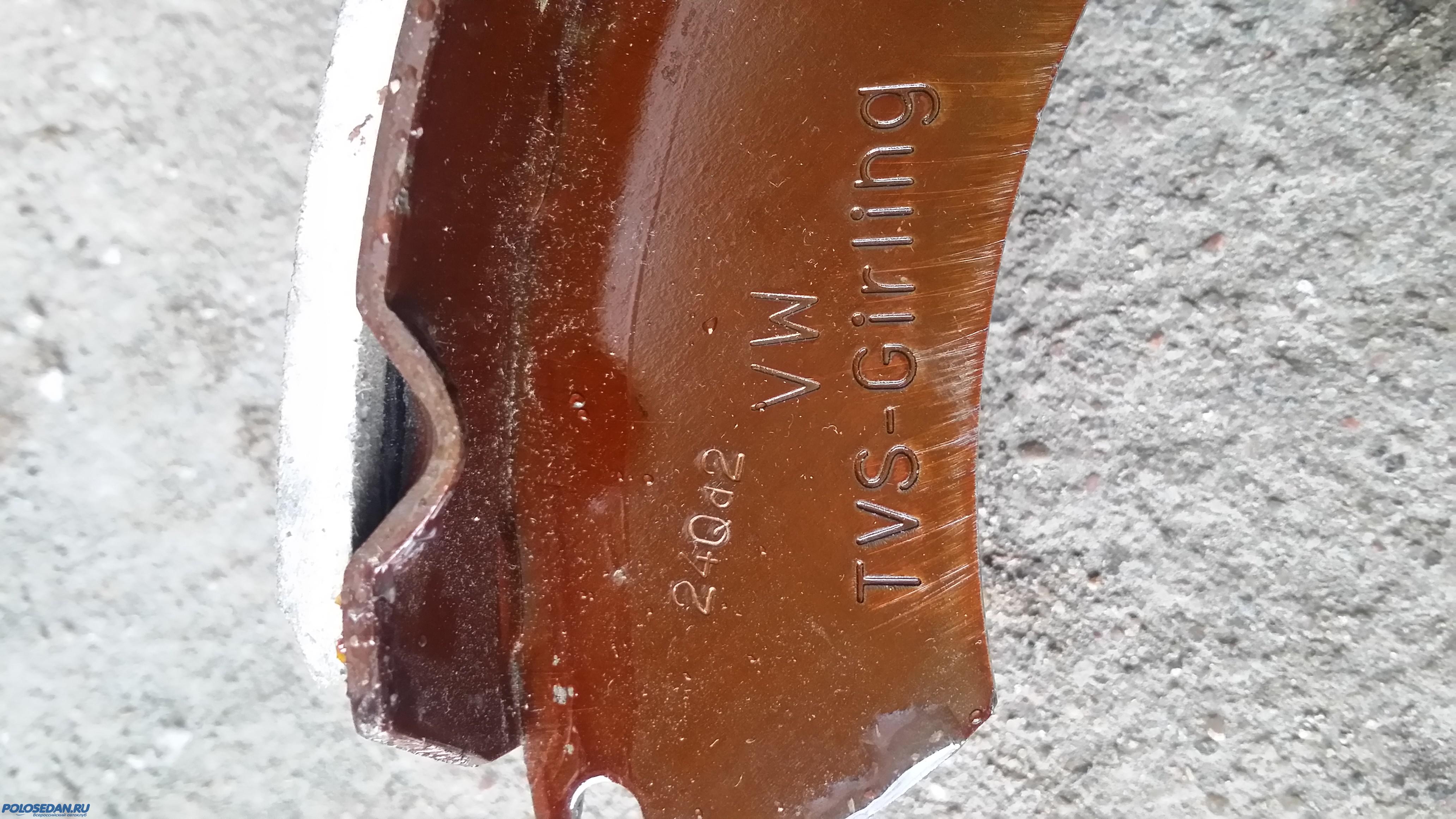

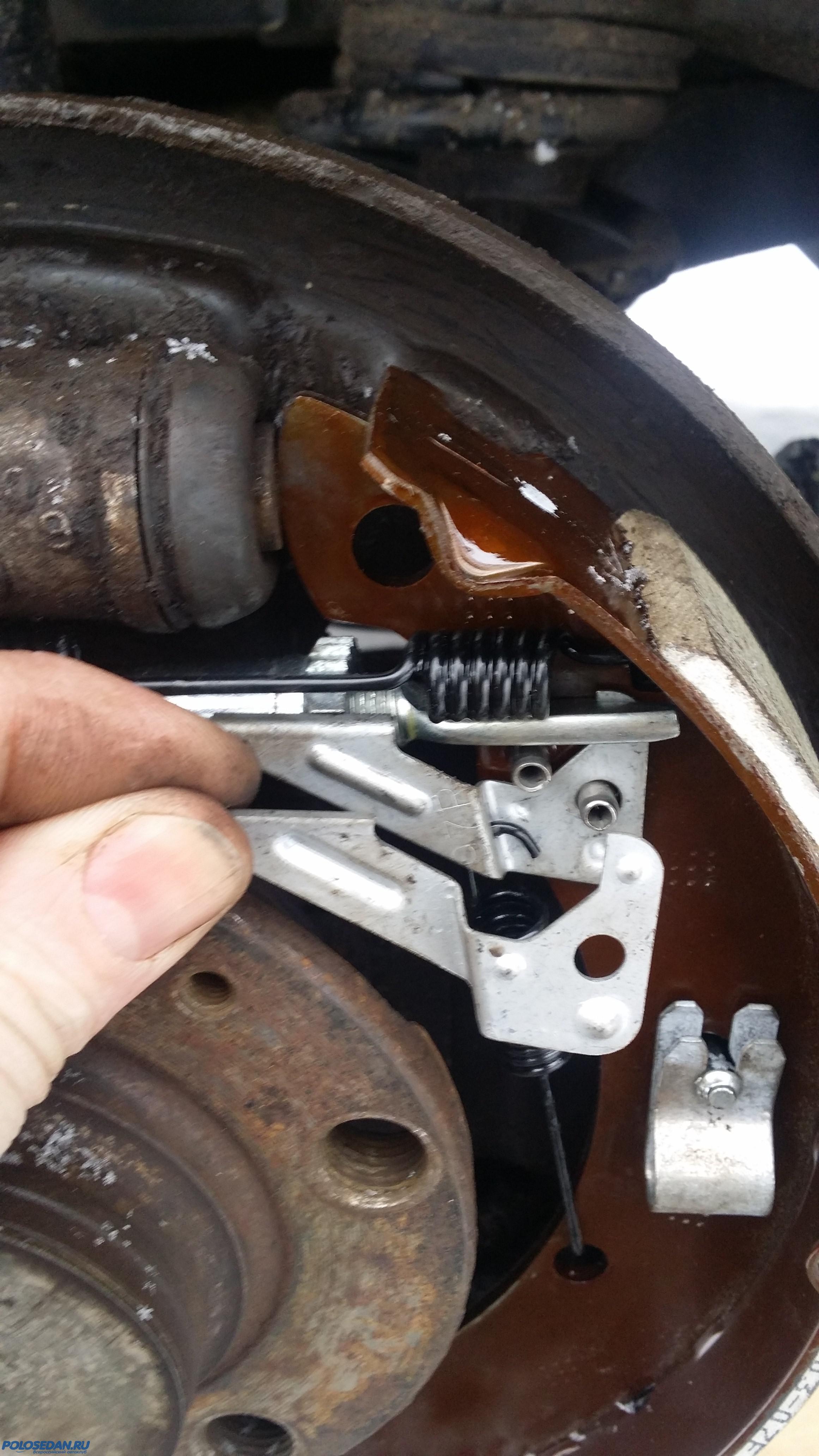

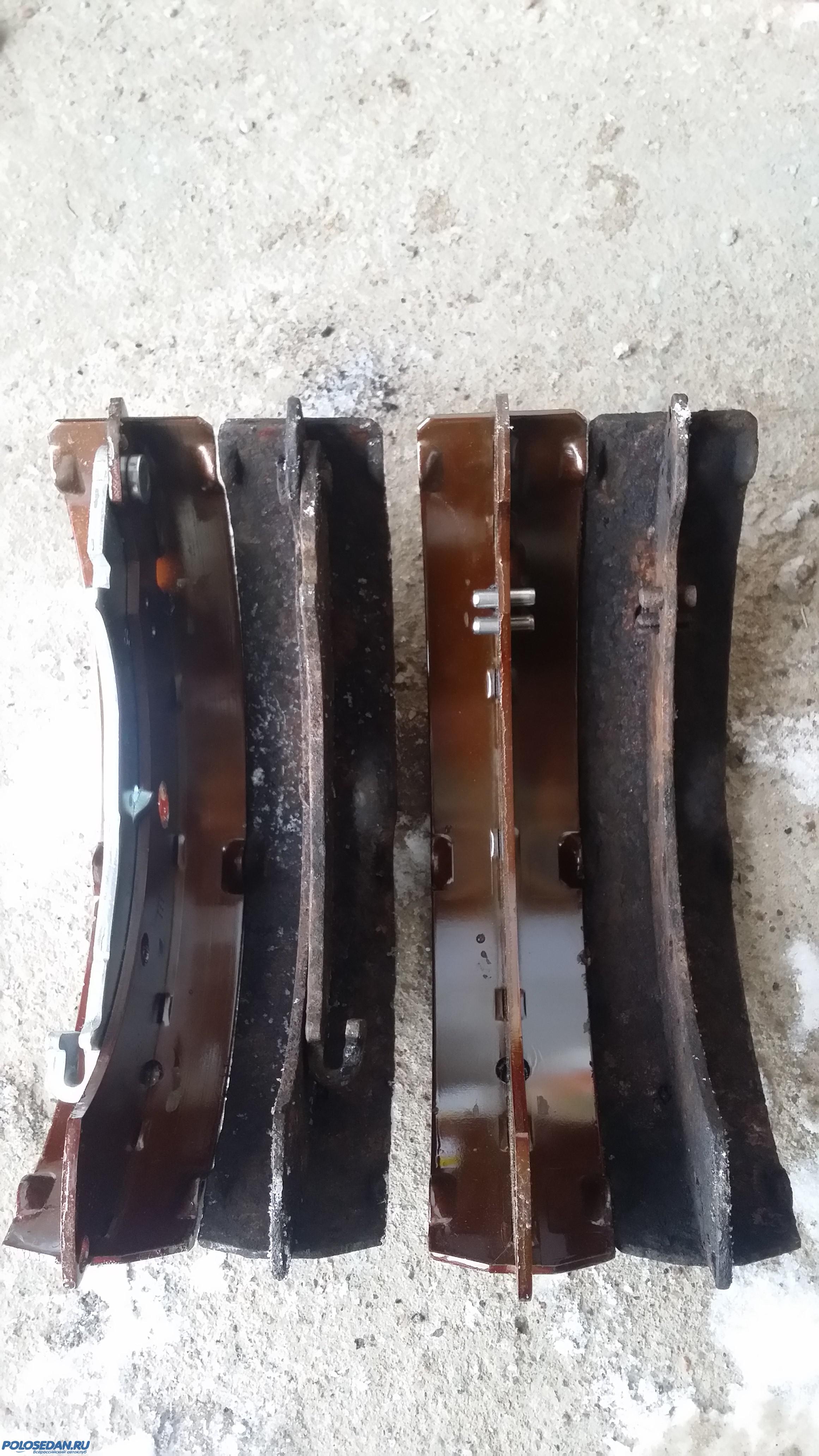

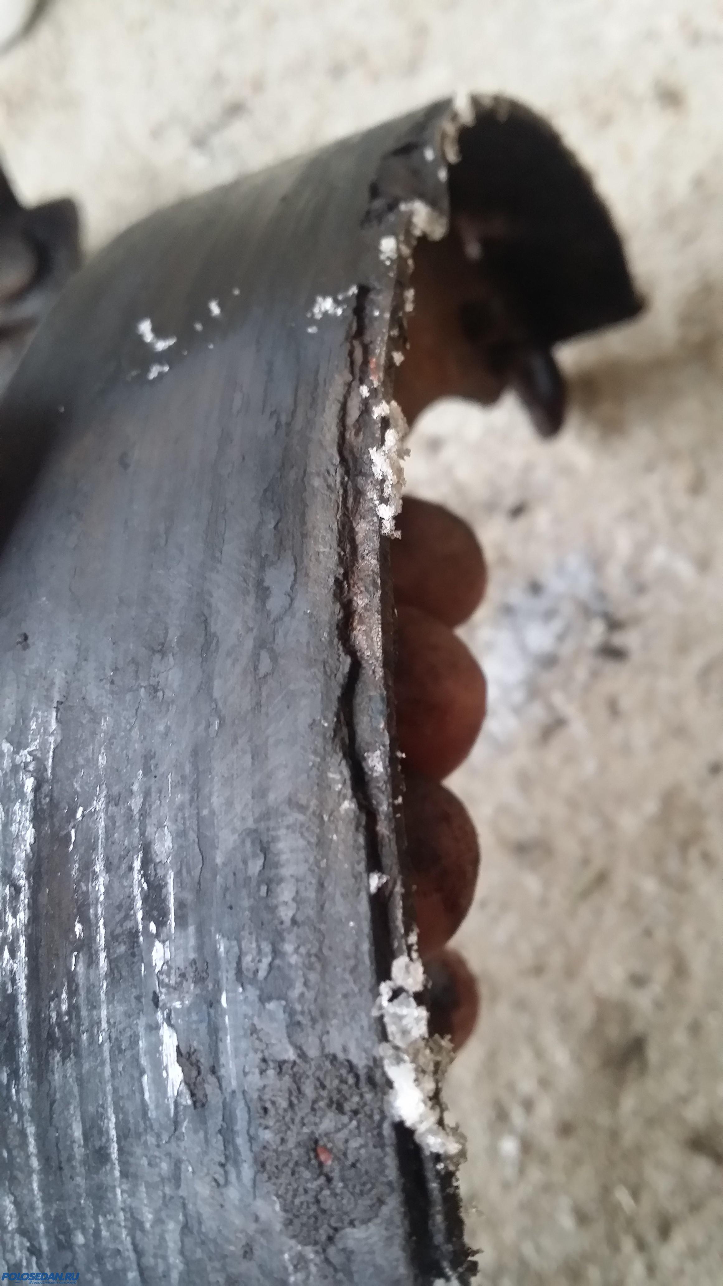

Ребят, поменял я колодки на оригинал и ремкомплект поставил новый! Барабаны в этот раз снялись, как по маслу, в отличие от прошлого раза, когда их от тормозного щита пришлось отжимать отвертками. В левом барабане бурт полностью стерся, рабочая поверхность отполировалась и распорная планка вылетела, какое-то время терла об "железо" барабана, пока не заклинила. Вообщем, весь мой временный колхоз с заменой опорных стоек (солдатиков) пассатовскими, и винтами М3 за неделю развалился; при вскрытии справа - перекошенная распорная планка, разогнутый в плоскую пластину регулировочный рычаг и чудом держащиеся остальные детали тормозной системы, слева же высыпалась кучка ржавого железа, а также выяснилось, что накладки старых колодок "посечены" железками, а также у пружины, удерживающей регулировочный рычаг, отломился хвост. Поставил новые оригинальные колодки с новым ремкомплектом задних тормозов, отрегулировал ручник и теперь машина тормозит просто железобетонно - чуть посильнее нажмешь на педаль - и уже клюешь носом, стараюсь нажимать плавнее, пока езжу, привыкаю заново! Ручник намертво удерживает авто при четырех щелчках рычага ручного тормоза. Выкладываю несколько фото, сделанных в процессе разборки-сборки задних тормозов.
P.S. Оригинальные колодки и ремкомплект сделаны индийским подразделением конторы TVS-Girling.

MVG, так у меня еще и пружинам пипец настал, некоторые из них малость стесались и погнулись, у одной из них отвалился хвост. Кроме того, на фото №1 под спойлером видна разница в длине между старыми и новыми пружинами (тут я хз, может это их нормальное состояние в плане длины за 120 тыс. км пробега). Новые пружины из комплекта кстати покрашены краской (видимо для того, чтобы коррозия их слишком быстро не "съела").

MVG, так по ссылке запчасти для барабана с буртом (зазор выбирается клином)! У меня же - барабан без бурта (зазор выбирается храповым механизмом), пружины от первого не подходят для второго! Для деталей ремкомплекта тормозов барабана без бурта есть отдельные коды?
