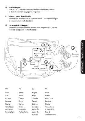

Как то так..

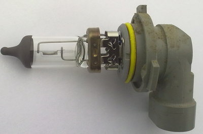

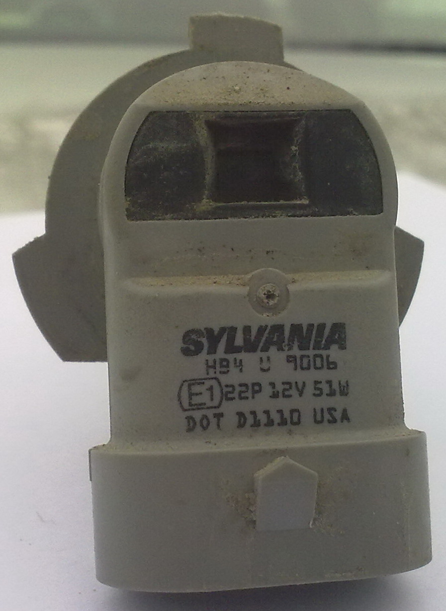

Сегодня сделал по твоей схеме (соединил 1 и 8 контакты) Кстати использовал эти же "штуки" (соединительные муфты) пришлось немного распороть изоленту для освобождения жгута. Проверил, всё замечательно работает, остался доволен. Заодно посмотрел какие лампочки стоят в ПТФ так вот у нас лампы типа "НВ4" вот фото:

Ну и отлично, как родные, с завода, и по ГОСТу., и по моему без вырезания, так?
