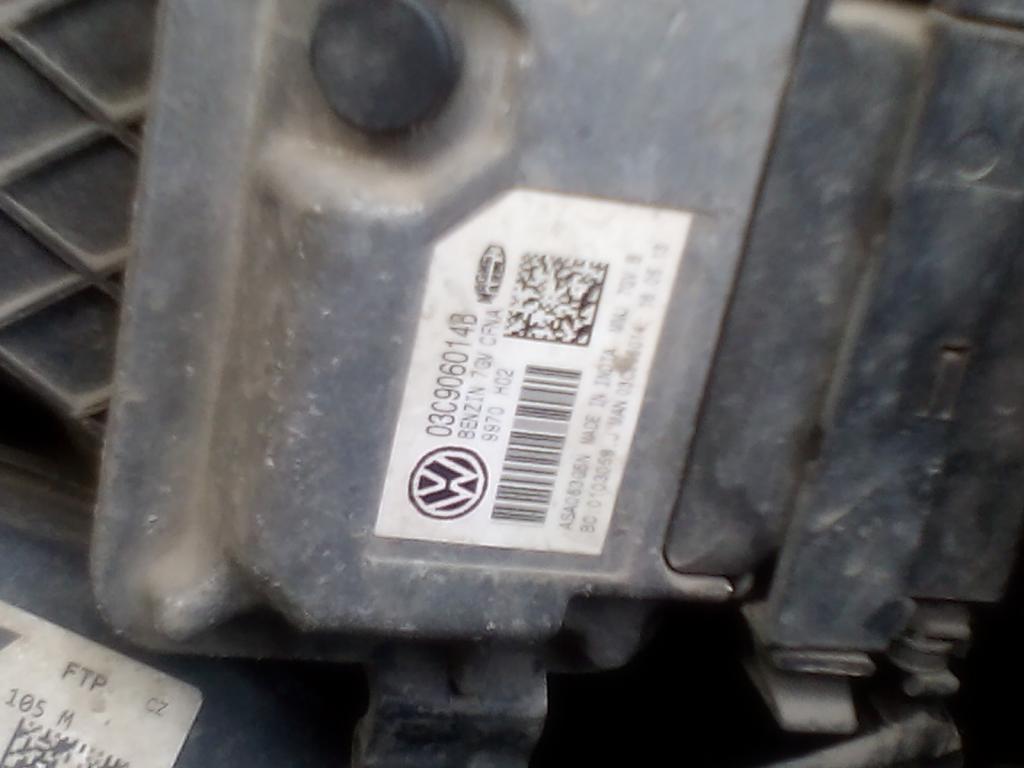

Не знаю какая прошивка, где смотреть?
viewtopic.php?p=274784#p274784
У вас нет необходимых прав для просмотра вложений в этом сообщении.
◷22 мар 2017, 16:14
Ссылка на сообщение
Зарегистрирован: 18 ноя 2013, 19:34
Сообщения: 366
Изображения: 8
Откуда: Тамбовская область Первомайский
Благодарил (а): 131 раз.
Поблагодарили: 82 раз.
Имя: Виталий
Реальная температура двигателяУ кого какая - Стр 5
9970 написано
◷22 мар 2017, 16:18
Ссылка на сообщение
Сообщения: 8094
у меня 8252, ....на ум приходит только одно....
может дело в прошивке ????
надо спросить у тех, у кого 9970 прошивка...у них как срабатывает датчик карлсона....
