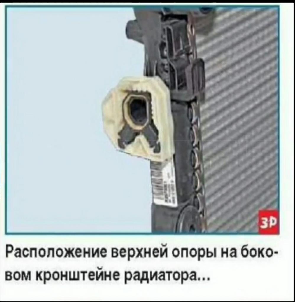

Имя: Павел
Вибрация двигателя VW Polo седан - Стр 42

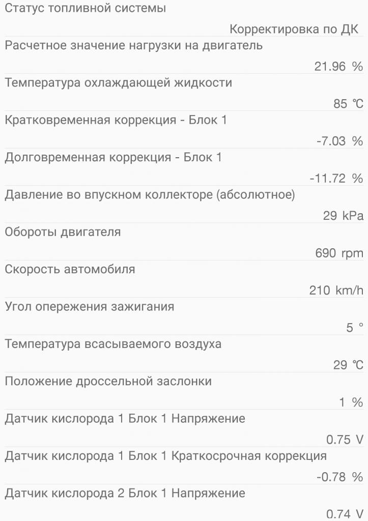

Ну что сказать, чудес не бывает, причина дребезжания лопнутый телевизор.
Вибрация осталась. Показатели двигателя на фото. Я ничего не понимаю в них. Подскажите пожалуйста, кто знает.

Сейчас посмотрел свои старые логи в экселе, жаль выложить их не позволяет форум, есть различия по зажиганию и нагрузке на ХХ, что, по-моему, характеризует работу двигателя с повышенными затратами на прокрутку КВ и вспомогательных систем. Во время теста не были вкл. доп. потребители, влияющие на нагрузку двигателя? Какой расход на прогретом на ХХ в л/час? Максимально снизьте нагрузку, что изменится? Откл. сцепление от КПП, эл. потребителей, кондиционер и пр., может придется скинуть ремень, делать последовательно. Предположу, как-будто нагрузка на двигатель больше, чем надо и переменная по значению и по времени воздействия (слушать пред. запись с ютуба). Удачи!

Еще я понял вибрация может передаваться от подушек радиатора на которых он стоит в телевизоре. Телек у нас пластиковый и сломать его как выяснилось очень легко. К телевизору жестко прикручен усилитель переднего бампера, который прикручивается к лонжеронам спереди. Соответственно при неисправных подушках радиатора вибрация может передаваться через усилитель на кузов.

Проблема с вибрацией решилась.
И тоже виной был двигатель. После просмотра параметров через ELM, выяснилось что они далеки от нормы. Скинул клемму на час, чтобы обнулить все настройки и после запуска двигателя вибрация практически исчезла. Двигатель стал работать по другому, не как новый но намного лучше.
Небольшая вибрация присутствует на холостых оборотах, но может она и была такая раньше просто не замечал.
Пока успокоился. Больше ничего делать не буду.
Спасибо большое kolba-60! Едем дальше driver

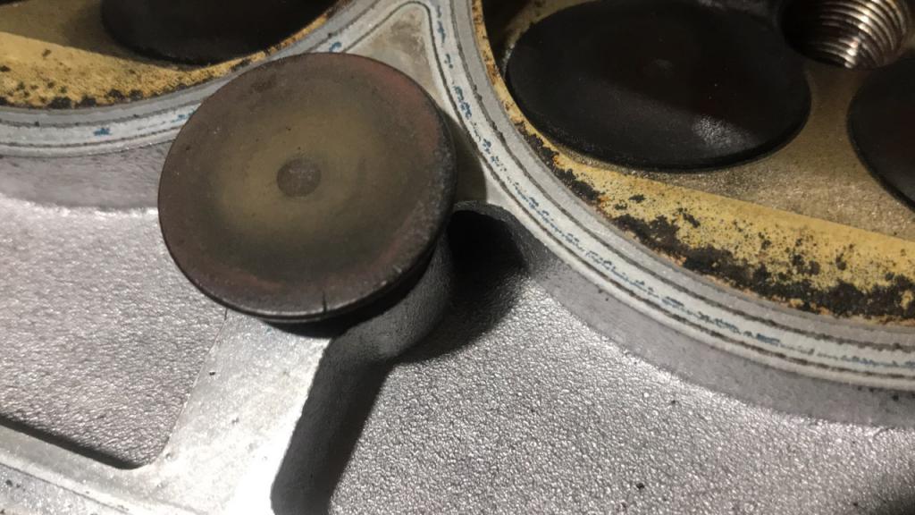

Ну шо,хлопцы,вскрыли меня-и тоже вибрация далеко не из за подушек
Хана двум клапанам и два седла элипсом
В общем в нашем Мурманске эти седла очень плохо делают,гарантия 50 на 50
Поэтому скорей всего буду заказывать голову,она тыщ 10 стоит где то,вот тока опять же как назло у нас в Мурманске их нет б/у,придется на свой страх и риск искать по регионам
Хотя завтра еще один мастер глянет мои эти седла,может возьмется их сделать
Вон трещина какая

Фуф,сделали,работает как часики
Итого 14 тыс запчасти
И 14 тыс мой друг взял за работу
Ну в принципе не дорого:разбирали голову,меняли 2 клапана ну и сопутствующее(колпачки,прокладки)
Теперь никакой вибрации!!!:-))))
