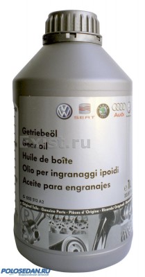

Купил масло для замены в мкпп арт G052512A2 но надпись на этикетке вводит в ступор atf масло для вариаторов подскажите как быть ?Масло в МКПП VW Polo sedan  замена и долив  - Страница 12
Сообщения: 8068
Благодарил (а): 1334 раз.
Поблагодарили: 1808 раз.
valek88517 писал(а):
......но надпись на этикетке вводит в ступор atf масло для вариаторов подскажите как быть ?
скорее всего корявый перевод или .....а где брали это масло ?
вообще оригинал выглядит так
Масло в МКПП, VW Polo sedan ( замена и долив )
23.jpg [ 128 КБ | Просмотров: 8394 ]
и надпись
"Olio per ingranaggi ipoidi " переводится с итальянского как "Масло для гипоидных передач"
слово "вариатор" , на этикетке нигде не видно.
смущает цвет пробки - чёрный.
