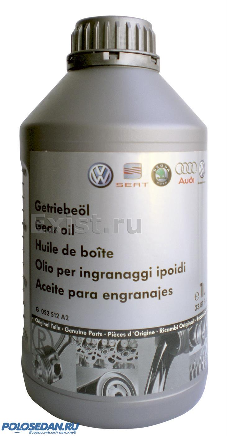

Купил масло для замены в мкпп арт G052512A2 но надпись на этикетке вводит в ступор atf масло для вариаторов подскажите как быть ?Масло в МКПП VW Polo sedan  замена и долив  - Страница 12
◷20 ноя 2016, 09:18
Ссылка на сообщение
Сообщения: 8094
valek88517 писал(а):
......но надпись на этикетке вводит в ступор atf масло для вариаторов подскажите как быть ?
скорее всего корявый перевод или .....а где брали это масло ?
вообще оригинал выглядит так
Масло в МКПП, VW Polo sedan ( замена и долив )
23.jpg [ 128 КБ | Просмотров: 10438 ]
и надпись
"Olio per ingranaggi ipoidi " переводится с итальянского как "Масло для гипоидных передач"
слово "вариатор" , на этикетке нигде не видно.
смущает цвет пробки - чёрный.
Попробуй поморозь масло в морозильнике или на улице если погода позволяет и посмотри на текучесть. Если всё будет норм, то лей смело. На ойл клубе тестировали это масло с черной пробкой. Маслице это и для DSG 7 подходит, вот и написано что для вариаторов.
