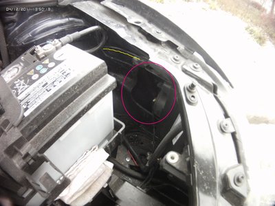

как я понял всё произошло именно в этом месте
Порвался трос капота VW Polo седан. Как быть?
2.jpg [ 110.75 КБ | Просмотров: 16946 ]
Зарегистрирован: 20 ноя 2011, 14:28
Сообщения: 21
Да. Именно там.

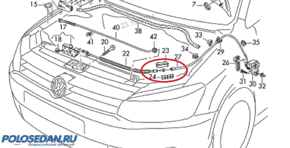

Трос капота состоит из 2-х частей, соединенных муфтой в районе передней левой фары. Во вложениях - инструкции, как отсоединить трос.
Снятие и установка рукаятки отпирания капота.pdf [70.82 КБ]
Детали и узлы рукоятки отпирания капота.pdf [73.7 КБ]
Установка замка капота.pdf [110.39 КБ]
Снятие замка капота.pdf [110.94 КБ]
Разъединение троса.pdf [108.02 КБ]
