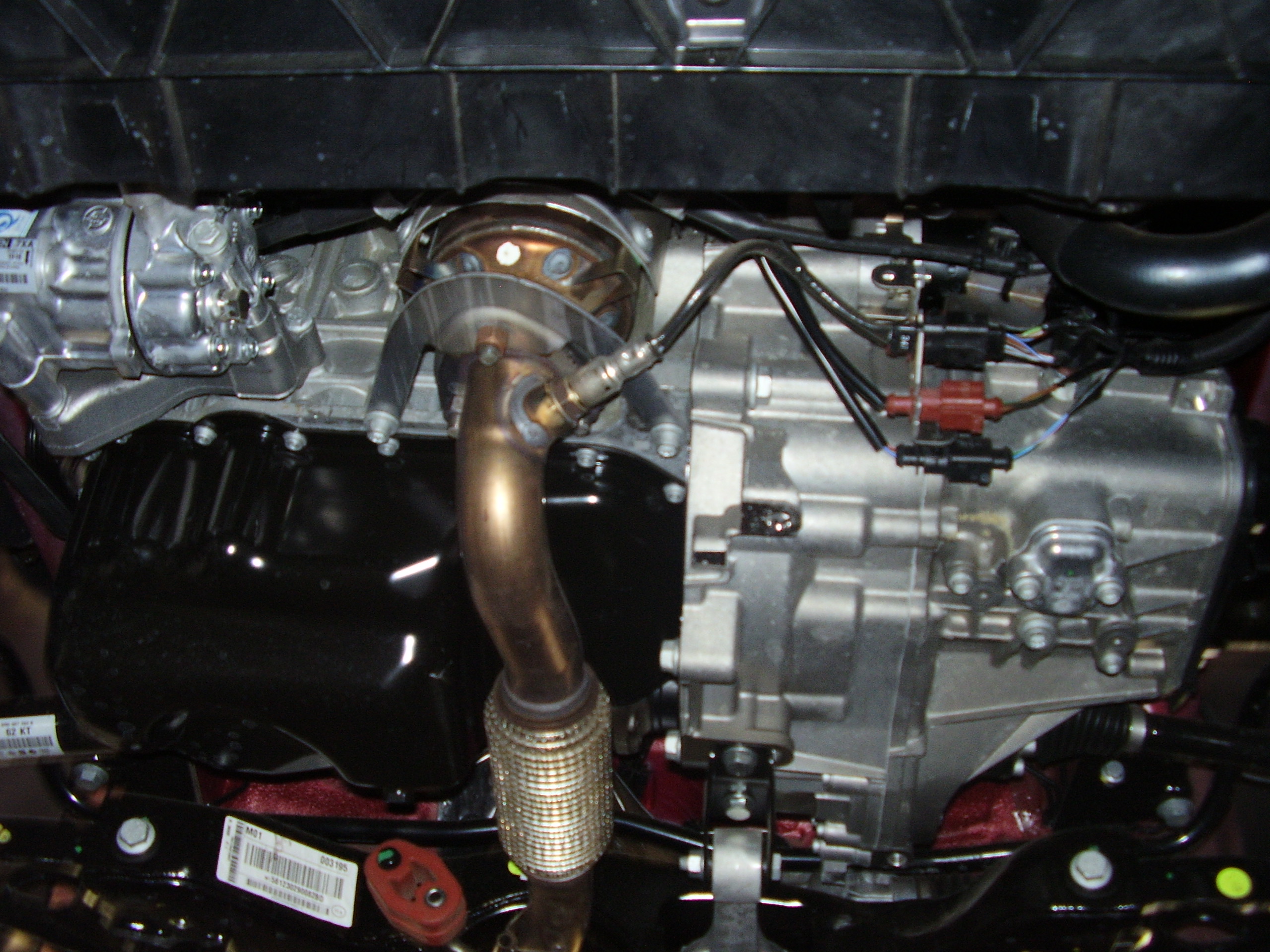

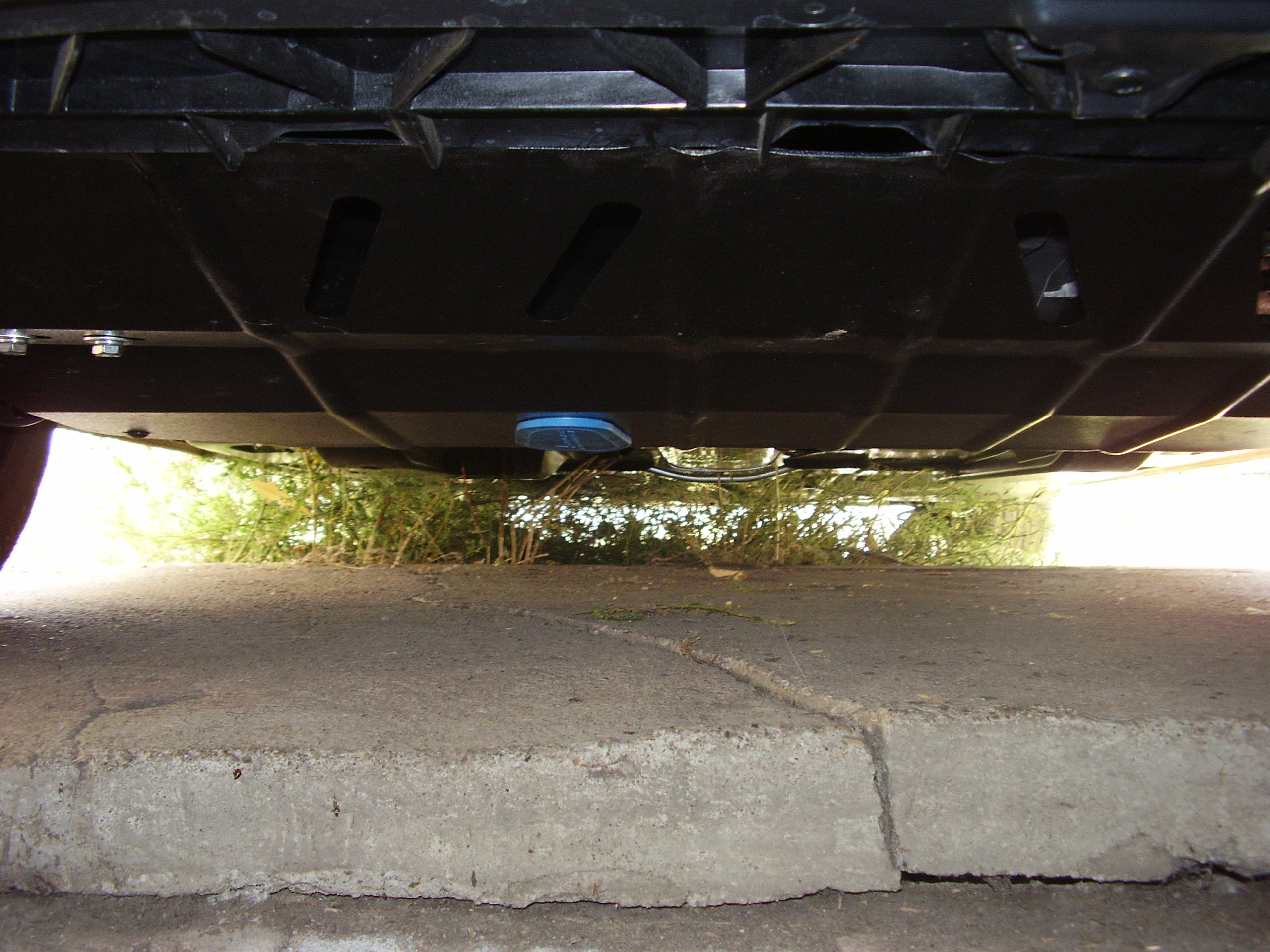

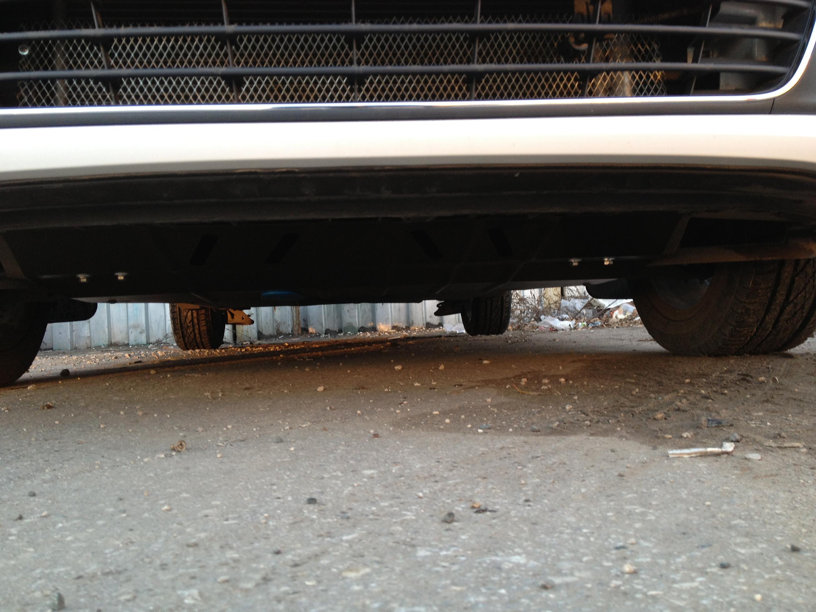

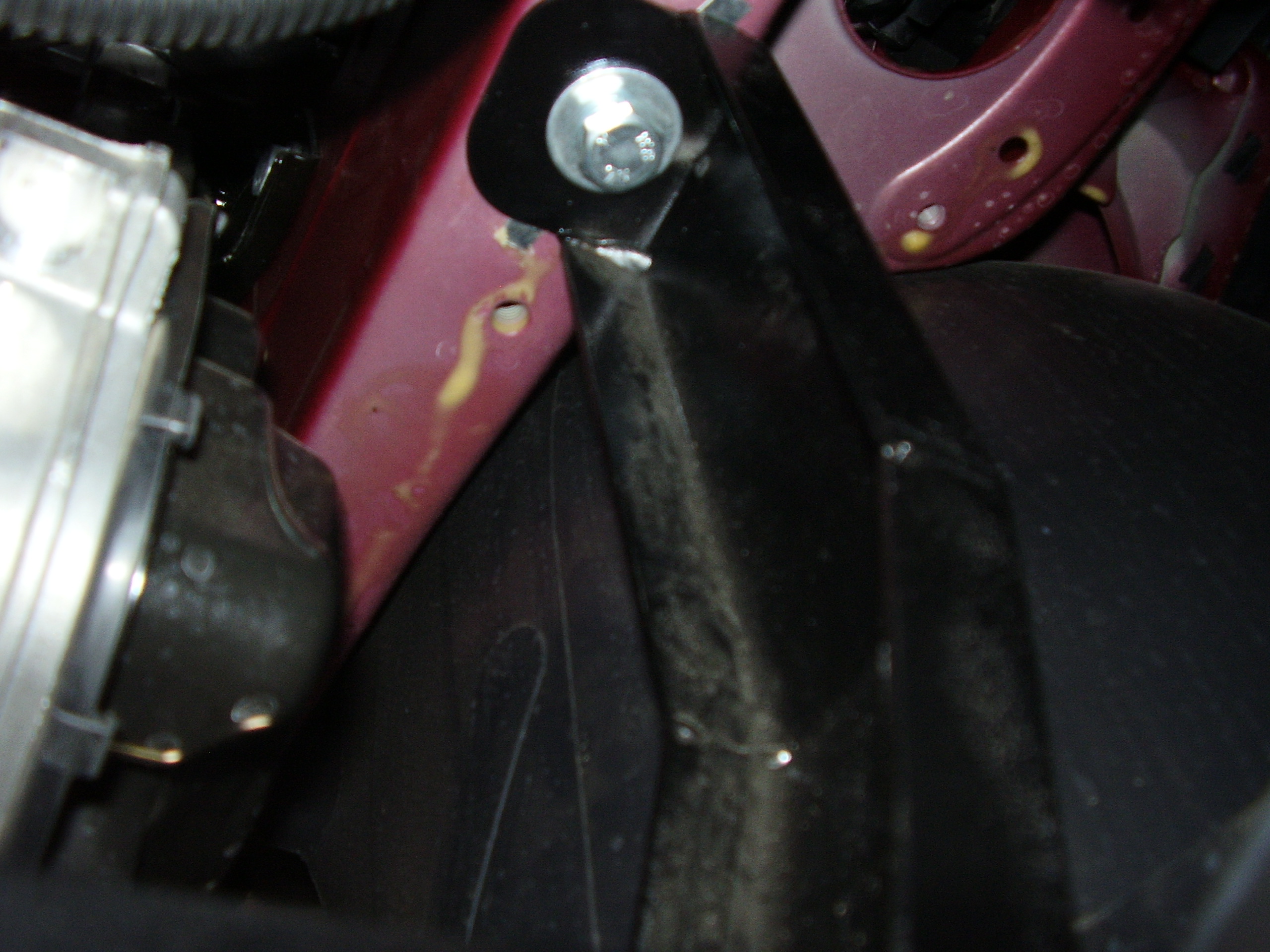

Сегодня поставил защиту Novline NLZ5126020, получается дешевле чем в экзисте, у меня вышло 1800р. Защита встала отлично, было потрачено немного времени на понимание установки, но быстро разобрался. Ставить лучше вдвоем, так удобней примерять защиту к отверстиям, на все про все ушло минут 50. Лучше делать на широкой эстакаде или смотровой яме, будет удобней.
Комментарий к файлу: Всю трудность вызывает этот кронштейн))

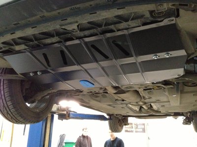

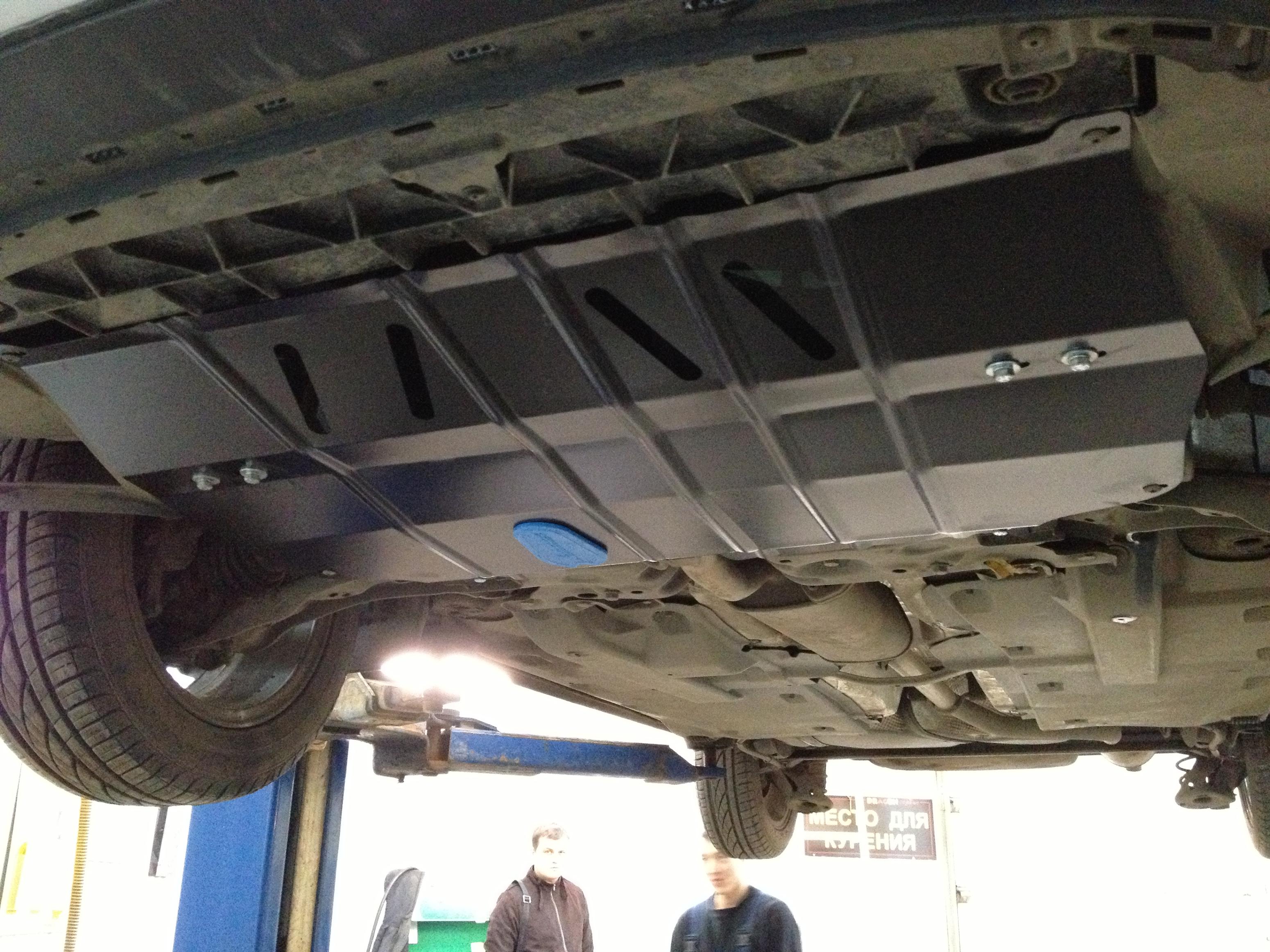

Установка защиты картера от фирмы Novline, part NLZ5126020. Цена 1858.65 :)
Просвет не уменьшился, установка специалистом заняла 15 минут :)
