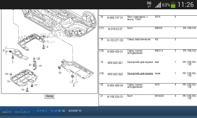

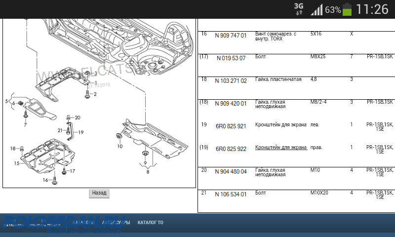

Хочу поставить штатную 6R0 825 235 A на хетч, подскажите, какие нужны болты для крепления?

ставил кто на поло 2015 мкпп защиту двигателя с отверстием для слива масла?
Хэтч 2014 м.г.

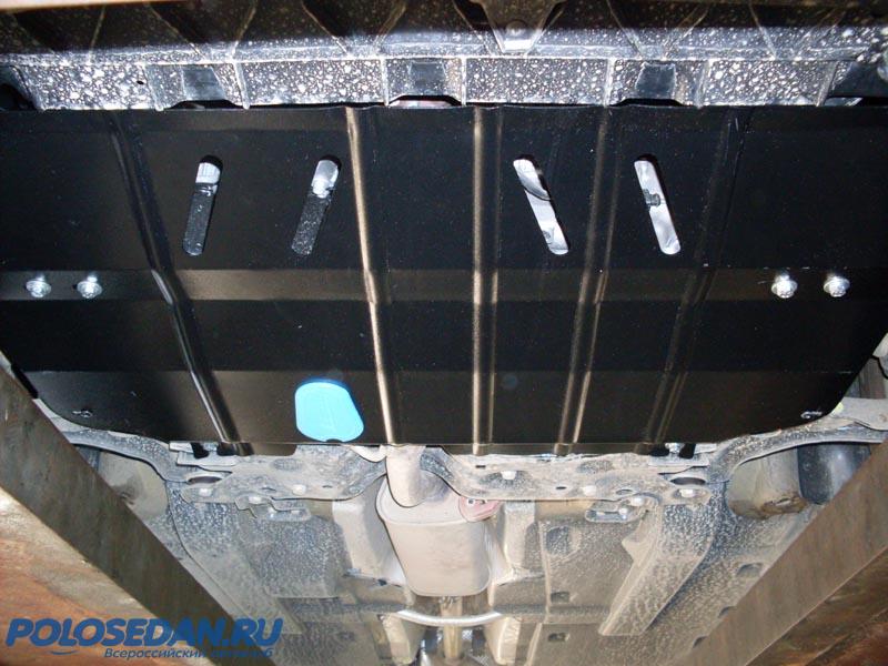

Поставил без проблем на новый поло седан 2015 защиту - Novlilne NLZ.51.31.020 NEW (железная с комплектом крепежа, цена в Питере 1500).
Встала отлично, есть лючок для слива масла.
Ставить желательно вдвоем, время с перекурами не спеша около часа.
Потребовался ключ на 13, на 17 длинный (я купил за 200р буквой г), отвертка под торкс (в комплекте с машиной).
получилось также, фото с форума, фотика не было
