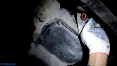

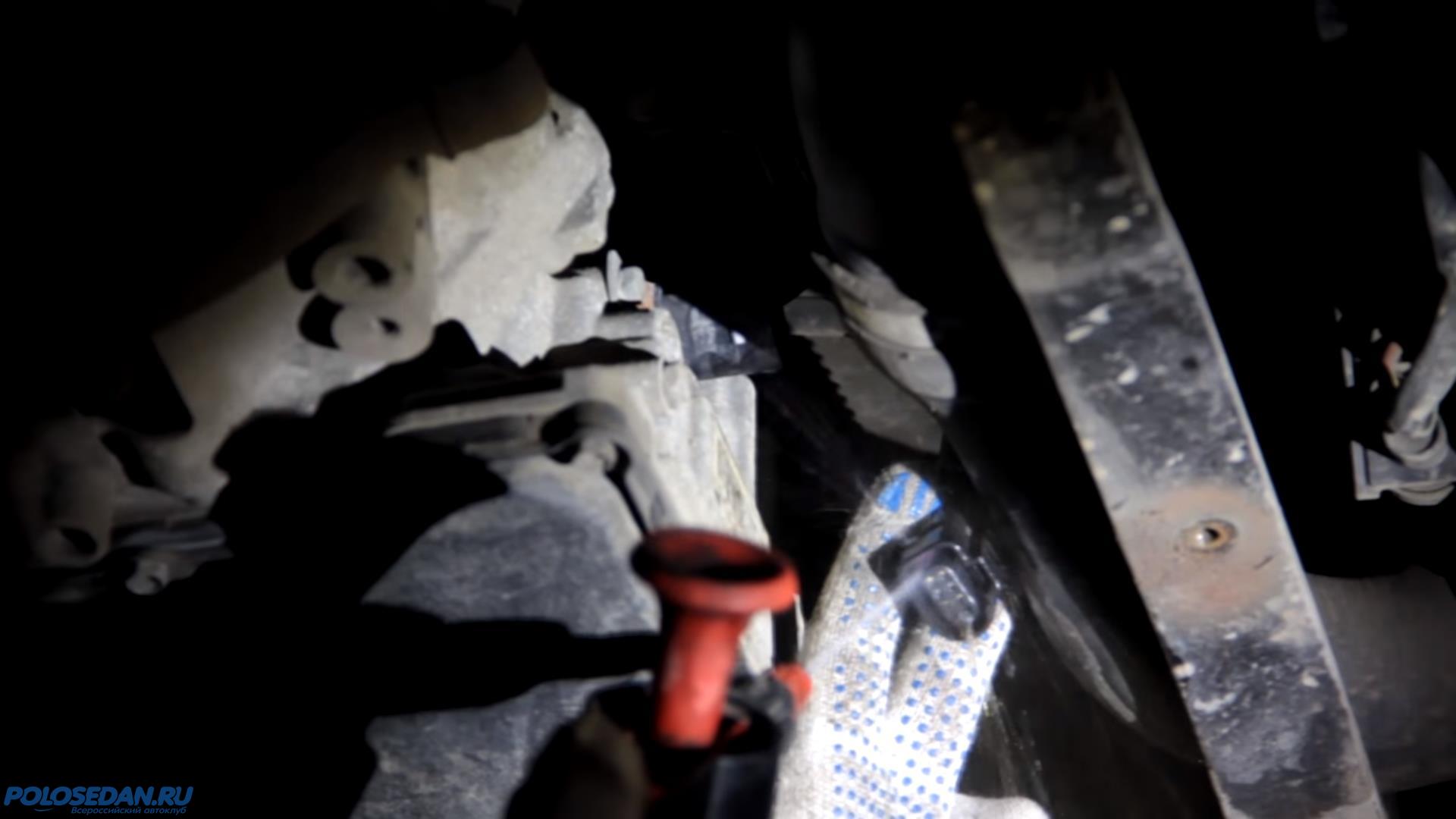

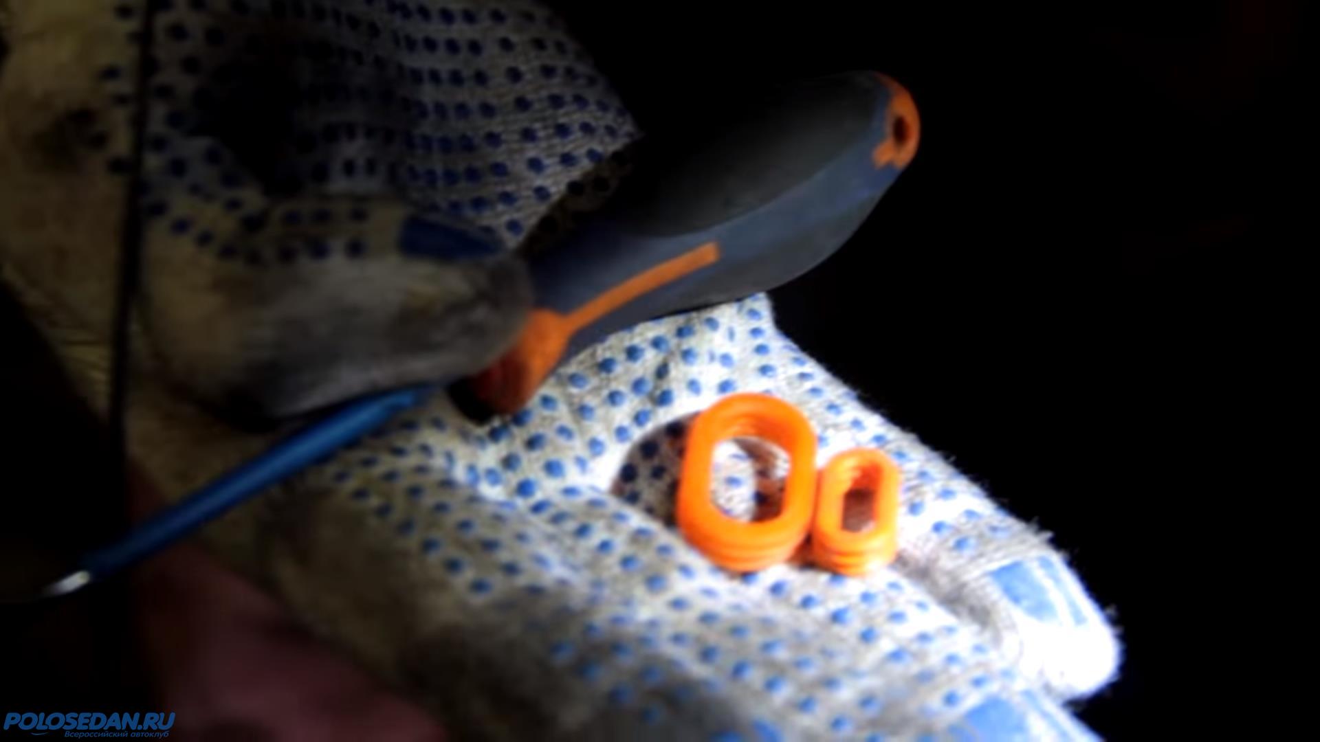

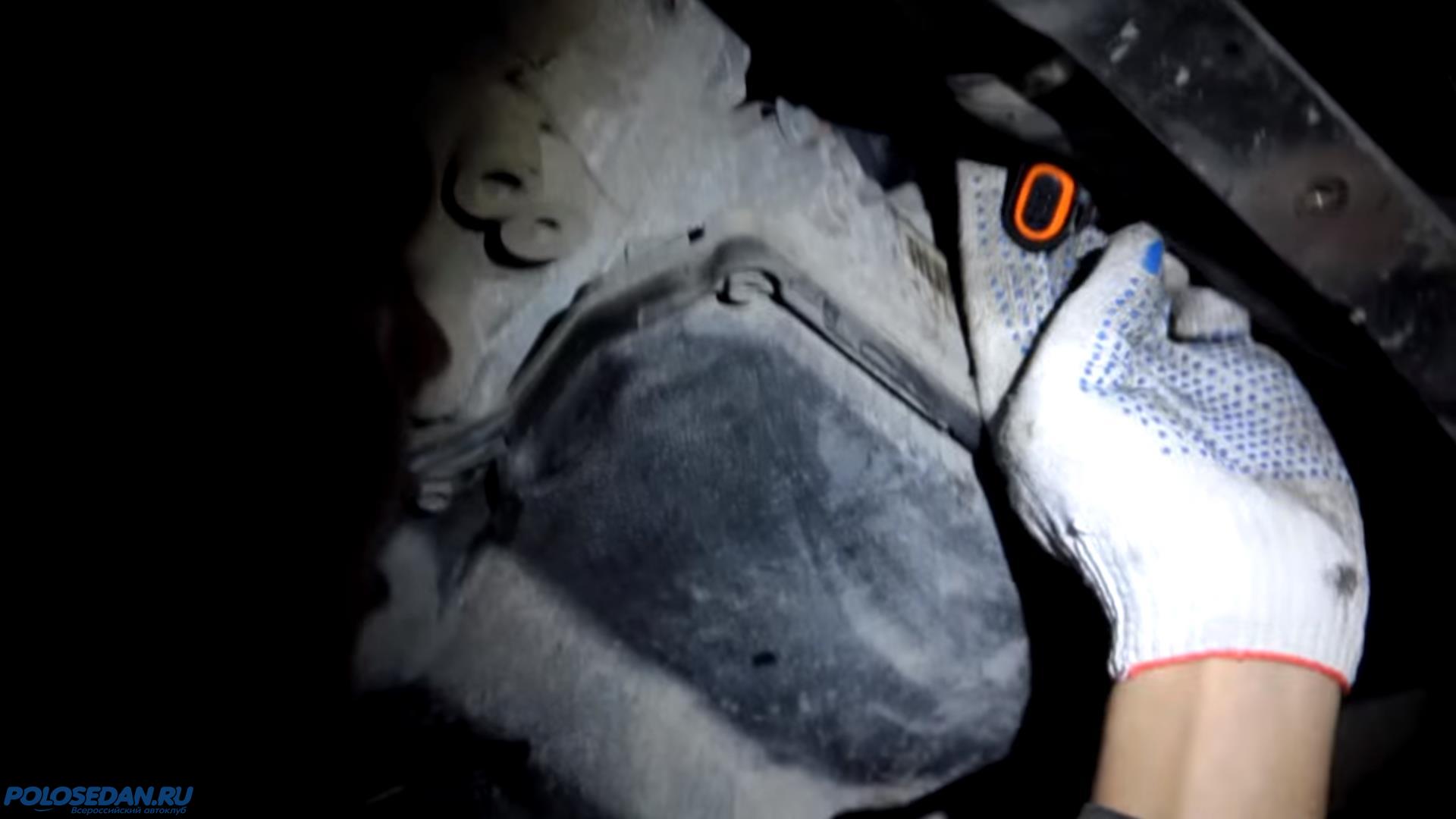

Проблемы с АКПП на VW : https://www.youtube.com/watch?v=PA18d__T8aQ
Проблема c АКПП VW Polo седан
345.jpg [ 95.49 КБ | Просмотров: 11239 ]
346.jpg [ 91.8 КБ | Просмотров: 11239 ]
347.jpg [ 91.76 КБ | Просмотров: 11239 ]
