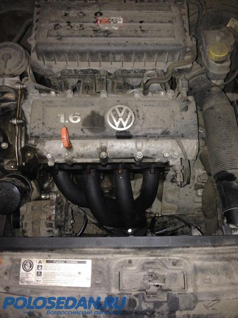

Не знаю было или нет, но проблема встречается у многих по поводу трещины в коллекторе, не знаю куда писать, но напишу тут, так как тут вроде бы обсуждалось. Один из половодов себе установил другой коллектор, стоит он в районе 2000-2500 с его слов, и едит машина с ним намного лучше. Да и конструкция коллектора немного другая, что по этому поводу может сказать Wart_123? помойму более удачная конструкция, и в этой теме обсуждалось, только я уже не помню где и сейчас лазить не хочу.

firemars, Это паук... вторую лямбду куда? ездить будет..но чек гореть тоже будет...

firemars писал(а):
....Один из половодов себе установил другой коллектор,...с его слов, и едет машина с ним намного лучше.....
фото можно как нить организовать или видео ....что б уже без лишних слов было понятно что и как ...?
Вот здесь http://www.drive2.ru/l/4579327/#a84344901
описание и фото .
Также обещано видео.
А лямбда -датчик на этот паук ставится -присмотритесь справа его видно

Supermaxx писал(а):
И цена радует.
И горящий чек из-за второй лямбды тоже будет радовать...

Так вторая на месте. Или ошибку по выхлопу будет зажигать?
◷19 сен 2014, 21:03
Ссылка на сообщение
Конечно!! Не достаточная эффективность ката...))
