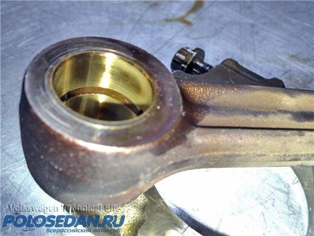

mister_hat писал(а):
фоток состояние внутренней поверхности втулки верхней головки шатуна нет.
