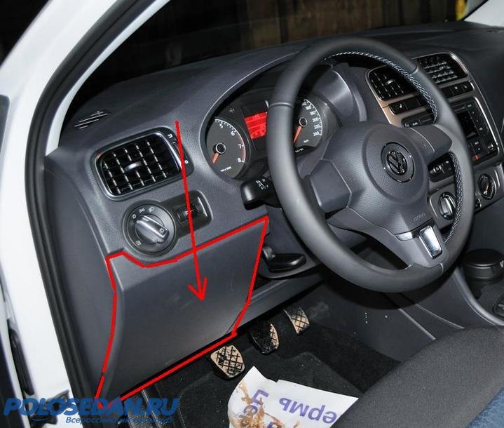

Добрый день.
Как снять панель, под которой находятся реле с левой стороны?

Аметц Чурука, Никак. Она закреплена на основном каркасе расплавленными "клёпками". Только через торец торпеды и снизу, от педального узла. Реле отлично видны с торца, и снизу рукой их легко достать. Только у них защёлки есть ;)

Van Highlander, у меня какое то реле то включается (когда не включается, тикает как часы), то нет, в результате магнитола не работает, вот и хочу методом тыка, поочередно снимая реле, определить неисправное. Со снятой панелькой было бы намного удобнее.

Добавлю, снимаешь боковую панельку, та которая слева, вынимаешь переключатель света,... и вперед...
