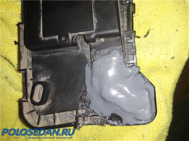

Re: Блок дроссельной заслонки VW Polo седан (EPC+Check Engine)
Мой маленький опыт.
Диагностика. ДЗ после снятия и понятия, что виновата крышка и контакты в ней.
Сопротивление примерно 2,5 ОМ только должно быть на 5 и 6 контакте, мотор ДЗ.
Остальные в нормальном состояние заслонки, должны показывать обрыв.
Желтые мотор контакты красный реостата.
Для ремонта использовал Паяльник, Дремлем места надфиля и канцелярский нож
Нагрев пластик паяльником до дорожек и наделов бороздки, грубо поработал дремленом
Нагревая паяльником и пока не остыло счищал ножом. Пластик это позволял.
После того как расковырял весь пласти и ометром убедился, что нет даже наводок между дороже.
Залил все типа эбоксидкой быстро сохнущей. Паксипол в топку если что, он не подойдет для таких сред и нагревов.
Также немного расплавив пластик с внутренней стороны крышки, рядом с разъемом залил эбоксидку и туда.
Снаружи в два слоя залил типа эбоксидки. Маньячить на тему прожить изоляции или еще чем-то не стал, смысла не вижу. Лучше крышку с верху покрыть защитным лаком, но время покажет
Еще раз проверил на обрыв и сопротивление между дорожек оставил на сутки сохнуть....
Завтра будет результат.
Кстати при начале ремонта ометр показывал сопротивление 20-25 Ком причем между всеми контактами.
Проверил работает, ESP само ушло, чек скинул через комп...
