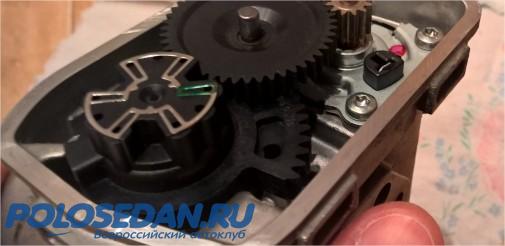

Итак: благодаря нашему одноклубнику ув.
Alex0910 у НАС появились фото самой заслонки с внутренностями см. спойлер:
Alex0910 писал(а):
.......электронную начинку я тоже нашел, только продается она в Бразилии и в РФ не переправляется: http://produto.mercadolivre.com.br/MLB- ... arelli-_JM
Предварительный диагноз относительно ремонтопригодности ДЗ и принцип работы ДЗ
Со слов Alex0910
......да, я тут с коллегами на работе пообщался (я занимаюсь электронными компонентами) мы судя по фоткам и моему описанию пришли к такому мнению, что скорее всего правда процентов на 95, а именно, на плате четко виден круглый сектор с дорожками, которые имеют отверстия для перехода между слоями, это ни что иное как трансформатор (ну или назовем ее индуктивность) так вот, ввиду того, что между ответной механической частью заслонки (см. фото) и этим сектором (см. фото на плате) нет механического контакта, вывод только один: механическая часть выступает магнитным сердечником трансформатора, обмотками которого служит тот самый сектор, ну дальше все понятно, создается магнитная индукция, далее получается (тут не уверенность на 100%, но скорее всего на выходе имеем определенное значение сопротивления) и при определенном положении заслонки получается свое положение этого сопротивления, которое анализируется мозгами машины и затем вносятся коррективы в положение заслонки. Процесс идет постоянно. Как вариант причины поломки (ИМХО) увеличение зазора между сердечником и трансформатором, в реальности неизлечимо, т.к. шестерня с сердечником не двигается вдоль своей оси, как второй вариант, нарушение обмотки трансформатора (тупо обрыв при расслоении платы от вибрации к примеру) раз обрыв, то индуктивность не та, сопротивление не то, и как следствие ошибка и аварийный режим.

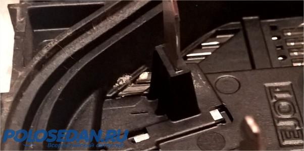

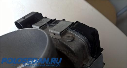

Вскрытие БДЗ показало окислившиеся контакты:
Блок дроссельной заслонки VW Polo седан (EPC+Check Engine)
Почистил контакты, края крышки отшлифовал, посадил на герметик:
