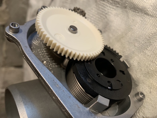

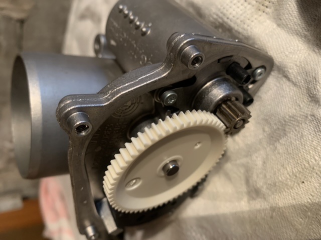

Вообщем установил дроссельную заслонку 03C133062T на CFNA. Вроде все работает как надо, никаких изменений в работе двигателя не заметилБлок дроссельной заслонки VW Polo седан EPCCheck Engine - Стр 77

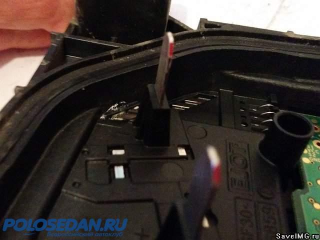

Также столкнулся с проблемой (машина август 2012г). Те же ошибки р0121 и р0221. При вскрытии корпуса никаких видимых следов окислов. При прозвоне между VCC и S2 почти коротыш 40 Ом, между дорожками питания моторчика 40кОм, а также между соседними парами "вылезали" кОм-ы. Начал сдирать пластмассу, дошел до поворота дорожек (это видимо самое узкое место), коротыш между VCC и S2 ушел, показывает бесконечность. Попарно между соседними дорожками S1,VCC,S2,GDN килоомы также ушли. Но между VCC и GDN показывает 33кОм.
Скажите пожалуйста так и должно быть? Или продолжать ковырять пластик? И да микросхему от дорожек не отпаивал.
Заранее спасибо.
Это нормально.
Лучше всего перерезать вначале и в конце дорожки,и ,проводом припаять между собой концы.И не надо отдирать и ковырять пластик,а потом еще замазывать дорожки от влаги.

Владимир2012 писал(а):
Это нормально.
Понял, спасибо.
Сначала именно так и хотел сделать, но в последний момент пришел к мысли что буду "драть" из-за неуверенности в том, что нормально удастся посадить на пайку провода к разъему. А сейчас уже всё содрано. Осталось только всё это дело заделатьБлок дроссельной заслонки VW Polo седан EPCCheck Engine
А вот чем это заделать лучше, чтобы и надежно было, и в случае рецидива можно было вскрыть безболезненно?
Чтобы сильно не мудрить и думать чем,покройте обыкновенным бесцветным женским лаком.Это очень надежно ,влагу не пропускает,и всегда можно посмотреть,позеленели дорожки или нет.
Примерно так и сделал, нашел в загашнике давным давно купленный (не помню даже зачем) автомобильный герметик DAP прозрачный, и замазал прям с тюбика.
Хочу сказать спасибо всем добрым людям этого форума. Машина работает как часы, но хотел рассказать немного предыстории (может кому-то тоже будет полезным):
У меня в отличии от многих столкнувшихся с этой проблемой, ситуация развивалась очень стремительно, ни месяц, ни неделю, а всего полтора часа. Итак однажды, ничего не предвещало беды, при обычной поездке сначала загорелся EPC, несколько раз останавливался, перезапускал двигатель. EPC пропадала но спустя пару минут появлялась. После вместе с EPC загорелся чек. Несмотря на это машина продолжала ехать. При следующей попытке перезапустить двигатель, всё стало очень печально, авто перестало реагировать на педаль газа, от слова совсем. Еще перезапуск, и слава богу неспешная езда к дому (время поздний вечер). На след день позвонил другу, прочитали озвученные выше ошибки, и попытались завести авто. В результате машина завелась, с пыхтением, плавающими оборотами... ещё ниразу такого не видел. Вердикт: снимаем и чиним заслонку.
Сегодня всё собрал, поставил на место. После накидывания обратно "-" клеммы аккумулятора и проведения процедур адаптации заслонки, машина два раза отказывалась заводиться, даже не схватывала. На третий раз схватила, двигатель завелся, EPC пропала сразу, но практически сразу мотор заглох. В этот момент уже было засомневался в успехе мероприятия. Удаление вручную ошибок не поменяло ситуации - очередная попытка завести окончилась, как и прежде, тем что мотор заглох.... Вообщем ещё через раз он все-таки расчихался, завелся и начал работать стабильно как и раньше. Спустя минуты 4-5 прогрева двигателя, как сказано в инструкции к адаптации заслонки, прогнал обороты (с обилием выхлопа) до 4тыс оборотов, холостые тут же упали до 700. Заглушил двигатель, и следующая заводка "с пол оборота". Проехался сразу по городу, никаких симптомов болезни, все отлично.
С чем связано то, что происходило после установки заслонки, не совсем понятно. Наверно каким то образом с её адаптацией. Машине 8-ой год, не чистил заслонку ни разу. При снятии не сказать чтобы критичные но отложения были. После очистки визуально (на глаз) просвет немного увеличился, но следов выработки практически никаких, сама заслонка как новая. Никаких ошибок (в т.ч. срабатывания ЕРС) и нареканий на работу двигателя за все 7 лет не было ни разу. Пробег 147 тыс. Так что мне кажется, адаптацию лучше производить "вручную", т.е. с использованием диагностического оборудования.
